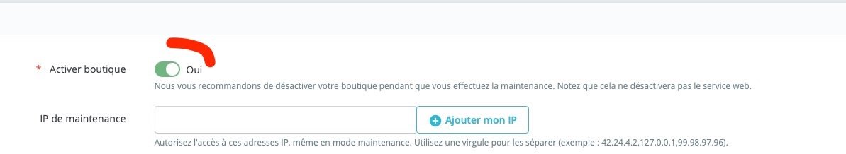

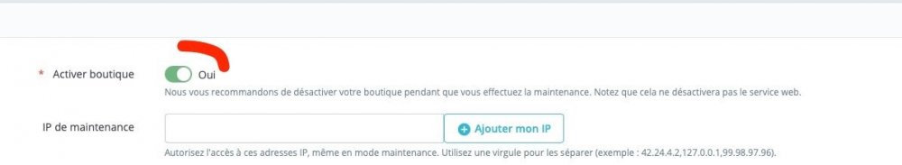

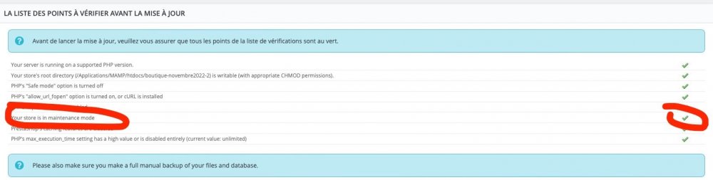

pokerman Posted January 30, 2023 Share Posted January 30, 2023 (edited) Bonjour à tous, je teste la dernière version 8.0.1 avant upgrade de ma boutique, et je rencontre pas mal de bugs, dont le dernier : Que ma boutique soit activée ou en maintenance, lorsque je vais sur 1-Click-upgrade v4.15.0 celui-ci me confirme que le mode maintenance est actif alors que ce n'est pas le cas. P8.0.1 , php7.4 ,tests avec php8. en Front, le mode maintenance fonctionne parfaitement. Avez-vous rencontré ce problème ? Edited January 30, 2023 by pokerman (see edit history) Link to comment Share on other sites More sharing options...
ComGrafPL Posted January 30, 2023 Share Posted January 30, 2023 Je ne recommanderais pas d'utiliser 1.8 sur le magasin en direct. Beaucoup de problèmes encore. Même si cela fonctionne juste après la mise à niveau, cela vous donnera des maux de tête peu de temps après avec PHP 8. Quant à votre problème. Essayez sur un autre navigateur. Activez le mode de maintenance, effacez le cache dans le dossier VAR et utilisez la mise à niveau en un clic. Link to comment Share on other sites More sharing options...
pokerman Posted January 30, 2023 Author Share Posted January 30, 2023 (edited) On 1/30/2023 at 11:07 AM, ComGrafPL said: Je ne recommanderais pas d'utiliser 1.8 sur le magasin en direct. Beaucoup de problèmes encore. Même si cela fonctionne juste après la mise à niveau, cela vous donnera des maux de tête peu de temps après avec PHP 8. Quant à votre problème. Essayez sur un autre navigateur. Activez le mode de maintenance, effacez le cache dans le dossier VAR et utilisez la mise à niveau en un clic. Idem, cache vidé manuellement par ftp, tests php7.4 et php8, pas d'ip autorisés, tests avec navigateur privé. Il est vrai que j'ai rencontré pas mal de bugs surtout au niveau du mbo, pas mis à jour lors de l'upgrade, obligé de mettre à jour manuellement puis désinstaller er réinstallé avec erreurs dans les logs lorsqu'il est activé. (mode sans échec) effectivement, il vaut mieux rester sur 1.7.8.8, même la version de démo officielle sur le site Prestashop est en 1.7.8.8. Merci pour réponse me confirmant d'attendre. Edited January 31, 2023 by pokerman (see edit history) 1 Link to comment Share on other sites More sharing options...
