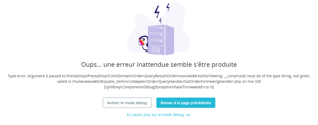

POTTIER Posted January 30, 2023 Share Posted January 30, 2023 Bonjour, Je vous remercie d'avance pour votre aide. Ce problème est aléatoire, je ne l'ai pas sur toutes les commandes, mais là sur une commande, j'ai ceci Que dois-je faire pour réparer l'erreur ? Link to comment Share on other sites More sharing options...
Mediacom87 Posted January 30, 2023 Share Posted January 30, 2023 Bonjour, Faire déjà ce qui est dit dans cette fenêtre, à savoir activer le mode debug. Link to comment Share on other sites More sharing options...
POTTIER Posted January 30, 2023 Author Share Posted January 30, 2023 Quand je clique sur le bouton "Activer le mode debug", rien ne se passe. Link to comment Share on other sites More sharing options...

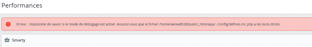

Mediacom87 Posted January 30, 2023 Share Posted January 30, 2023 il y a 20 minutes, POTTIER a dit : Quand je clique sur le bouton "Activer le mode debug", rien ne se passe. Le mode debug est-il activé dans ce cas dans le menu Performances ? Link to comment Share on other sites More sharing options...
POTTIER Posted January 30, 2023 Author Share Posted January 30, 2023 Voici ce que cela m'indique quand je clique pour activer le mode debug Link to comment Share on other sites More sharing options...
Mediacom87 Posted January 30, 2023 Share Posted January 30, 2023 Et avez-vous contrôlé les droits du fichier en question ? Link to comment Share on other sites More sharing options...

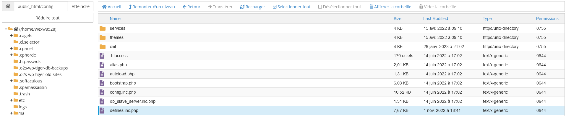

Mediacom87 Posted January 30, 2023 Share Posted January 30, 2023 il y a 57 minutes, POTTIER a dit : désolée, je n'y connais pas grand chose dans le code, que dois-je vérifier ? ou remplacer ? Vous savez utiliser un client FTP ? Vous savez à quoi correspondent les droits des dossiers et des fichiers ? Sans cela, vous risquez de mettre en péril votre boutique, ou tout du moins bloquer son fonctionnement ou l'ouvrir à un piratage. Link to comment Share on other sites More sharing options...
POTTIER Posted January 30, 2023 Author Share Posted January 30, 2023 Oui je sais utiliser le FTP; Je connais les droits CHMOD, mais je ne connais pas les valeurs qui doivent apparaitre, sauf qu'il ne faut pas mettre 777 Link to comment Share on other sites More sharing options...
Mediacom87 Posted January 30, 2023 Share Posted January 30, 2023 à l’instant, POTTIER a dit : Oui je sais utiliser le FTP; Je connais les droits CHMOD, mais je ne connais pas les valeurs qui doivent apparaitre, sauf qu'il ne faut pas mettre 777 644 pour les fichiers, 755 pour les dossiers. Si vous devez mettre 777, c'est que le serveur est mal configuré. Link to comment Share on other sites More sharing options...
POTTIER Posted January 30, 2023 Author Share Posted January 30, 2023 est-ce qu'il y a plusieurs fichiers 'defines.inc.php' ? moi je le retrouve pas au chemin que m'indique l'erreur, par contre je l'ai dans public_html/config. Les droits sont bons puisqu'ils sont en 644 Link to comment Share on other sites More sharing options...

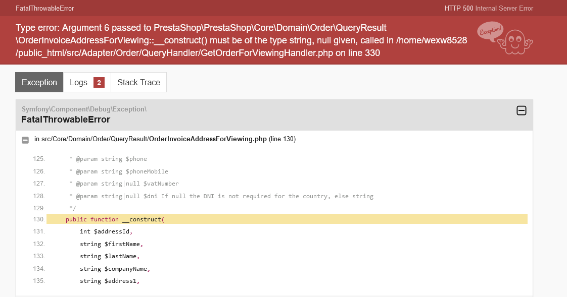

POTTIER Posted January 30, 2023 Author Share Posted January 30, 2023 j'ai réussi à passer en mode debug en rentrant dans le fichier et en mettant true à la place de false. Maintenant j,'ai l'erreur qui s'affiche. Mais que faire de cela ? Link to comment Share on other sites More sharing options...
Mediacom87 Posted January 30, 2023 Share Posted January 30, 2023 Peut-être que l'adresse de cette commande n'existe plus. Link to comment Share on other sites More sharing options...
POTTIER Posted January 30, 2023 Author Share Posted January 30, 2023 c'est une commande qu'une cliente a fait samedi et que j'ai voulu traité, pourquoi elle n'existerait plus ? Link to comment Share on other sites More sharing options...
Mediacom87 Posted January 30, 2023 Share Posted January 30, 2023 à l’instant, POTTIER a dit : c'est une commande qu'une cliente a fait samedi et que j'ai voulu traité, pourquoi elle n'existerait plus ? Ou sinon, un pays qui contient des états, mais cette adresse ne les a pas. Enfin, cela peut être beaucoup de choses, le souci est au niveau de l'adresse, à vous d'identifier ce qui ne va pas spécifiquement sur celle-ci. Link to comment Share on other sites More sharing options...
