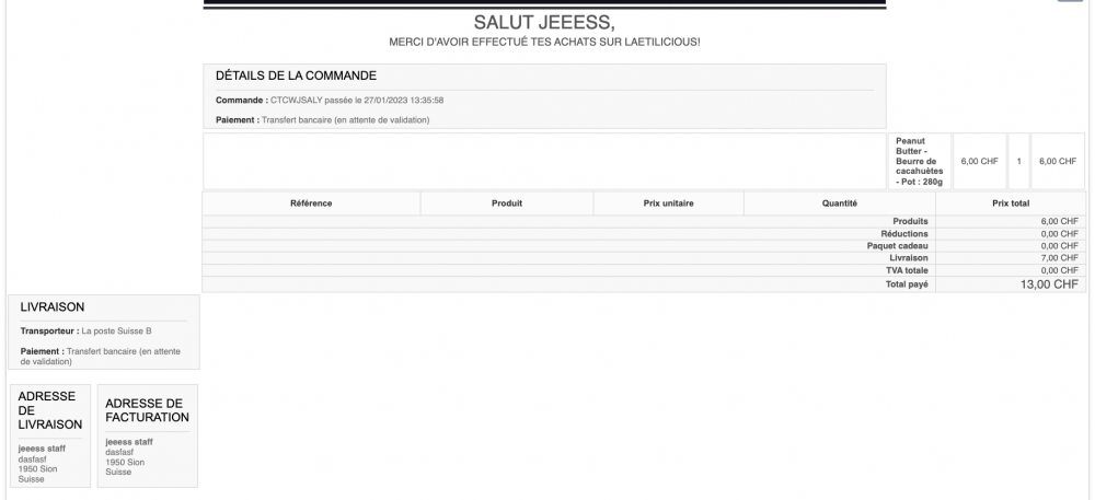

DavidSwiss Posted January 27, 2023 Share Posted January 27, 2023 Bonjour tout le monde, J'ai un petit souci avec les mails en html qui sont envoyés aux clients. Il s'agit de l'order_conf.html. Le mail est bien envoyé au client mais lorsqu'il l'affiche, la/les lignes produits sont décalées sur la droite et les blocs livraison, adresse de livraison et adresse de facturations sont sur la gauche. J'ai déjà essayé de reprendre un template que j'ai trouvé sur le web mais sans succès malheureusement. Avez-vous une idée svp? Merci Prestashop version 1.7.8.8 -> langue utilisée uniquement le français. Link to comment Share on other sites More sharing options...
DavidSwiss Posted January 29, 2023 Author Share Posted January 29, 2023 Voilà, après quelques heures, j’ai enfin trouvé d’où venait le problème. Lorsque je désire traduire le fichier html via l’interface de prestashop (traductions), celui-ci pose un problème au niveau du document. j’ai donc repris une version du fichier html d’une autre langue pour repartir de zéro et cette fois, j’ai modifié directement l’html via vscode pour le traduire et j’ai écrasé celle qui se trouve dans le répertoire en français. Plus de soucis, si ça peut aider les autres. A plus 1 Link to comment Share on other sites More sharing options...
Mediacom87 Posted January 29, 2023 Share Posted January 29, 2023 il y a 6 minutes, DavidSwiss a dit : Lorsque je désire traduire le fichier html via l’interface de prestashop (traductions), celui-ci pose un problème au niveau du document. Voilà typiquement pourquoi je n'utilise jamais le système de traduction ou personnalisation des emails intégré à PrestaShop. 1 Link to comment Share on other sites More sharing options...
DavidSwiss Posted January 31, 2023 Author Share Posted January 31, 2023 Faut pas dire jamais. Je vais voir pourquoi ça bug et je transmettrai aux développeurs. Je penche pour les caractères spéciaux. a voir Link to comment Share on other sites More sharing options...
