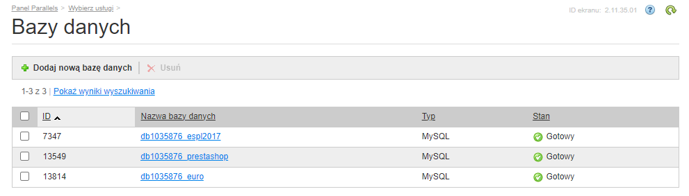

smolapbz Posted January 27, 2023 Share Posted January 27, 2023 Witam, czy gdzieś w panelu admina lub w plikach FTP jestem w stanie znaleźć która bazę danych wykorzystuje mój sklep Presty? Po nazwach prawdopodobnie będzie to "db1035876_prestashop", ale musze mieć 100% pewności, żeby nie zepsuć sklepu. Proszę o pomoc. Link to comment Share on other sites More sharing options...

0 smolapbz Posted January 27, 2023 Author Share Posted January 27, 2023 Czyli wynika ze to będzie "'database_name' => 'db1035876_euro'," ? I czy tylko ta baza danych jest wykorzystywana do tej strony? czy strona moze mieć dwie bazy danych ? Pytam, bo wchodząc w założenie bazy danych "Uruchomiony został o: 04 Paź 2020, 21:32" i te 2 inne tez są w podobnym czasie założone Link to comment Share on other sites More sharing options...

0 smolapbz Posted January 27, 2023 Author Share Posted January 27, 2023 to myślisz, ze mogę spokojnie usunąć dwie pozostałe bazy danych ? tak żeby nie zepsuć strony ? Link to comment Share on other sites More sharing options...
