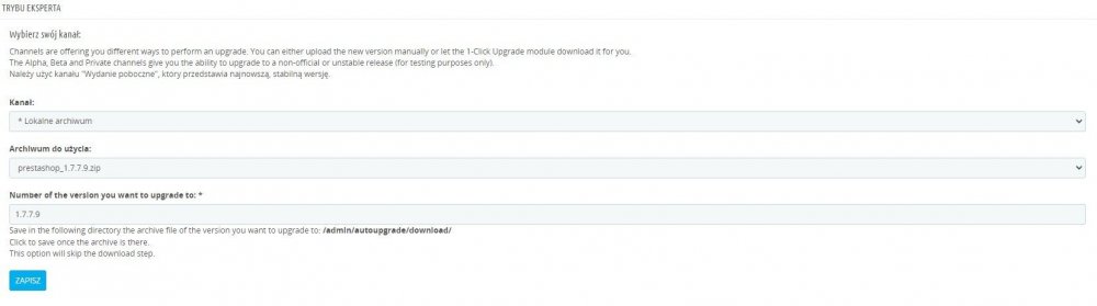

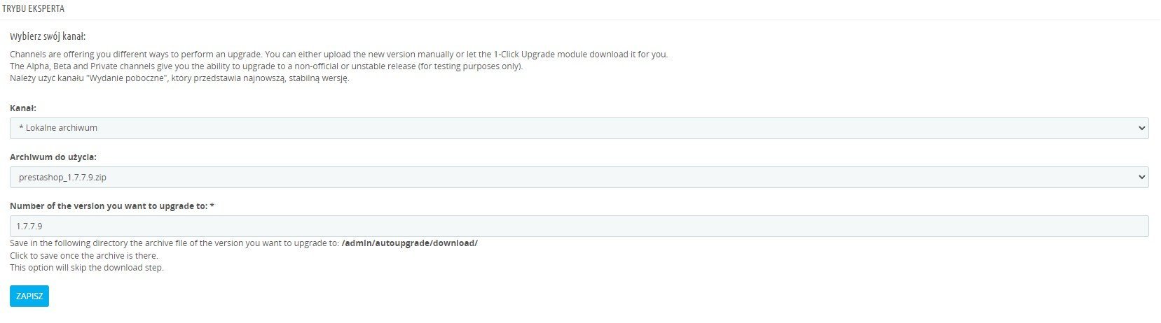

Możesz też zrobić downgrade. W tym przypadku musisz edytować /app/AppKernel.php i zmienić wersję np na 1.7.7.0. Teraz musisz aktywować 1 click upgrade. Wrzucasz do folderu admin/adutoupgrade/download wersję prestashop 1.7.8.7. Kolejno w 1 click upgrade zmieniasz opcje kanał: lokalne archiwum i intuicyjnie uzupełniasz dwa pozostałe pola. Po tym zabiegu wszystko powinno śmigać jak wcześniej ;)
UWAGA! Wykonaj wcześniej kopie zapasowe bazy oraz plików.
