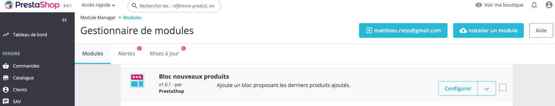

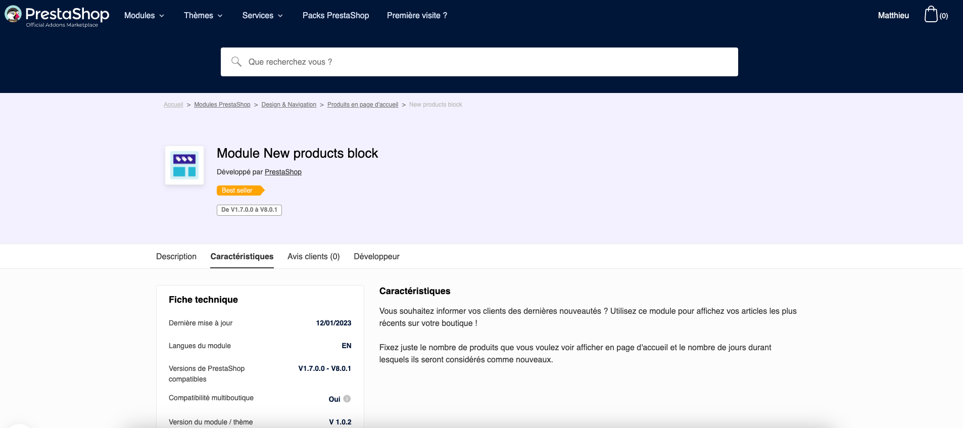

Matt67520 Posted January 26, 2023 Share Posted January 26, 2023 (edited) Bonjour, Je suis sur PS 8.0.1, Php 8. Je n’arrive plus à mettre les modules de base à jour. Exemple avec le module « Bloc nouveaux produits » Sur addons il est en V 1.0.2 pour être compatible avec PS 8.0.1 et il est impossible de le télécharger pour le réinstaller (voir capture d’écran ci-jointe) et sur mon BO je suis en V 1.0.1 Le problème c’est que sur mon BO il ne me propose pas non plus la possibilité de le mettre à jour. (Pourtant mon BO est bien synchronisé avec prestashop addon.) Que faire ? Edited January 26, 2023 by Matt67520 (see edit history) Link to comment Share on other sites More sharing options...
Mediacom87 Posted January 26, 2023 Share Posted January 26, 2023 Sur ma version 8.0.0 de test, j'ai bien la mise à jour de proposée et sans être connecté à Addons dans le backoffice donc votre souci est étrange. Peut-être suffit-il d'effacer votre cache pour réinitialiser cette analyse. Link to comment Share on other sites More sharing options...
Matt67520 Posted January 26, 2023 Author Share Posted January 26, 2023 J'avais déjà testé, mais dans le doute je viens de le refaire mais en vain. Vider la cache avec et sans connextion au marketplace. idem en suppriment le dossier var/prod Y a t il un module qui gère les mise à jour que je pourrais re-initialiser? Link to comment Share on other sites More sharing options...
lionsteph Posted January 26, 2023 Share Posted January 26, 2023 Bonjour, Votre module "Distribution Client API" est-il toujours actif ? C'est celui-ci qui va vous proposer les mises à jours des modules natifs. 1 Link to comment Share on other sites More sharing options...
Matt67520 Posted January 26, 2023 Author Share Posted January 26, 2023 (edited) Mais ouiiii, c'est formidable, c'est magique! Enfin non juste logique on me dira !! Effectivement ce module etait visiblement présent mais désinstallé... J'ai cliqué installer et hop les mise à jour s'affichent !! Merci !! Edited January 26, 2023 by Matt67520 (see edit history) Link to comment Share on other sites More sharing options...
