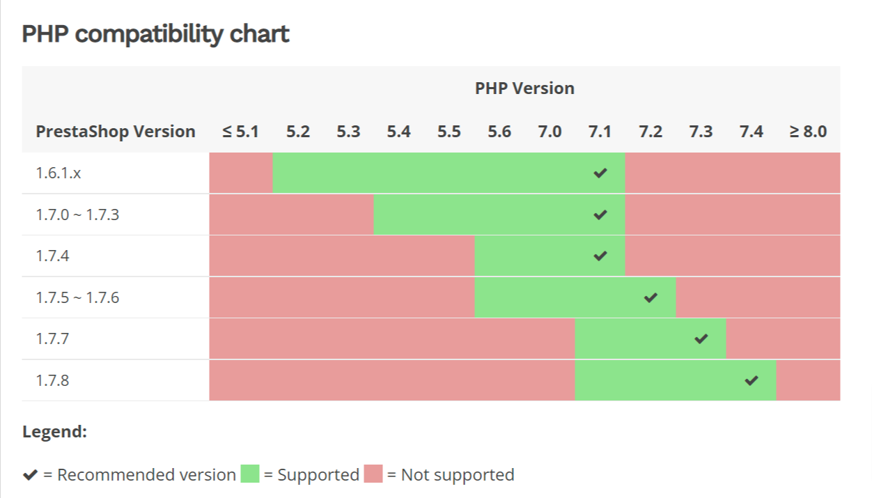

gschrode Posted January 25, 2023 Share Posted January 25, 2023 Hallo liebe Gemeinde, wir haben einen ziemlich stabilen 1.6.1.23 Shop laufen, gehostet bei 1und1. Nun heisst es, die bisherige PHP 7.4 wird nicht mehr supportet. Ein upgrade auf PHP 8.1 ist möglich und wird durch 1und1 auch angeboten. Kann ich bedenkenlos upgrade? vG Gerd Link to comment Share on other sites More sharing options...
juanrojas Posted January 25, 2023 Share Posted January 25, 2023 Diese PHP-Version ist nicht kompatibel, nicht einmal P.S. 1.7.Das Beste ist, dass Sie mit PHP 7.4 arbeiten können und kostenlose Beratung, weg von diesem Server Link to comment Share on other sites More sharing options...

Mediacom87 Posted January 25, 2023 Share Posted January 25, 2023 Guten Tag! PrestaShop unterstützt die Version 1.6 nicht mehr und somit wird sich diese Version nicht mehr unter der Fuchtel von PrestaShop weiterentwickeln. Dennoch gibt es Alternativen, um diese Version erfolgreich zu erhalten und gleichzeitig mit PHP 8 kompatibel zu sein. Es gibt eine Alternative mit dem Thirtybees-Fork, der auf PrestaShop 1.6 basiert, oder durch die Verwendung einer 1.6-Version, die von einem Mitglied der Community unterstützt wird: https://eoliashop.com/prestashop-new 1 Link to comment Share on other sites More sharing options...

VVD Posted March 17, 2023 Share Posted March 17, 2023 (edited) Am 26.1.2023 um 11:17 sagte gschrode: Moin, hat jemand Prestashop 1.6.* mit PHP Version 8.* laufen und erfahrung bei der Umstellung? vg Gerd Hallo Gerd, meine zwei Shops PS 1.6.1.2 und PS 1.6.1.24 [im Aufbau] laufen auf PHP 8.0. Es geht mit manueller Umstellung von Strato-Anleitung: https://www.strato.de/faq/hosting/so-stellen-sie-ihre-php-version-manuell-um/ Ich habe Upgrade-Modul gekauft und versucht upgraden bzw. um PHP 8 aufzuziehen. Sie sind unterschiedlich gebaut und beim Umzug das Design und alle Einstellungen können leider nicht. Zum Schluss PS 8.01 überschreibt alles oder zeigt nur Fehler. Ich habe zusammen mit Modul-Entwickler zwei Wochen alles ausprobiert – leider geht nicht. Ich musste einen kostenpflichtigen STRATO Extended Support nutzen, bevor ich alles geprüft, getestet und dann Extended Support gekündigt habe. Erstellen Sie die .htaccess-Datei [s. Strato-Anleitung] und kopieren Sie die Datei per SFTP im Hauptverzeichnis Webseite. Schalten Sie PHP auf 8.0, prüfen Sie online, ob Ihr Shop funktioniert. Wenn alles ok ist, dann können Sie kostenpflichtigen Support kündigen. Ich habe .htaccess-Datei in den Ordner „Shop“ kopiert, weil in diesem Paket, in Ordner, baue ich neuer Shop PS 8.01 auf PHP 8.0 Meine Shops laufen ohne Probleme und ich gehe eine Nummer sicher und baue jetzt anderes im PS 8.01 neue Shop mit ähnlichem Design nach. Machen Sie eine Kopie von gesamtem Shop auf Ihre Festplatte über SFTP!!! Viel Erfolg! Valentina Edited March 17, 2023 by VVD Wichtige Detail (see edit history) Link to comment Share on other sites More sharing options...
Wuschel Posted March 17, 2023 Share Posted March 17, 2023 Wozu der ganze Aufwand? Eolias neues 1.6-Upgrade (derzeit Version 1.6.2.3) läuft problemlos unter PHP 8.2: https://www.prestashop.com/forums/topic/464197-prestashop-16130-demoshop/ Upgrade auf diese Version ist sogar von Prestashop 1.5 möglich. Probleme bei 1.6 unter PHP 8 können da höchstens Drittanbieter-Themes oder veraltete Module sein, die man nachträglich anpassen müsste. Link to comment Share on other sites More sharing options...
