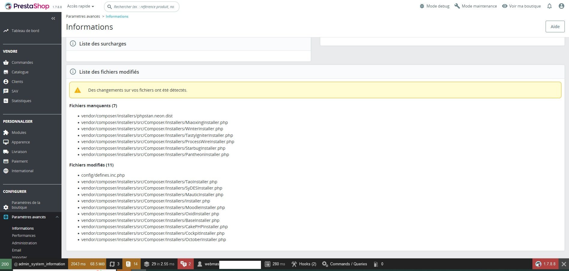

Veltro Posted January 25, 2023 Author Share Posted January 25, 2023 J'ai trouvé pour activé la fichier, mais malheureusement toujours l’écran blanc ??? j'ai juste ces informations en chinois pour moi (voir photo) sinon je ne sais pas trop ou regarder sur l'interface Link to comment Share on other sites More sharing options...

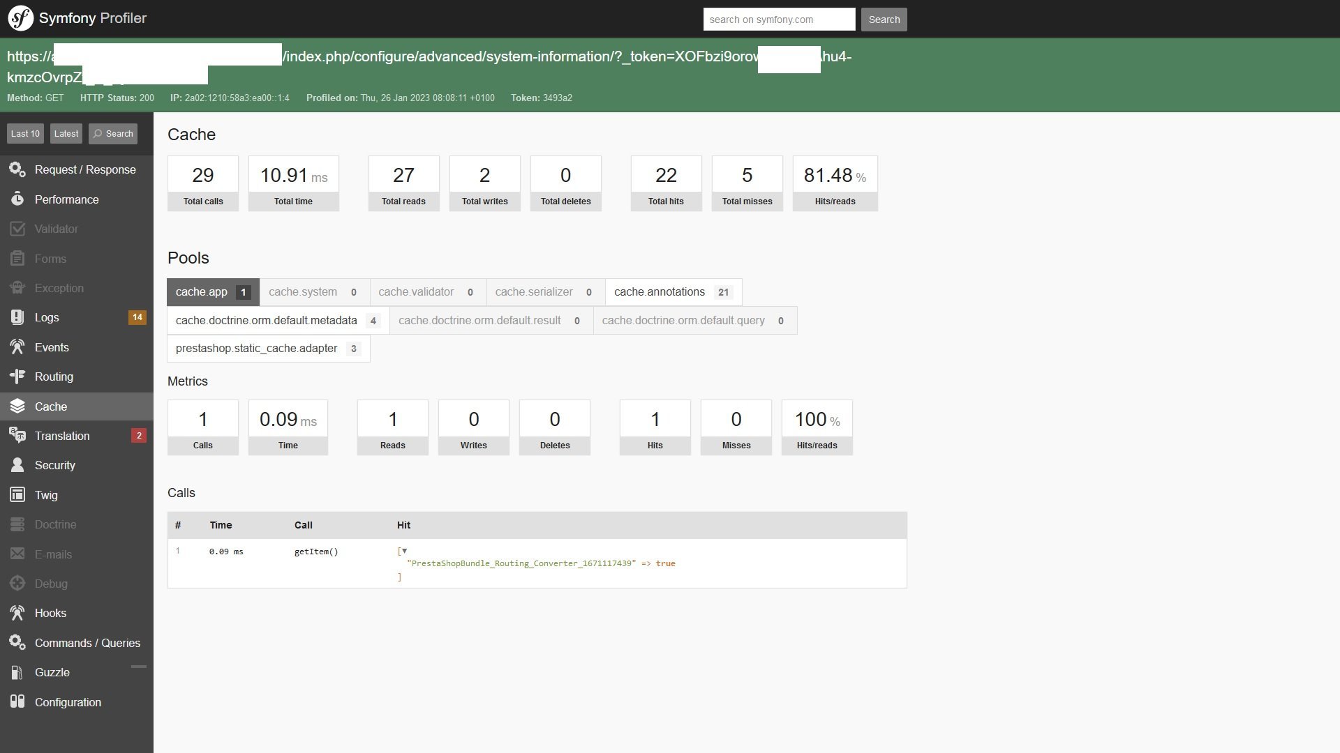

Veltro Posted January 26, 2023 Author Share Posted January 26, 2023 Bonjour, j'ai supprimer le dossier cache a la racine mais toujours blanc 🙄 j'ai trouvé cette écran ou il y a des infos sur le Cache mais je ne comprend pas tout, je vais appeler un Pro cette aprem si je trouve pas de solution ce matin, en tout cas merci pour votre aide toujours aussi précieuse ! je vous fait un retour des que j'ai la solution Link to comment Share on other sites More sharing options...
