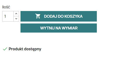

Cześć,
Mam problem z jednym zadaniem,
Potrzebuję stworzyć przycisk pod przyciskiem "dodaj do koszyka" na karcie produktu, który będzie linkowany różnie w zależności od kategorii produktu.
Jak widzicie, przycisk już mam osadzony, jednak mam problem z linkowaniem.
W jaki sposób najlepiej podlinkować ten przycisk, żeby w zależności od tego, w jakiej kategorii jest produkt, link był inny (prowadzący do innej kategorii)?
Mógłbym wstawić link dynamiczny, ale wiadomo, że prowadziłby do jednej wspólnej kategorii.
Z góry dziękuję za pomoc.

Mniej więcej, tyle że ja bym zrobił hook który pobierze tobie wartość produktu ale zwróci konkretny przycisk z linkowaniem.
Kategorię w module pobierzesz tak:
Co do generowania modułu możesz użyć validatora PrestaShop tutaj:
https://validator.prestashop.com/generator
Samo utworzenie hooka który pobierze produkt wygląda jak niżej. Hook pobierze zmienną item którą jest id produktu, ty logikę musisz rozpisać w module.
{hook h='nazwaHooka' item=$product.id}

Podsumowując:
Tworzę moduł, który korzysta ze zmiennej $category->id (to dobra zmienna dla 1.7?) i za pomocą funkcji if tworzę różne linki, które są zależne od id zwracanej kategorii?
  • 0
Jedna rzecz, o której warto pamiętać. Na stronie produktu unikałbym z korzystania ze zmiennej $category->id ponieważ ta kategoria nie jest domyślną kategorią produktową. Jeżeli produkt znajduje się w kategoriach Odzież -> Spodnie -> Jeansy (kategoria główna jeansy) to wchodząc na produkt z podstrony kategorii Odzież, zmienną $category staje się kategoria Odzież. W niektórych przypadkach może to popsuć działanie modułu.
Dlatego osobiście pobierałbym domyślną kategorię z obiektu produktu
