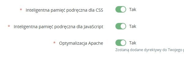

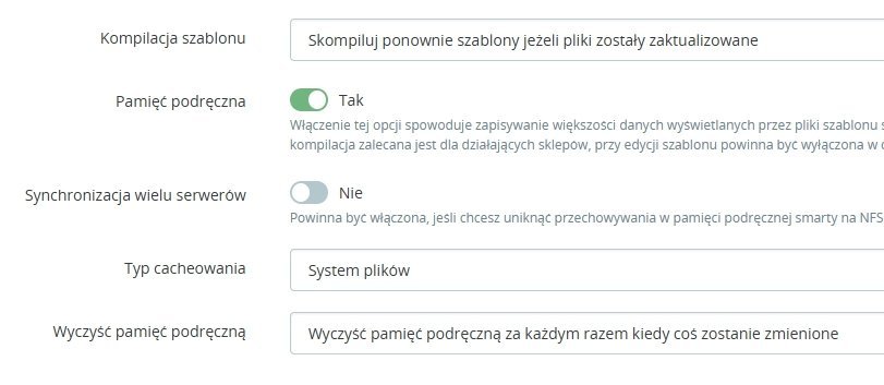

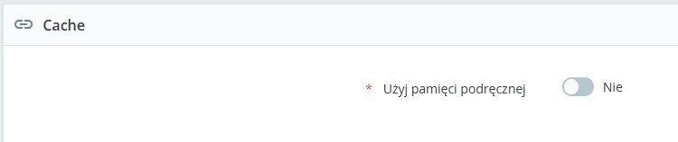

krzysiek_web Posted January 24, 2023 Share Posted January 24, 2023 Jeżeli to wersja produkcyjna to ustawienia wstępne powinny być takie jak niżej na screenach. Tak masz ustawione? Gdzie optymalizacja apache może być wyłączona i reguły do htaccess można dodać własne (tak jest najlepiej zrobić). Link to comment Share on other sites More sharing options...
dsxsoft Posted January 24, 2023 Author Share Posted January 24, 2023 Dokładnie tak tylko cache css na nie bo właśnie ta opcja strasznie zwalnia odświeżanie sklepu. Link to comment Share on other sites More sharing options...
