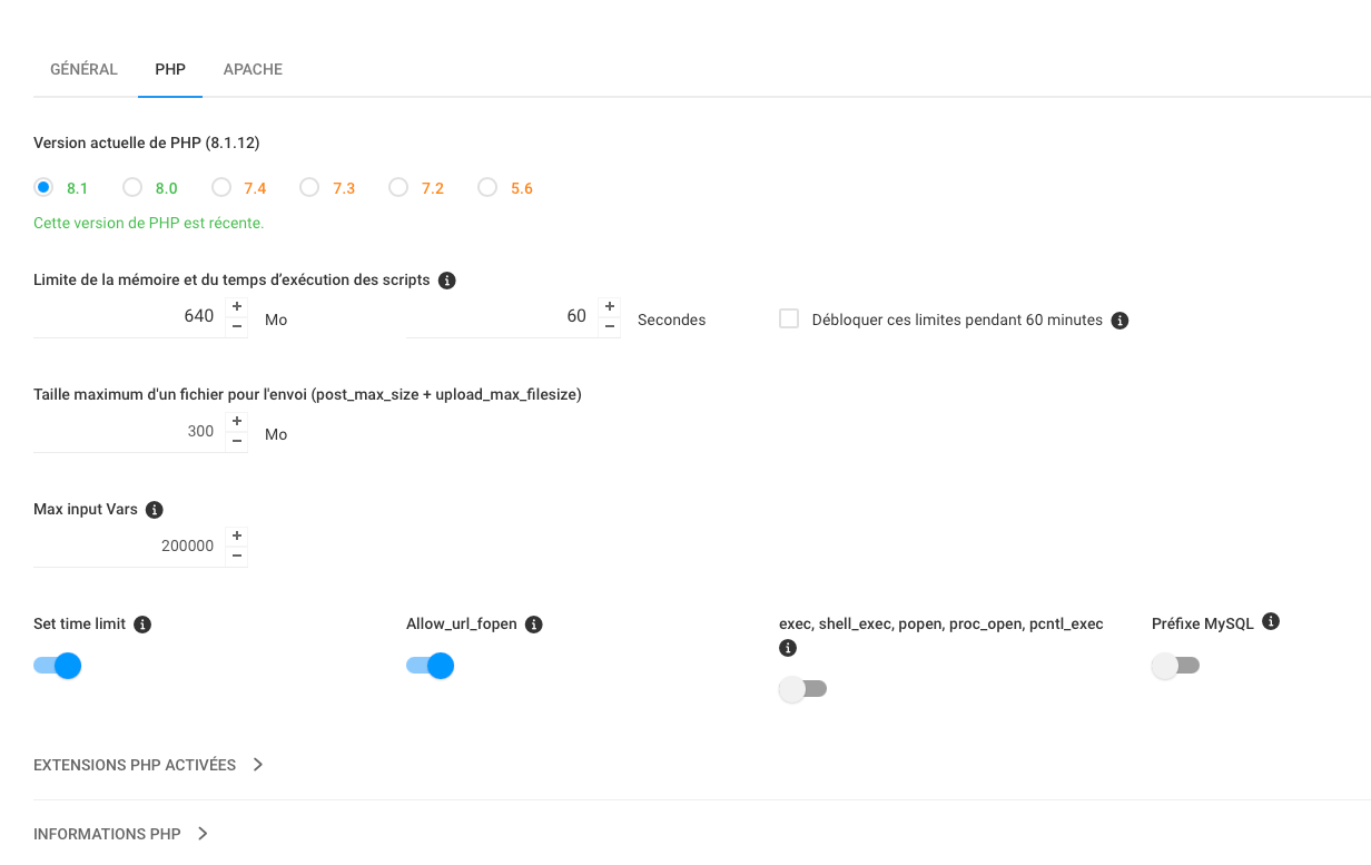

Networld Posted January 21, 2023 Share Posted January 21, 2023 Bonjour, Tout nouveau sur Prestashop, j'avance gentiment dans la configuration. Tout se passait bien. Pour un produits, 679 déclinaisons ont été créées. Test avec un navigateur l'affichage sur la bouton, tout bon. Voulant modifier les déclinaisons, je retourne dans la fiche produit et là, c'est extrêmement lent ou affiche une page blanche. Aucun souci avec les produits sans déclinaisons. En chercher, le problème provient des déclinaisons, mais je vois que la plupart des personnes qui ont ce soucis, ce n'est pas avec seulement 679, mais plus de 1000, 2000,.... Dans certaines réponses, il était conseillé de passer par un module. Ok, je teste par exemple WK Gestion en masse des déclinaisons pour vos produits, via la démo disponible et c'est le même résultat. Testé depuis un Mac avec Safari et un PC avec Edge. Prestashop 8.0 Hébergeur : Infomaniak PHP 8.1 (options ci-dessous) Je suis un peu perdu et ne sais pas que faire 😅 Link to comment Share on other sites More sharing options...
