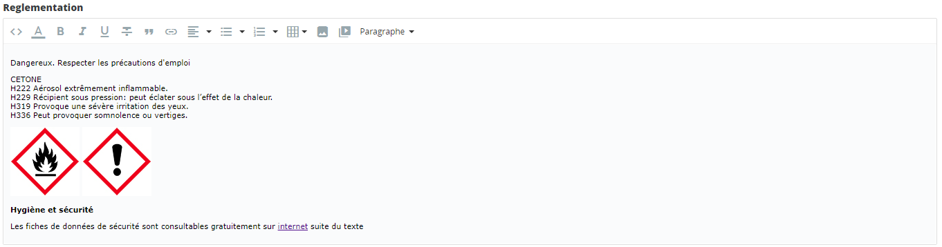

Shonen Posted January 18, 2023 Share Posted January 18, 2023 Bonjour à tous. J'ai créé mon propre module qui permet à mon client d'avoir des champs supplémentaires sur sa page produit, pour ça j'ai créé deux nouvelles tables dans la base de données (pour la lang), et leurs colonnes respectives de type text (pour remplir avec du HTML). Exemple d'une nouvelle colonne créé dans ma nouvelle classe : 'reglementation' => array('type' => self::TYPE_HTML, 'lang' => true, 'required' => false, 'validate' => 'isCleanHtml') Ma fonction d'exemple pour l'ajout d'une colonne : /* reglementation */ $strRegl = 'reglementation_'.$language['id_lang']; $regl = explode('_', $_POST[$strRegl]); $reglVal = $regl[0]; $queryRegl = "UPDATE `"._DB_PREFIX_."pscom_product_fields_lang` pfl LEFT JOIN `" . _DB_PREFIX_ . "pscom_product_fields` pf ON pf.id_product_fields = pfl.id_product_fields SET reglementation='".addslashes($reglVal)."' WHERE id_product=".$params['id_product']." AND id_lang=".$language['id_lang']; Db::getInstance()->Execute($queryRegl); Jusqu'ici tout fonctionne, lors de l'édition du champ reglementation en back-office, le code HTML est bien inclut en base de données. SAUF Si un underscore vient s'incruster. Là tout s'arrête juste avant celui-ci. Exemple de contenu dans la base que je peux avoir : <div> <p>Voici un exemple de contenu HTML inscrit en base, et un lien : <a href="https://monsuperlien.ndd" target=" La détection du _ pour _blank n'est pas inscrite en base de donnée, ce qui génère des bug en front-office puisque la ligne se termine par une " ici. J'ai vraiment tout essayé modifier l'interclassement de ma BDD pour passer en utf8mb4_unicode_ci Enlever le addslashes (l'update ne fonctionne alors même plus) Utiliser d'autres fonctions comme htmlspecialchars (mais je souhaite conserver le code HTML) Utiliser getInstance()>update() (impossible car j'ai un LEFT JOIN obligatoire dans ma query) Si vous avez des idées je suis preneur ! Link to comment Share on other sites More sharing options...

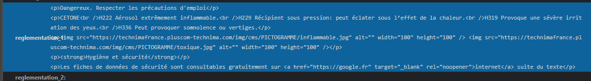

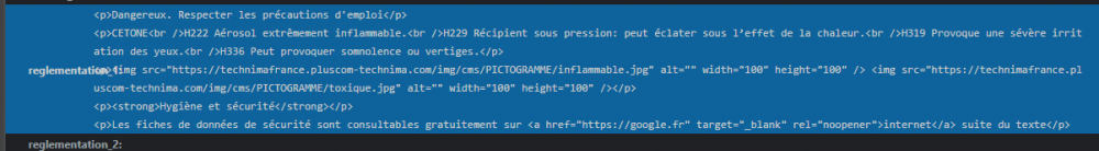

Shonen Posted January 19, 2023 Author Share Posted January 19, 2023 (edited) Pas de souci je suis preneur de tous conseils ! En effet depuis hier je me suis rabattu sur l'utilisation de pSQL après avoir regardé le code source de la fonction update() de la classe Db de Prestashop. $queryRegl = "UPDATE `"._DB_PREFIX_."pscom_product_fields_lang` pfl LEFT JOIN `" . _DB_PREFIX_ . "pscom_product_fields` pf ON pf.id_product_fields = pfl.id_product_fields SET `reglementation`='".pSQL($reglVal, true)."' WHERE id_product=".$params['id_product']." AND id_lang=".$language['id_lang']; Par contre pour l'utilisation du underscore, il s'agit d'un bloc wysiwyg, donc c'est l'utilisation native. Par exemple backOffice : Front-Office (et donc base de données) : Tout ce qui est _ et après _ n'est pas inscrit en BDD. Pourtant, voici le retour AJAX de la console : En base de données, ça s'arrête à Quote gratuitement sur <a href="https://google.fr" target=" Et puis si le client souhaite mettre des _ dans son contenu, c'est aussi impossible. Edited January 19, 2023 by Shonen (see edit history) Link to comment Share on other sites More sharing options...
Shonen Posted January 19, 2023 Author Share Posted January 19, 2023 Ok, j'ai honte, mais il s'agit de ma ligne $regl = explode('_', $_POST[$strRegl]); Je ne sais même plus pourquoi j'en avais besoin, mais elle est totalement inutile. Sujet clos ! Merci pour la réponse tout de même @doekia Link to comment Share on other sites More sharing options...
