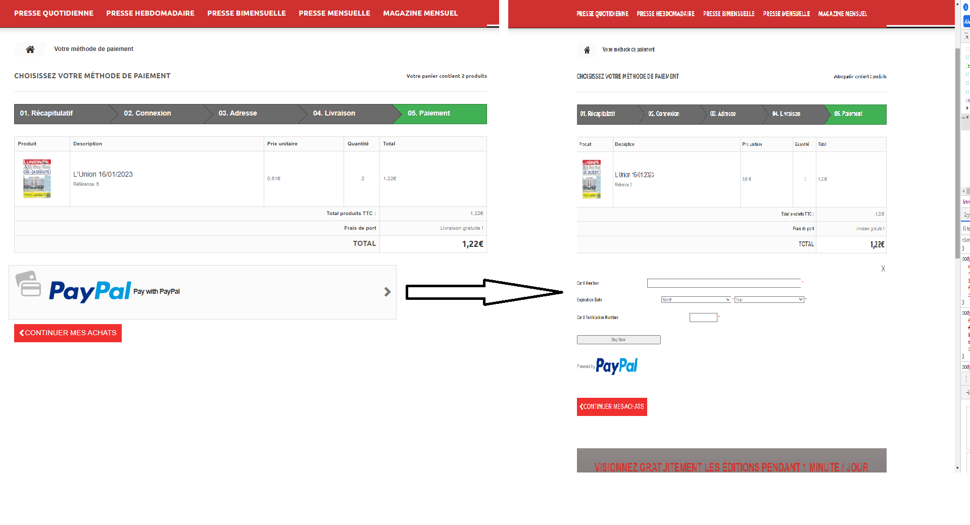

dondia Posted January 18, 2023 Share Posted January 18, 2023 (edited) Bonjour, Suite à un piratage de ma boutique détecté le même jour, nous avons pu résoudre la faille de sécurité mais par contre n'ayant de sauvegarde récente, je constate que ma page de paiement à été overidé par un formulaire de paiement paypal qui collecte les informations bancaires. Lorsqu'on clique sur l'étape de paiement pendant 1/4 de seconde les bons modules de paiement s'affichent avant disparaitre et faire afficher le module pirate à la place. Je sais pas si c'est une redirection ou un hook, dans tous les cas, cela override l'affichage des modules de paiement qui pourtant sont bien activé. En urgence la boutique a été mis en mode catalogue. Je ne trouve pas le fichier modifié qui fait en sorte que lorsque l'on est à l'étape de paiement il affiche ce module de paiement à la place de mes modules actif. Merci d'avance Cordialement Dondia Jhoel Edited January 18, 2023 by dondia ajout capture écran (see edit history) Link to comment Share on other sites More sharing options...
