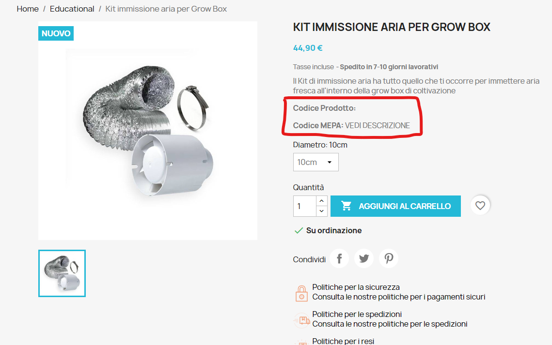

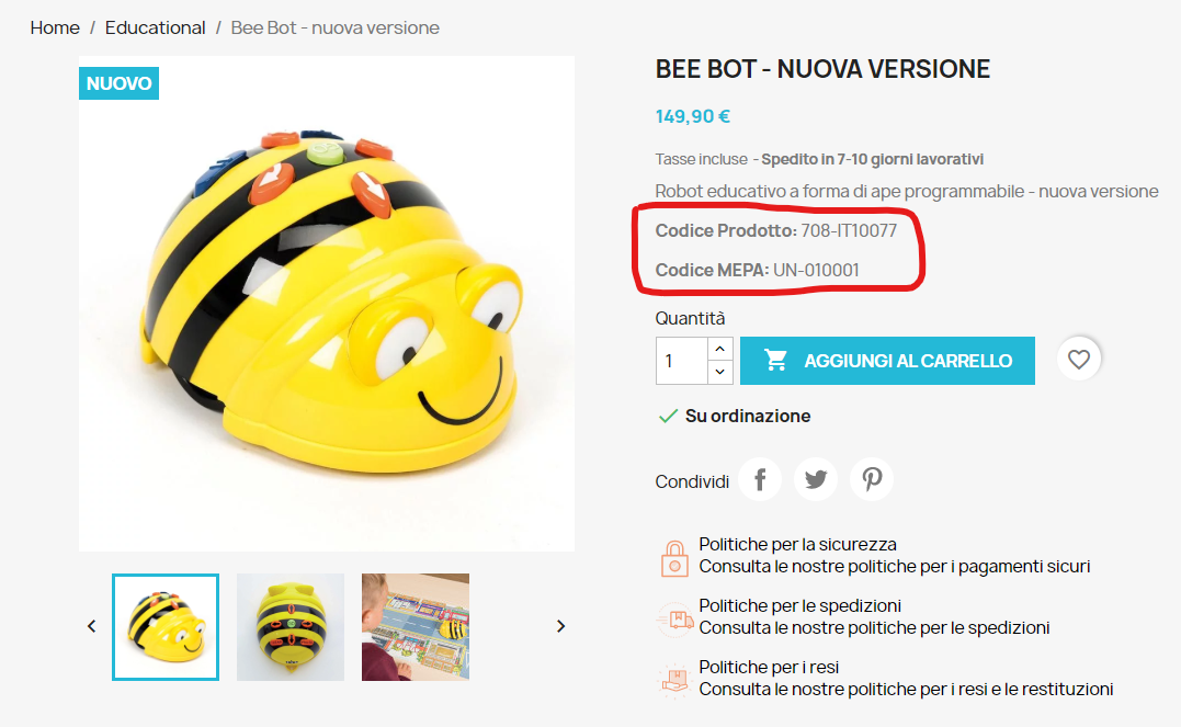

Avrei la necessità di mostrare il riferimento del prodotto che indico con la dicitura "Codice MEPA" e il MPN che indico con "Codice Prodotto".
Sono riuscito a farlo in maniera molto basilare con i prodotti semplici anche se non è totalmente funzionante in quanto nel caso in cui un prodotto non abbia un riferimento o un MPN viene visualizzata comunque il testo "Codice MEPA" e "Codice Prodotto" seguiti da un campo vuoto.
Il problema più grande sorge con i prodotti con combinazioni, in quel caso purtroppo il MPN e il riferimento assegnati ad ogni singola combinazione non vengono aggiornati selezionando una combinazione differente, ma restano visibili il riferimento principale del prodotto che inserisco nella pagina "Impostazioni di base" e il MPN principale che inserisco nella pagina "Opzioni" nella fase di inserimento di un nuovo prodotto.
Vi allego qualche screenshot sperando che possano aiutare a comprendere meglio il mio dilemma.
Inoltre, lascio di seguito, il codice inserito finora nel file product.tpl, ho già rimosso tutti gli altri codici che ho provato ad inserire con esito negativo purtroppo.
