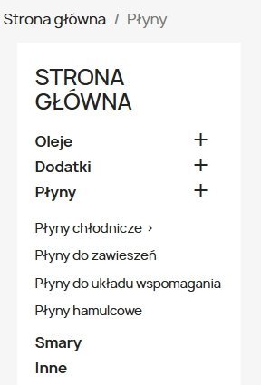

Witajcie,
Mam problem z ustawieniem docelowego wyświetlania drzewka kategorii.
Zależy mi na tym, żeby menu boczne (drzewko kategorii) rozwijało się do poziomu aktywnej kategorii.
Czyli po przechodzeniu w głąb drzewka, żeby zostawały rozwinięte interesujące nas podkategorie (tu np. z Blatami, szafami itp).
Ustawiłem już tworzenie odpowiedniej klasy dla aktywnej kategorii (podświetla się na inny kolor). Jednak nie mogę poradzić sobie z powyższym problemem.
Wiem, że w starszych wersjach presty można było wyłączyć "Dynamicznie" w ustawieniach modułu i temat był załatwiony. Jednak w 1.7 nie widzę takiej opcji.
Pomocy :)

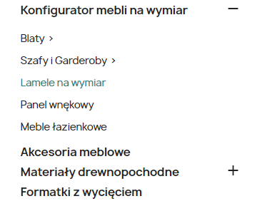

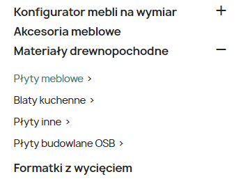

Jasne, wtedy przechodzi "Głębiej".
Problem w tym, że zależy mi na tym, żeby cały czas były widoczne pogrubione kategorie z wcześniejszego screena.
Podsumowując, drzewko na każdej stronie powinno wyglądać tak samo, a jedyne różnice to pod pogrubioną nazwą kategorii rozwinięta lista podkategorii z podświetloną wybraną.
Czyli np. tak:
image.png.3823821fb5bf2a391b58f6e57f4a5981.pngimage.png.bb9a425f25b0ad78ea8ff04b995a231f.png
Podświetlenie aktywnej kategorii już mam załatwione.
Jedyny problem to to, że po wybraniu podkategorii - na nowej stronie otwiera się "zamknięte" drzewko.

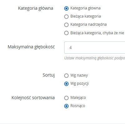

20 hours ago, krzysiek_web said:
PS. W ustawieniach modułu musi być zaznaczona opcja aby pokazywało wszystkie kategorie.
Dobrze myślę, że powinno być zaznaczone: Kategoria główna - Kategoria główna    ?
Na razie jeszcze nie działa (poszukam i może znajdę powód).

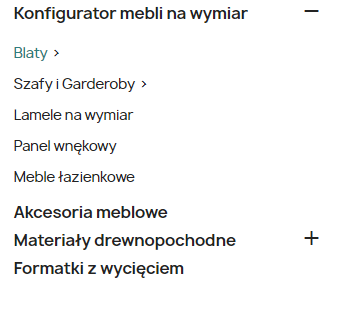

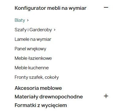

Ok, udało mi się dotrzeć do momentu, w którym wyświetla się tak jak chcemy w jednym przypadku (klasa jest podstawiana) - gdy wchodzimy w jedną z głównych kategorii.
Czyli przykładowo klikając w "Konfigurator mebli na wymiar" otwiera nam się ta kategoria z rozwiniętą listą (blaty itp).
Gdy wejdziemy w blaty, całość mamy znowu zwiniętą. Czyli wygląda na to, że podkategorie nie działają (jeśli dobrze rozumiem, dopiero głębiej nie powinny działać).
