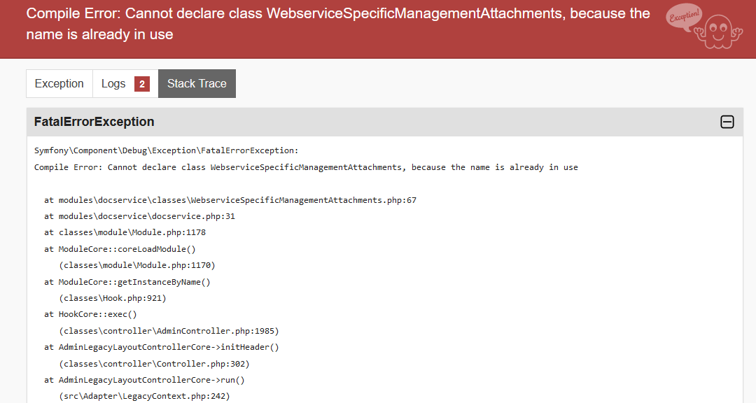

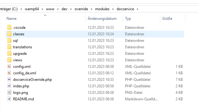

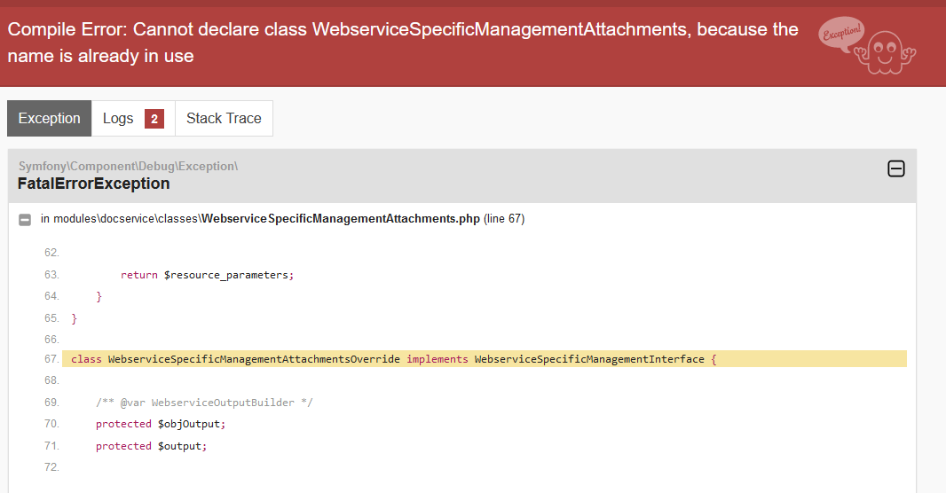

Moonkin Posted January 12, 2023 Share Posted January 12, 2023 (edited) Kann mir jemand helfen? Wir haben uns ein Modul gekauft welches nicht funktioniert. Das Bild erklärt den Fehler. Ich habe zuerst im Override Ordner nachgesehen, da hab ich kein gleiches Modul oder den gleichen Klassennamen gefunden. Dann hab ich den Ordner rein kopiert und den Klassennamen/die Datei umbenannt und bekomme trotzdem den selben Fehler obwohl die Klasse offensichtlich anders heißt? Edited January 12, 2023 by PagoYago (see edit history) Link to comment Share on other sites More sharing options...

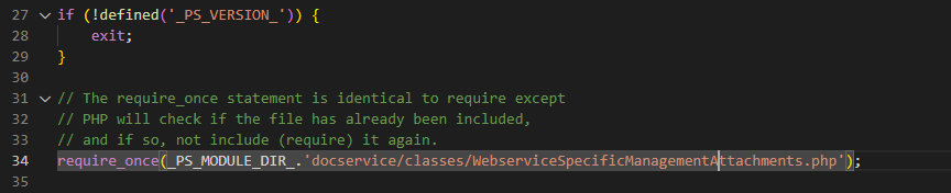

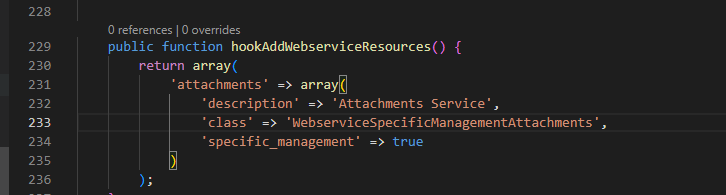

Moonkin Posted January 12, 2023 Author Share Posted January 12, 2023 Also hier wird es einmal verlangt und so sieht der Stack aus Und hier wird es einmal aufgerufen? Link to comment Share on other sites More sharing options...
