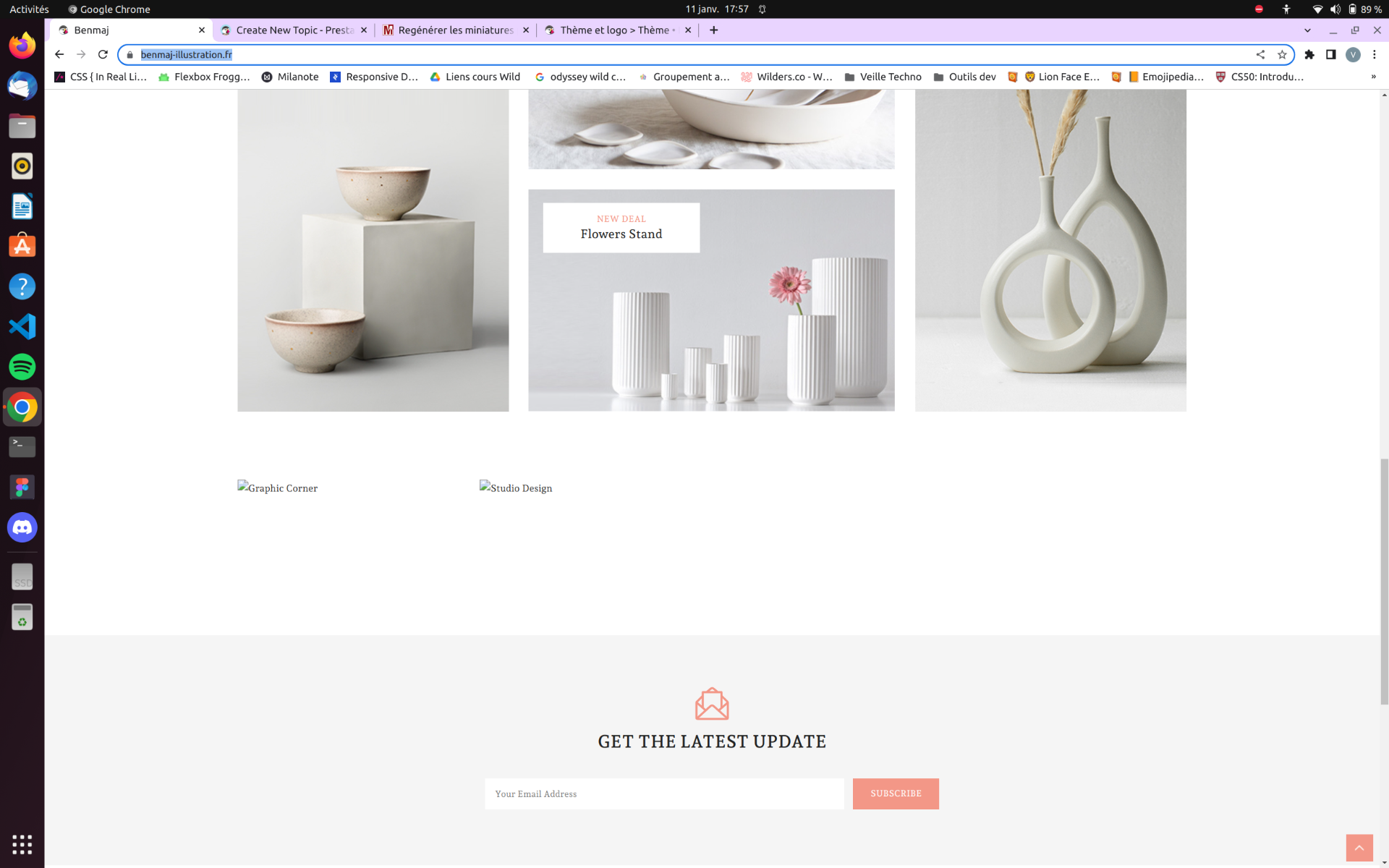

gascon-warrior Posted January 11, 2023 Share Posted January 11, 2023 Bonjour, j'ai migré un site PrestaShop sur Ionos pour la mise en ligne et certaines photos ne s'affichent pas. J'avais installé un thème en local j'ai fais le thème enfant et j'ai migré via FTP. Ayant consulté des posts ou le même genre de problème avait été rencontré, j'ai déjà essayé de régénérer les miniatures mais sans succès. Savez vous ce qui peut poser problème? Merci d'avance. Le thème que j'ai installé: PRSADD354 Version 1.0.0 Le site en question: https://benmaj-illustration.fr/ Link to comment Share on other sites More sharing options...

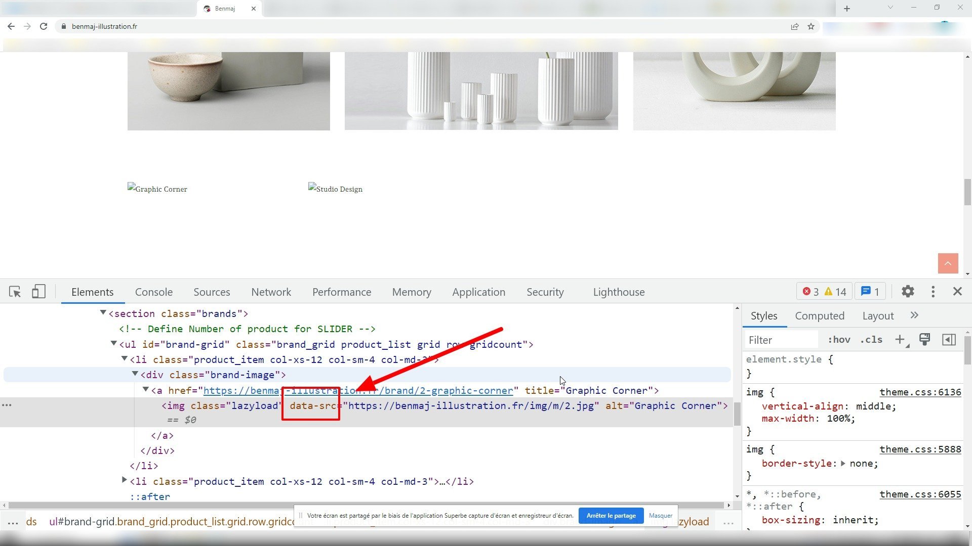

solsol69 Posted January 11, 2023 Share Posted January 11, 2023 (edited) Bonjour Supprimer des fichiers de votre thème le mot "data-" avant la chemin de votre image. Exemple sur votre page d'accueil : data-src="https://benmaj-illustration.fr/img/m/2.jpg" Apres correction : src="https://benmaj-illustration.fr/img/m/2.jpg" Edited January 11, 2023 by solsol69 (see edit history) Link to comment Share on other sites More sharing options...
gascon-warrior Posted January 12, 2023 Author Share Posted January 12, 2023 16 hours ago, solsol69 said: Bonjour Supprimer des fichiers de votre thème le mot "data-" avant la chemin de votre image. Exemple sur votre page d'accueil : data-src="https://benmaj-illustration.fr/img/m/2.jpg" Apres correction : src="https://benmaj-illustration.fr/img/m/2.jpg" Bonjour et merci pour votre réponse. Effectivement quand je corrige dans l'inspecteur l'image apparaît. Par contre je ne sais pas ou faire la modification dans les fichiers. Je suis un peu paumé dans arborescence. PS: Pourquoi l'attribut data apparaît si il génère des erreurs? Link to comment Share on other sites More sharing options...
