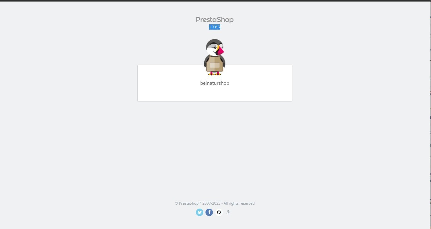

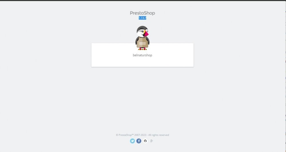

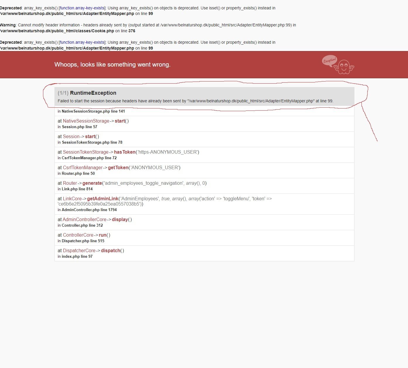

mik72 Posted January 10, 2023 Share Posted January 10, 2023 (edited) Hej Vi har et kæmpe problem vi ikke lige kan løse selv. Der er Prestashop version 1.7.6.7 Det er ikke muligt at logge på back-office. Den refresher sig selv eller kører over soom det vedhæftet billede. Der kommer ingen synlige fejlmeldinger. Hvis man slå fejlmeldinger til kan man se at forespørgslen sendes til PHP, at Prestashop starter, giver en 500-statuskode, og derefter selv lukker ned. Der er ingen af de 5 admins der er i shoppen der kan logge på, jeg har derudover også reset mit pass via mysql og virker stadig ikke. Vi har prøvet at genskabe alt data (database og samt slette alle gamle filer inden genskabning) rimelig langt tilbage endda, men det virker stadig ikke. Den kommer jo med fejlkoden (se vedhæftet billede 2) "Failed to start the session because headers have already been sent by /var/www/belnaurshop.dk/public_html/src/Adapter/EntityMapper.php at line 99." Når jeg søger på fejlmellingen på google, så synes jeg de fleste nævner PHP version som problem til denne fejlkode. Shoppen har kørt php72 indtil nu, jeg har prøvet at ændre den til php- 71, 73, 74 giver samme resultalt, intet virker, og php70 hvor den overhovede ikke virker (hvid skærm fejl 500)) Jeg har skrevet med Simply.com men de mener ikke selv at have noget med det at gøre? Please Help 😉 Mikkel Edit: Vi blev nødsaget til at kaste håndklædet i ringen og fik PrestaServicePro til at hjælpe for et beskedet beløb. Irreterende at vi ikke selv kunne løse det, men det vigtigste er det virker. Puha 😉 Edited January 11, 2023 by mik72 (see edit history) Link to comment Share on other sites More sharing options...

PrestaServicePro Posted January 11, 2023 Share Posted January 11, 2023 Jeg forstår ikke din irritation. Vi spilder tiden med at læse koden og forstå problemet, og du synes, det burde være gratis? Vi tvinger aldrig nogen til at købe vores modul eller noget andet, og du kan tjekke vores indlæg og svar. Du kan også tjekke og se, at vi hjalp en masse mennesker uden betaling. Når problemet kræver en hurtig løsning, hjælper vi helt gratis. hvis problemet har brug for tid til fejlretning, spørger vi om et lille budget. I denne situation ser du, at ejeren mistede adgangen til butikken. Jeg synes, det er et meget stort problem og har brug for en hurtig løsning, og vi hjalp med kindle til tiden. Problemet var også et sessionsproblem. Under admin-login-sessionen blev der ikke oprettet FYI Hav en god dag Link to comment Share on other sites More sharing options...
