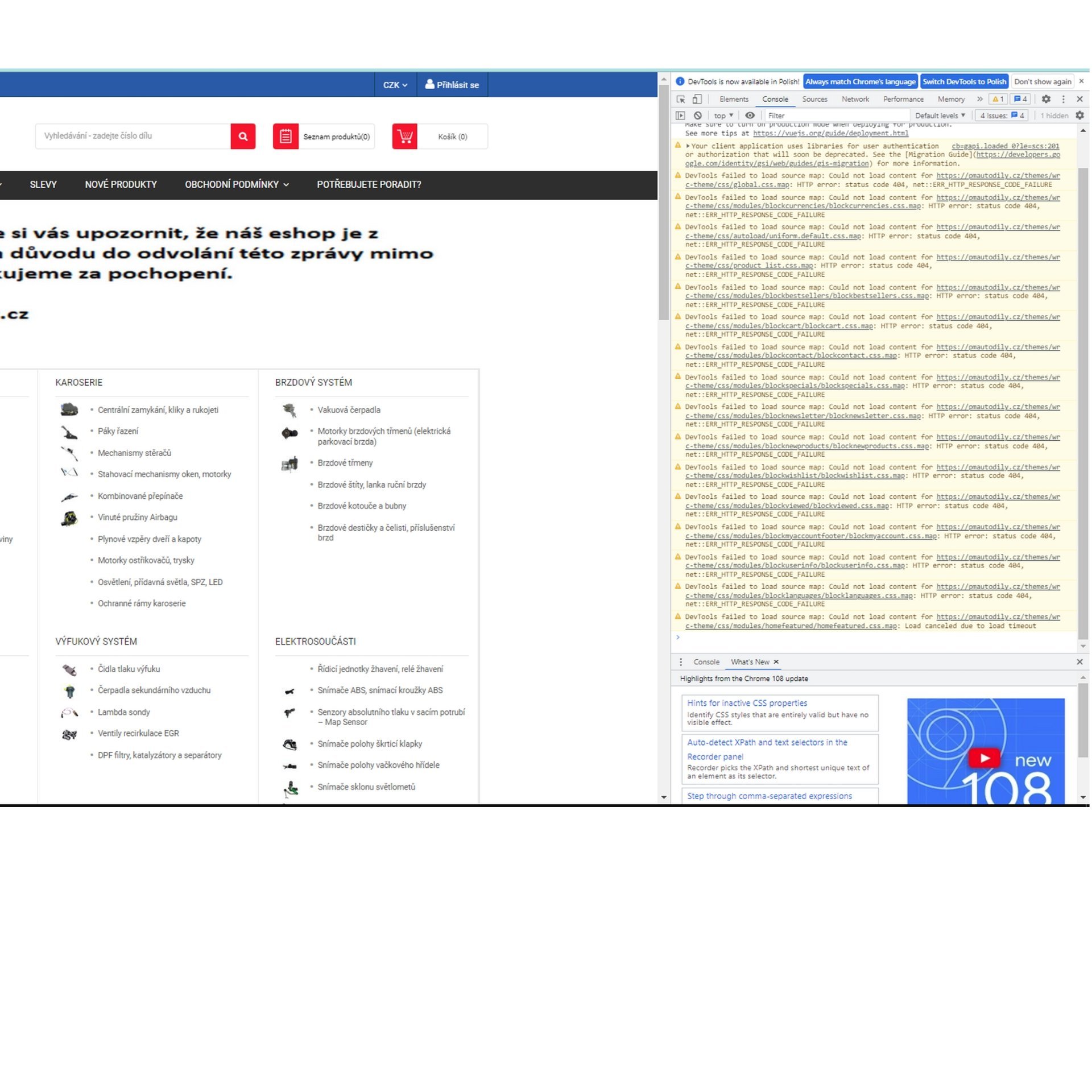

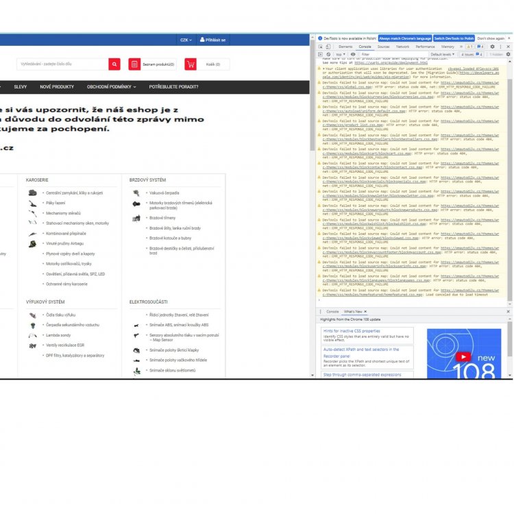

0 Piotr3qx Posted January 4, 2023 Share Posted January 4, 2023 Jakiś moduł ma błąd w działaniu albo błąd JavaScriptowy. W konsoli są jakieś błędy JSowe? Link to comment Share on other sites More sharing options...
0 kadooo Posted January 4, 2023 Author Share Posted January 4, 2023 Jest ich trochę, dodam ze to strona klienta i do jakiegoś czasu chodziła dobrze później po instalował jakieś moduły i się wszystko wysypało jak chciałem coś poradzić. Link to comment Share on other sites More sharing options...

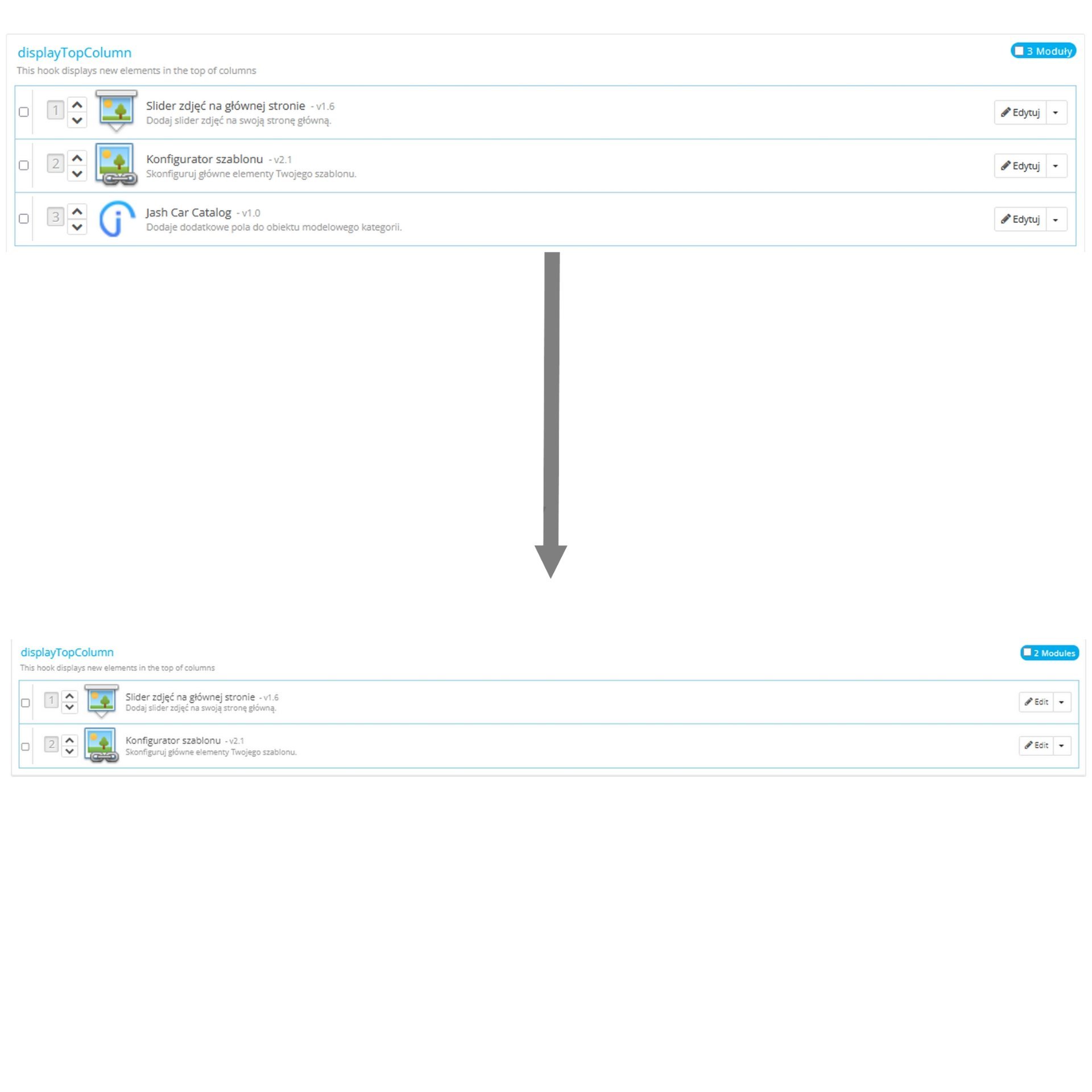

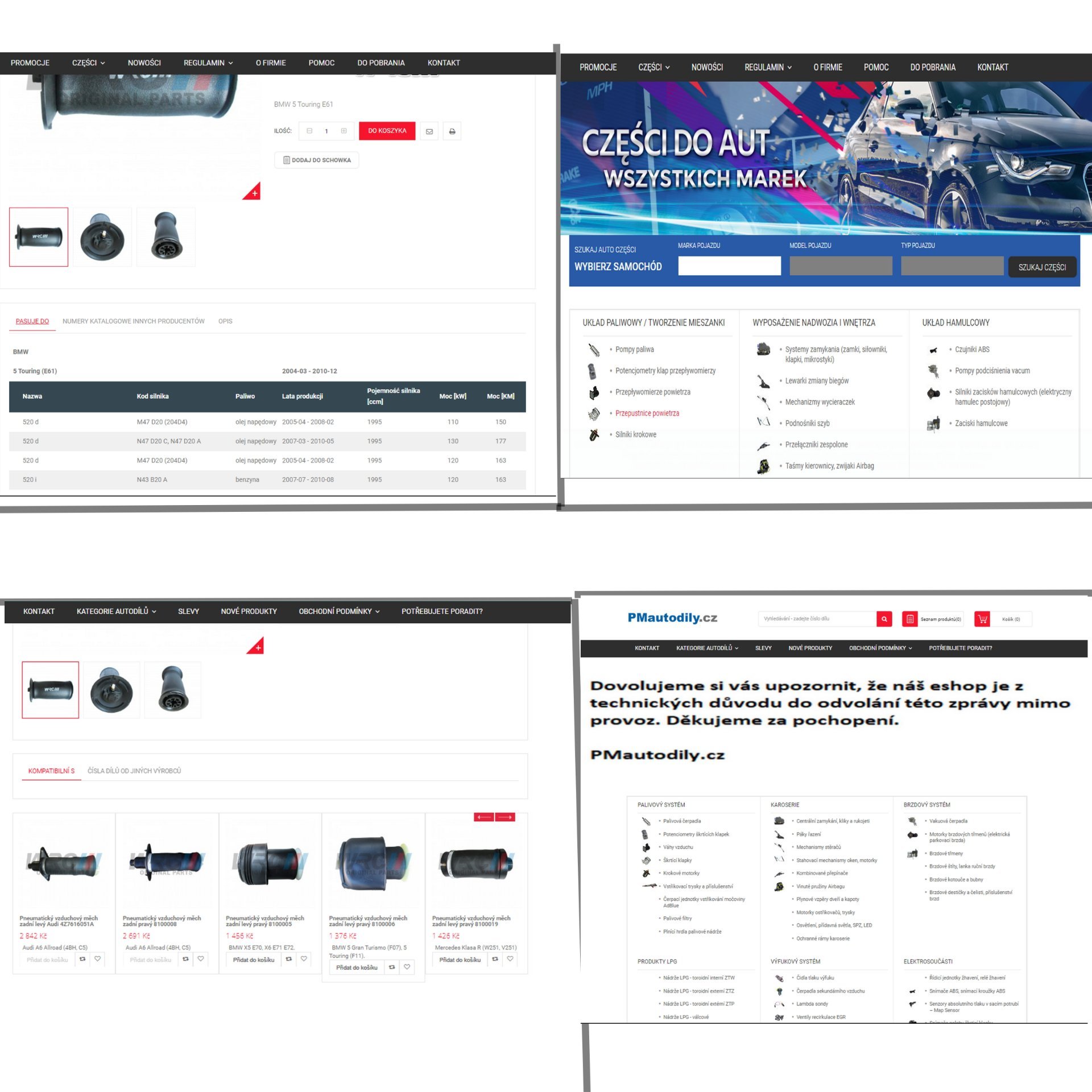

0 kadooo Posted January 5, 2023 Author Share Posted January 5, 2023 16 hours ago, ComGrafPL said: Jeśli nie możesz cofnąć strony do przed wyłączenia. Robiłeś reset modułu? Wyczyść cache we folderze VAR przy włączonym module. Jeśli nie to spróbuj usunąć moduł wraz z plikami. Moduł był wyłączony i włączony bo przestała działać wyszukiwarka części po autach za która odpowiadał ten moduł, tak samo znikły modele aut, silniki itp. które były przypisane do produktów jak w fotce poniżej. Link to comment Share on other sites More sharing options...
