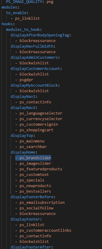

0 AnimaVillis Posted December 31, 2022 Author Share Posted December 31, 2022 13 hours ago, endriu107 said: Zmienić? Wystarczy umiejętnie skopiować moduł tak aby działał w dwóch instancjach niezależnie. I raczej nikt nie poda poradnika krok po kroku ponieważ nie jest to zmiana w jednym pliku jednej linii kodu. Dokonałem zmian we wszystkich plikach moduły zmieniając linijki związane ze sliderem tak aby wskazywał na moja nazwę "ps_brandslider" dodałem do theme.yml wpis który mówi w której części ma być wyświetlany, plik tpl również został utworzony, dlaczego nie pokazuje mi go w modułach? Sam moduł działa prawidłowo tzn. dodanie, edycja, usunięcie marki, którą chciałbym umieścić. Link to comment Share on other sites More sharing options...
0 endriu107 Posted December 31, 2022 Share Posted December 31, 2022 Nie bardzo rozumiem piszesz że moduł działa i jednocześnie ni widzisz go na liście modułów? To skąd wiesz ze działa? Jak już wcześniej wspomniałem w sieci są gotowe darmowe rozwiązania które sprawdza się lepiej od przerobionego modułu slidera. Link to comment Share on other sites More sharing options...
0 AnimaVillis Posted December 31, 2022 Author Share Posted December 31, 2022 48 minutes ago, endriu107 said: Nie bardzo rozumiem piszesz że moduł działa i jednocześnie ni widzisz go na liście modułów? To skąd wiesz ze działa? Jak już wcześniej wspomniałem w sieci są gotowe darmowe rozwiązania które sprawdza się lepiej od przerobionego modułu slidera. W panelu administratora działa w modułach go widzę itp. ale wyświetlić nie jestem w stanie go na stronie głównej. Link to comment Share on other sites More sharing options...
0 endriu107 Posted December 31, 2022 Share Posted December 31, 2022 Sprawdź czy masz go podpiętego do odpowiedniego hooka. Link to comment Share on other sites More sharing options...
0 AnimaVillis Posted December 31, 2022 Author Share Posted December 31, 2022 Jest normalnie dopisany więc raczej powinien działać. Link to comment Share on other sites More sharing options...
0 endriu107 Posted December 31, 2022 Share Posted December 31, 2022 Nie o to mi chodziło, tylko czy faktycznie jest podpięty do hooka. Link to comment Share on other sites More sharing options...
0 AnimaVillis Posted December 31, 2022 Author Share Posted December 31, 2022 Jest podpięte, znalazłem jedną linijkę, której nie zmieniłem. Dzięki Link to comment Share on other sites More sharing options...
