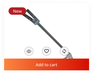

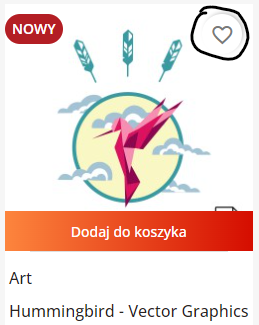

Panowie obecnie sobie działam nad prostym sklepem. Jednakże napotkałem mały problem, który wygląda następująco w domyślnym szablonie presty dodania do ulubionych jest w prawym górnym rogu czyli obrazek numer 1.
Chciałbym osiągnąć efekt taki, że ulubione oraz "szybki podgląd" pojawią się nad buttonem "dodaj do koszyka" gdzie w którym pliku tpl jest to dokładnie i czy może, ktoś już przerabiał temat i może troszkę podpowiedzieć?

ogólnie domyślny moduł listy życzeń jest dość uporczywy w edycji. Ikona serduszka przy miniaturce renderowana jest przy pomocy JavaScriptu. Po załadowaniu strony moduł wyłapuje wszystkie miniaturki produktów (z klasą .js-product-miniature) i dorzuca do nich ten przycisk. Trzeba bawić się w przerabianie zminifikowanego pliku JS listy życzeń jeżeli chcesz w konkretnie innym miejscu umieścić jego HTML.
Jeżeli chodzi o szybki podgląd, to ten element jak i cała miniaturka jest w pliku themes\classic\templates\catalog\_partials\miniatures\product.tpl. Masz tam taki block {block name='quick_view'} i możesz próbować zmienić jego pozycję w HTML oraz dostosować CSSem

W standardzie lista życzeń jest umiejscowiona poprzez position: absolute; więc wystarczy tam dodać odpowiednie wartości dla top/bottom/left/right żeby pojawiło się to w chcianym miejscu.
Jasne, jednakże problem jest taki, że chciałbym aby pojawiła się dopiero po najeździe na dany element a że niestety z JS jestem słaby to tutaj mam problem bo podejrzewam, że z samym css'em bym to ogarnął.
