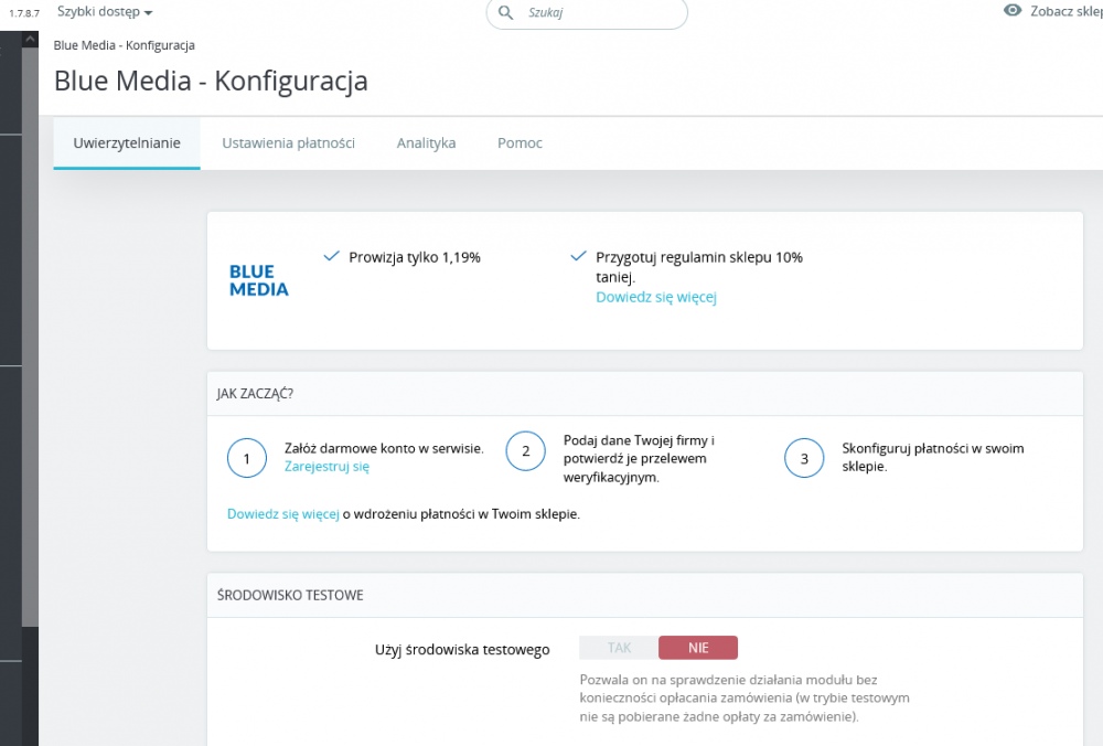

14 minut temu, Marcin Wagh napisał:
Ustawienia są ok, php też wg wytycznych instrukcji jest ok
Zainstalowałem na 1.7.8.7 i PHP 7.4 z https://github.com/bluepayment-plugin/prestashop-plugin-1.7/releases/download/v2.8.4/bluepayment.zip
Zobacz czy debug Ci coś więcej powie. Usuń moduł, wyczyść pliki ręcznie. Usuń cache z folderu VAR.

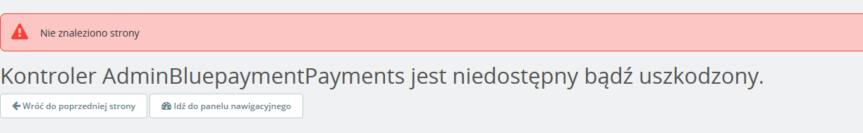

Mam ten sam problem. Wersja Presty 1.7.8.8 PHP 7.4.33. Nie pomaga instalacja przez zaplecze ani dogranie plików ręcznie i czyszczenie cachu.. Serwer stoi na MyDevil, w trybie debugowania nic się nie pojawia dodatkowego. Przy próbie konfiguracji wyskakuje błąd: "Kontroler AdminBluepaymentPayments jest niedostępny bądź uszkodzony." Czy komuś udało się naprawić błąd?

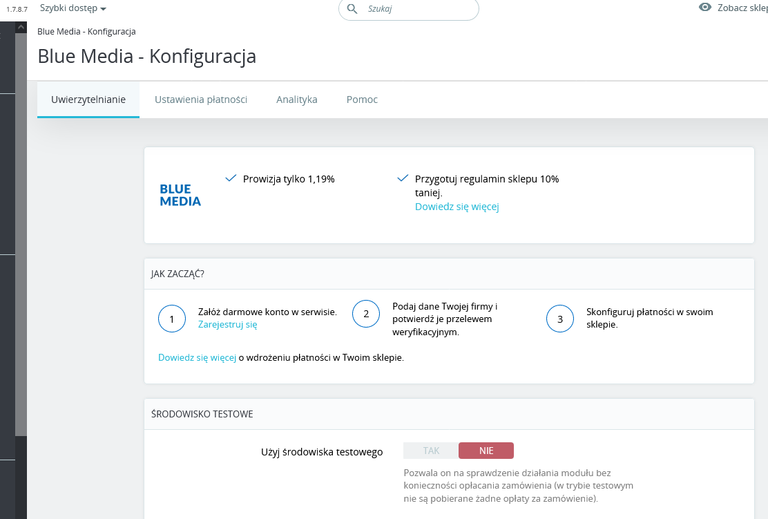

Cześć,
Niestety, ale żadnego błędu nie ma. Zainstalowałem moduł na preście 8 i działa prawidłowo. Macie albo problem z konfiguracją serwera albo podczas wysyłania coś wam pliki szwankują, link który podaje kolega wyżej działa.
