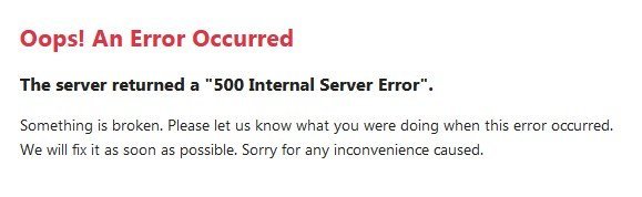

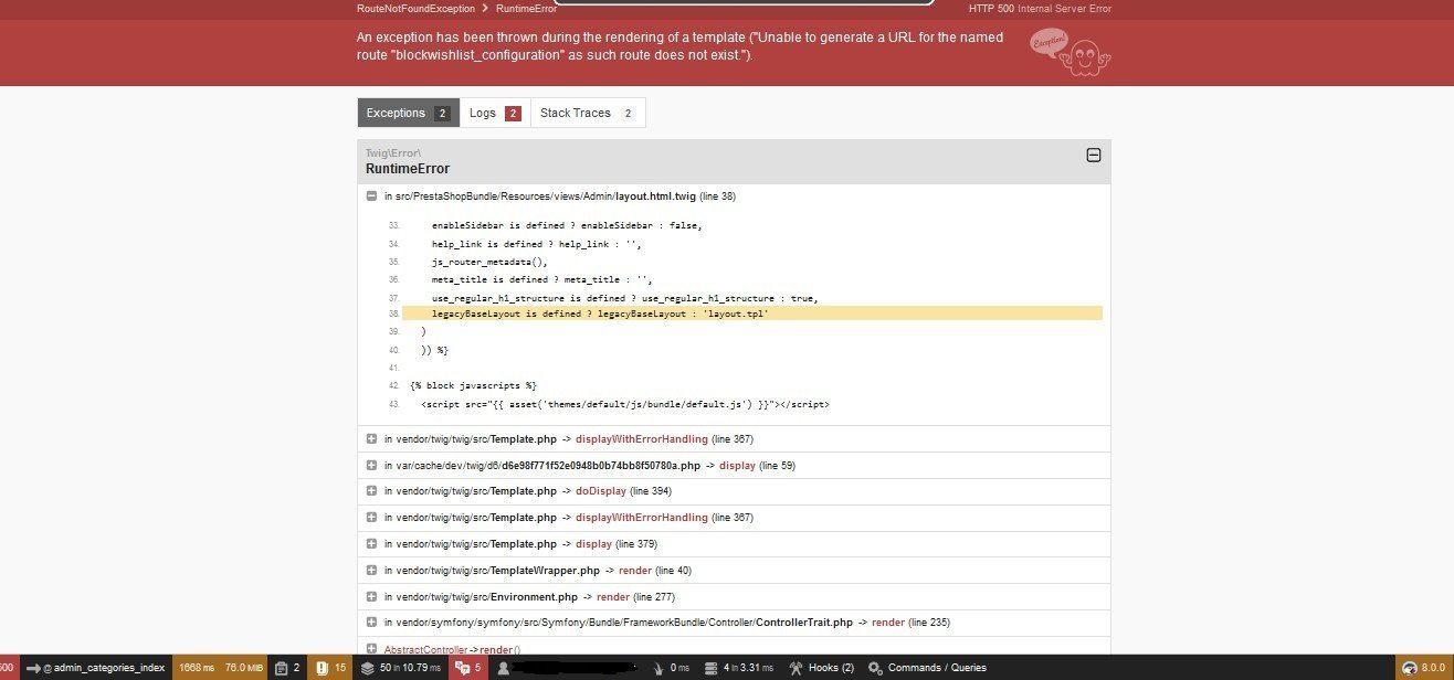

Atwist Posted December 27, 2022 Share Posted December 27, 2022 Habe grade PS 8 installiert da mein webhoster PHP 7.4 abschaltet Hab meine Database von PS 1.7.7.7 importiert und bekomme jetzt nur noch "The server returned a "500 Internal Server Error". Liegt dass am Database, wen ich debug modus aktiviere dann bekomme ich diese Meldung "User Deprecated: Not specifying the optional ShopConstraint parameter is deprecated since version 1.7.8.0" ich hoffe dass jemand mich helfen kann. Link to comment Share on other sites More sharing options...

Atwist Posted December 27, 2022 Author Share Posted December 27, 2022 Alle Module sind kompatibel mit PS 8 Theme ist Standard von PS 8 Von alte DB alles Exportiert dann bekommt man ein .sql Datei, dies dann in die neue DB wieder Importiert. Auf den Bild die Fehler Meldungen Link to comment Share on other sites More sharing options...

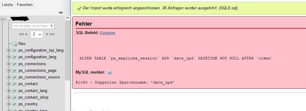

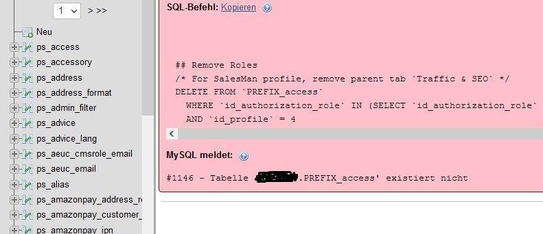

Atwist Posted December 28, 2022 Author Share Posted December 28, 2022 (edited) @JBW danke diese habe ich nicht gefunden Wann soll ich diese SQL update installieren?? Beim frisch installierte PS 8 bekomme ich diese Meldung (Sie Bild) Edited December 28, 2022 by Atwist (see edit history) Link to comment Share on other sites More sharing options...
Nickz Posted December 28, 2022 Share Posted December 28, 2022 (edited) On 12/27/2022 at 11:17 AM, Atwist said: Habe grade PS 8 installiert da mein webhoster PHP 7.4 abschaltet Expand An deiner Stelle würde ich mich umsehen einen neuen Hoster zu finden. Wie lange wird es gutgehen bei Shops die 80+ Module nutzen? Gerade die Drittparty Module laufen den Updates nicht gerade hinterher. Edited December 28, 2022 by Nickz (see edit history) Link to comment Share on other sites More sharing options...
JBW Posted December 28, 2022 Share Posted December 28, 2022 Du musst den PREFIX mit den aus deiner Datenbank ersetzen Link to comment Share on other sites More sharing options...
Atwist Posted December 28, 2022 Author Share Posted December 28, 2022 Okay dass hab ich gemacht, mir war es nicht aufgefallen dass in die Datei kein PREFIX war. Aber wie geht es weiter, hab versucht es zu Importieren bekomme immer noch Fehler. Link to comment Share on other sites More sharing options...
JBW Posted December 28, 2022 Share Posted December 28, 2022 38 Abfragen waren erfolgreich, die Spalte für diese Tabelle gibt es schon bei dir. Link to comment Share on other sites More sharing options...

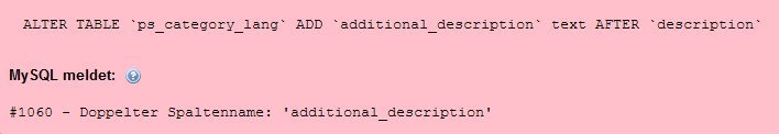

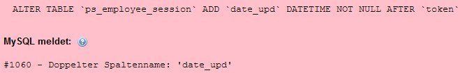

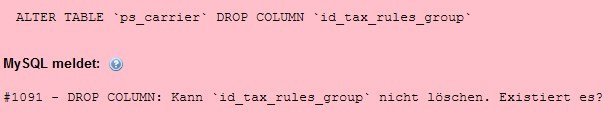

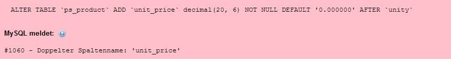

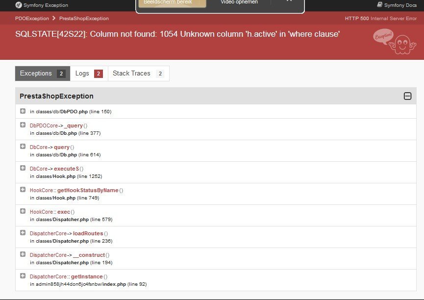

Atwist Posted December 28, 2022 Author Share Posted December 28, 2022 Habe jetzt mein alte DB importiert ohne Fehler. Dann hab ich die DB update SQL8.sql importiert bekomme dann viele Fehler sie Bilder Ich verstehe jetzt nur noch BAHNHOF Hab versucht die Befehlszeilen aus zu kommentieren dass gelinkt auch, bekomme gleich die nächste Befehlszeilen als Fehler. ALTER TABLE `ps_employee_session` ADD `date_upd` DATETIME NOT NULL AFTER `token`; ALTER TABLE `ps_employee_session` ADD `date_add` DATETIME NOT NULL AFTER `date_upd`; ALTER TABLE `ps_customer_session` ADD `date_upd` DATETIME NOT NULL AFTER `token`; ALTER TABLE `ps_customer_session` ADD `date_add` DATETIME NOT NULL AFTER `date_upd`; ALTER TABLE `ps_carrier` DROP COLUMN `id_tax_rules_group`; ALTER TABLE `ps_category_lang` ADD `additional_description` text AFTER `description`; ALTER TABLE `ps_product` MODIFY COLUMN `redirect_type` ENUM( '404', '410', '301-product', '302-product', '301-category', '302-category' ) NOT NULL DEFAULT '404'; ALTER TABLE `ps_product_shop` MODIFY COLUMN `redirect_type` ENUM( '404', '410', '301-product', '302-product', '301-category', '302-category' ) NOT NULL DEFAULT '404'; Link to comment Share on other sites More sharing options...
JBW Posted December 28, 2022 Share Posted December 28, 2022 Die Fehlermeldungen sagen dass es die Spalten schon gibt. Heißt das du hast da schon eine PS8 Datenbank oder hast das SQL schon vorher mal drüber laufen gelassen? Link to comment Share on other sites More sharing options...
Atwist Posted December 29, 2022 Author Share Posted December 29, 2022 (edited) Was ich gemacht habe ist Datenbank sauber gemacht (alles entfernt ) dann meine Datenbank von meine alte Webshop (PS 1.7) Importiert hiernach hab ich die SQL 8 Update Datei Importiert. Da ich immer Fehler Meldungen bekomme hab ich es ein paar mal versucht die SQL 8 Datei zu Importieren. Wenn ich jetzt mein Webshop Backend anrufe dann bekomme ich Fehler (sie Bild) wenn ich Debug ausschalte dann bekomme ich die 500 Server Error (sie Bild) Edited December 29, 2022 by Atwist (see edit history) Link to comment Share on other sites More sharing options...
JBW Posted December 29, 2022 Share Posted December 29, 2022 Dir fehlen immer noch datenbank Strukturen. Du musst alle sql Upgrade der jeweiligen Versionen von deiner bis zur 8.0 ausführen - in der richtigen Sequenz. Wenn das zu kompliziert ist rate ich weiterhin zum 1-click Upgrade, das macht es alles automatisch Link to comment Share on other sites More sharing options...
