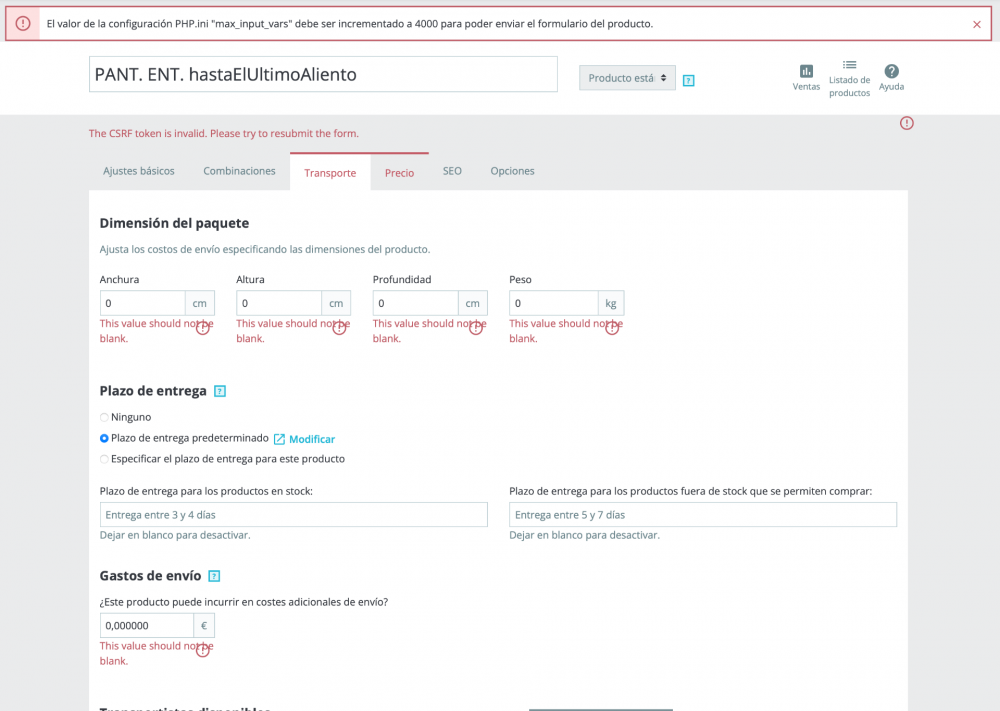

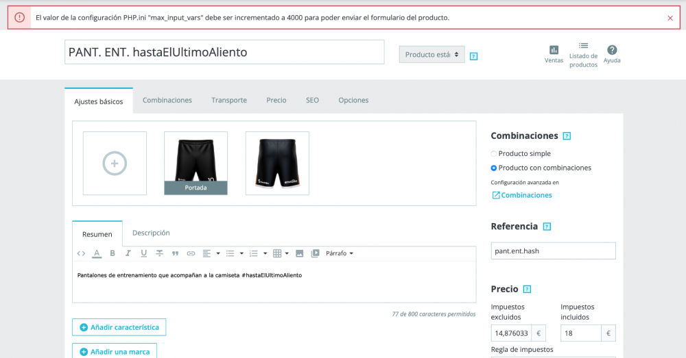

BeaSeijas Posted December 27, 2022 Share Posted December 27, 2022 Hola a todxs, estoy intentando modificar un producto o añadirlo para cambiar de categorías por ejemplo y me da éstos errores: El valor de la configuración PHP.ini "max_input_vars" debe ser incrementado a 4000 para poder enviar el formulario del producto y también me pone como error en Transportista y precio me pone en rojo las dimensiones del producto (nunca he usado eso) y el precio, no entiendo que pasa y me pone como los archivos que adjunto. ¿Alguien me puede ayudar? Gracias Link to comment Share on other sites More sharing options...
PrestaServicePro Posted December 27, 2022 Share Posted December 27, 2022 Hola, parece que necesita configurar "max_input_vars" al máximo. Pregúntele a su anfitrión y deberían preocuparse por ese problema. Feliz Navidad Link to comment Share on other sites More sharing options...
BeaSeijas Posted December 27, 2022 Author Share Posted December 27, 2022 He aumentado el valor a 4000 como me pone en el error y por el momento se me ha solucionado. Gracias!!! Link to comment Share on other sites More sharing options...
