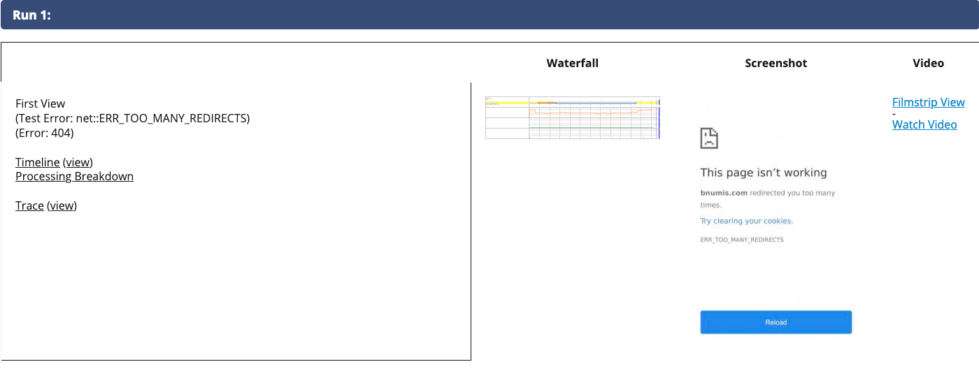

Mediacom87 Posted December 24, 2022 Share Posted December 24, 2022 Même certains sites de tests ne peuvent y accéder Link to comment Share on other sites More sharing options...
ikos Posted December 24, 2022 Author Share Posted December 24, 2022 Alors là je en comprend plus rien. Mon site marche très bien quand je clique ici et je n'ai pas eu de retour de mes clients.... Link to comment Share on other sites More sharing options...
Mediacom87 Posted December 24, 2022 Share Posted December 24, 2022 Que je me connecte à partir de ma box ou en partage avec mon mobile votre site refuse de s’ouvrir, donc je ne sais pas trop ce qui se passe sur ce site, mais il y a un souci. Link to comment Share on other sites More sharing options...
ikos Posted December 24, 2022 Author Share Posted December 24, 2022 Il semble que j'ai un soucis avec le clouflare alors..je vais l'enlever Link to comment Share on other sites More sharing options...
Mediacom87 Posted December 24, 2022 Share Posted December 24, 2022 il y a une heure, ikos a dit : Il semble que j'ai un soucis avec le clouflare alors..je vais l'enlever Peut-être simple un problème de configuration au niveau de Cloudflare. Link to comment Share on other sites More sharing options...
