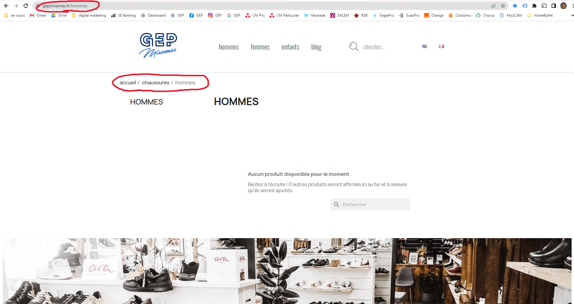

ChrisDasP Posted December 20, 2022 Share Posted December 20, 2022 Bonsoir, J'aimerais bien avoir la catégorie parent dans l'url de mon site. Voyez sur la photo écran, le fil d'ariane montre bien la structure : la page "hommes" se trouve dans la catégorie "chaussures", cependant dans l'url, "hommes" est directement après le gepmiramas.fr/ Comment puis-je rajouter la catégorie parent dans l'url afin d'avoir la structure du site dans l'url? "www.gepmiramas.fr/chaussures/hommes" par exemple Merci d'avance pour vos astuces, Christophe Link to comment Share on other sites More sharing options...
Mediacom87 Posted December 20, 2022 Share Posted December 20, 2022 Dans SEO et URL remplacer {category:/}{id}{-:id_product_attribute}-{rewrite}{-:ean13}.html par {categories:/}{id}{-:id_product_attribute}-{rewrite}{-:ean13}.html Par contre, prenez conscience que le moindre changement de catégorie de votre produit provoquera un changement d'URL et donc une redirection 301 ou 302 au niveau de Google, donc un risque de souci de référencement. Il est conseillé de retirer les catégories des URL. Link to comment Share on other sites More sharing options...
ChrisDasP Posted December 20, 2022 Author Share Posted December 20, 2022 45 minutes ago, Mediacom87 said: Par contre, prenez conscience que le moindre changement de catégorie de votre produit provoquera un changement d'URL et donc une redirection 301 ou 302 au niveau de Google, donc un risque de souci de référencement. Merci pour votre réponse. Je ne comprends pas pourquoi je devrais changer un produit de catégorie? Une fois assimilé à une catégorie, il n'en bougera jamais. L'idée est d'avoir la même url que la structure du fil d'ariane, jusqu'à arriver à la fiche produit. Chaque produit aura un nom différent, donc impossible d'avoir deux URL identiques.... Je n'arrive pas à saisir comment il y aurait des redirections 301 ou 302 🤨 52 minutes ago, Mediacom87 said: Il est conseillé de retirer les catégories des URL. Mais du coup j'aurais une URL type www.gepmiramas.fr/hommes/[produit] au lieu de www.gepmiramas.fr/chaussures/hommes/mocassins/[produit] par exemple? Link to comment Share on other sites More sharing options...
