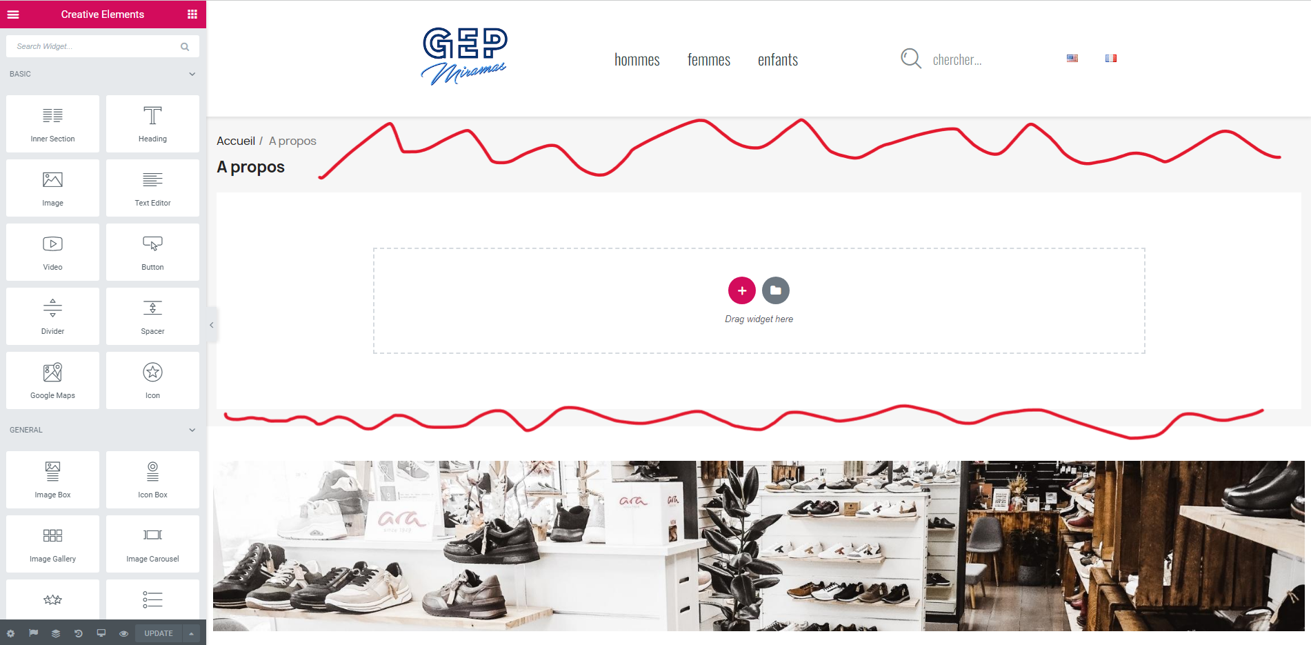

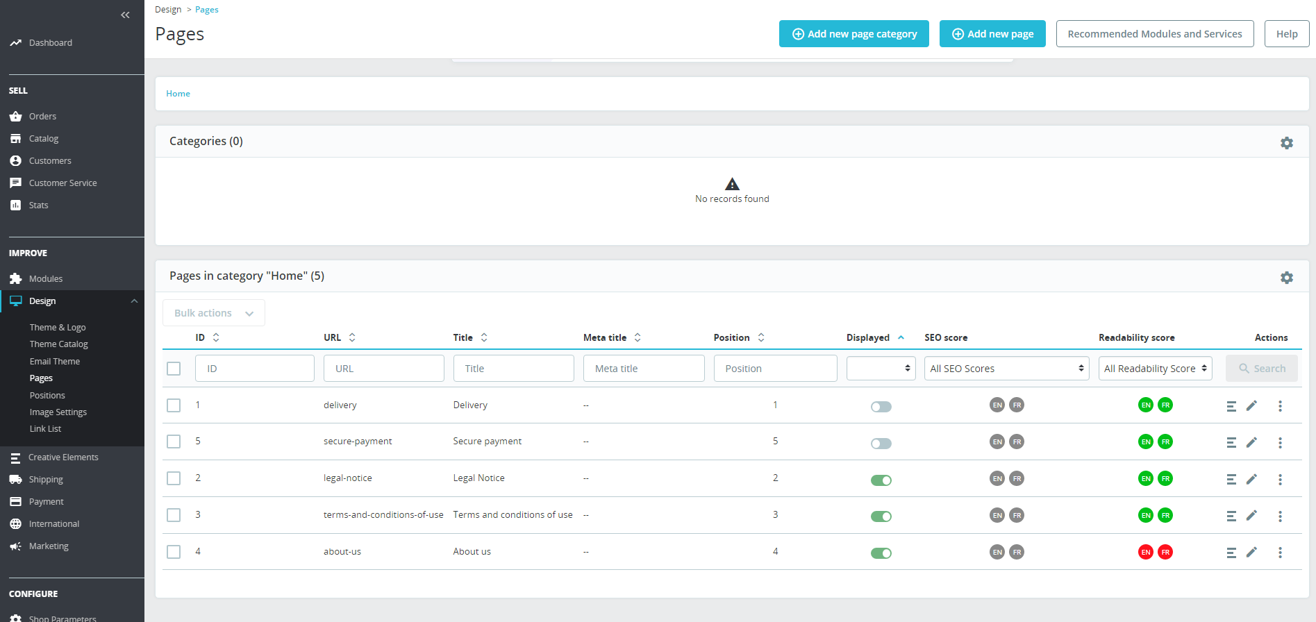

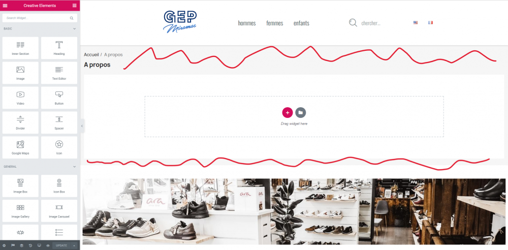

ChrisDasP Posted December 18, 2022 Share Posted December 18, 2022 Bonjour à tous, J'aimerais retirer le fond de couleur différente sur une page située dans "Design" > "Pages", on dirait que c'est une box blanche dans laquelle on peut insérer du contenu, et que les contours sont une sorte de cadre non editable. Est-ce possible d'avoir, pour toutes les pages, des pages en full width, toutes blanches, sans ces contours ? Aussi, le contenu entouré sur la photo, le fil d'ariane, est-ce possible de le modifier d'une façon? J'utilise le thème de base classic de Prestashop désormais D'avance merci pour vos conseils je ne trouve pas de solutions sur le net Un bon dimanche à vous, Christophe Link to comment Share on other sites More sharing options...
Mediacom87 Posted December 18, 2022 Share Posted December 18, 2022 Bonjour, à mettre dans le fichier css du thème custom.css si le fichier n'existe pas le créer. Adapter le code pour les différents formats d'écran si besoin avec les media query #cms #wrapper .container { width: 100%; } Pour le fil d'Ariane regarder sur des sites qui vous plaisent pour modifier le CSS et peut-être le tpl du breadcrumb. Link to comment Share on other sites More sharing options...

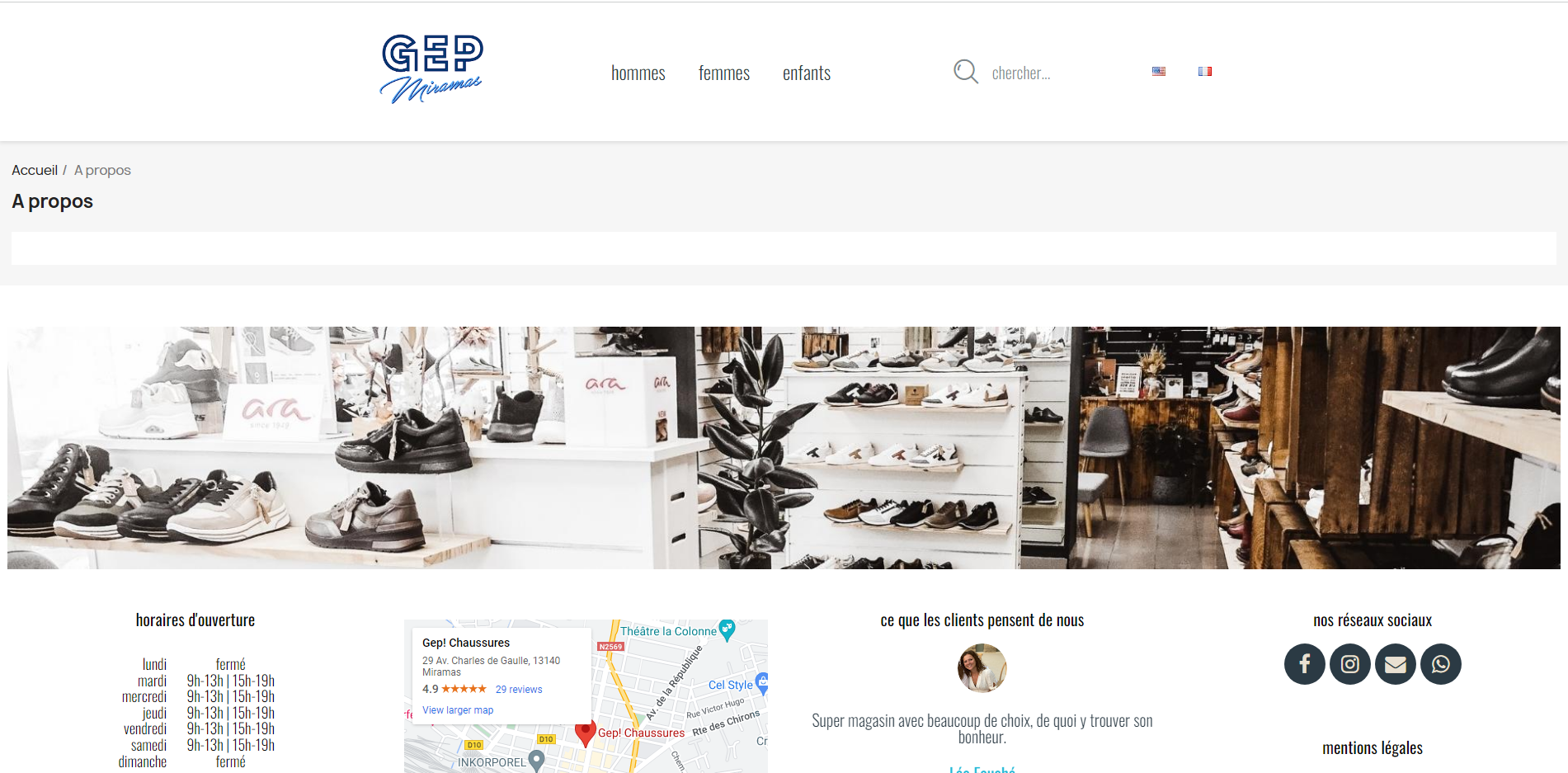

ChrisDasP Posted December 18, 2022 Author Share Posted December 18, 2022 7 minutes ago, Mediacom87 said: à mettre dans le fichier css du thème custom.css si le fichier n'existe pas le créer. Adapter le code pour les différents formats d'écran si besoin avec les media query #cms #wrapper .container { width: 100%; } Bonjour, J'ai bien créé un fichier custom.css avec ce code dans mon themes/classic-child/assets/css et ça fonctionne en partie déjà, merci pour ça ! (voir screenshot) Est-ce possible de supprimer complètement tout le contour de la partie blanche? 11 minutes ago, Mediacom87 said: Pour le fil d'Ariane regarder sur des sites qui vous plaisent pour modifier le CSS et peut-être le tpl du breadcrumb. Ca roule merci je vais me renseigner et probablement suivre des cours de CSS pour modifier ce genre de choses... Merci ! Link to comment Share on other sites More sharing options...
Mediacom87 Posted December 18, 2022 Share Posted December 18, 2022 Il y a 5 heures, ChrisDasP a dit : Ca roule merci je vais me renseigner et probablement suivre des cours de CSS pour modifier ce genre de choses... Le css est juste la base de la base, c'est comme apprendre à colorier dans les lignes sans dépasser, c'est assez simple, mais il faut tout de même prendre le temps d'apprendre https://openclassrooms.com/fr/courses/1603881-creez-votre-site-web-avec-html5-et-css3 Il y a 5 heures, ChrisDasP a dit : Est-ce possible de supprimer complètement tout le contour de la partie blanche? #cms #wrapper { background: none; } #cms pour n'appliquer le changement qu'aux pages CMS sinon on le retire pour l'appliquer à tout le site. Link to comment Share on other sites More sharing options...
ChrisDasP Posted December 19, 2022 Author Share Posted December 19, 2022 On 12/18/2022 at 4:51 PM, Mediacom87 said: Le css est juste la base de la base, c'est comme apprendre à colorier dans les lignes sans dépasser, c'est assez simple, mais il faut tout de même prendre le temps d'apprendre https://openclassrooms.com/fr/courses/1603881-creez-votre-site-web-avec-html5-et-css3 Je vais utiliser SoloLearn aussi pour apprendre les bases, merci pour le lien aussi ! On 12/18/2022 at 4:51 PM, Mediacom87 said: #cms #wrapper { background: none; } #cms pour n'appliquer le changement qu'aux pages CMS sinon on le retire pour l'appliquer à tout le site. Excellent, j'ai ajouté ce code à custom.css et ça a bien fonctionné ! Merci pour l'astuce, bonne soirée ! Link to comment Share on other sites More sharing options...
