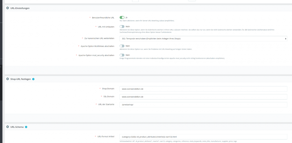

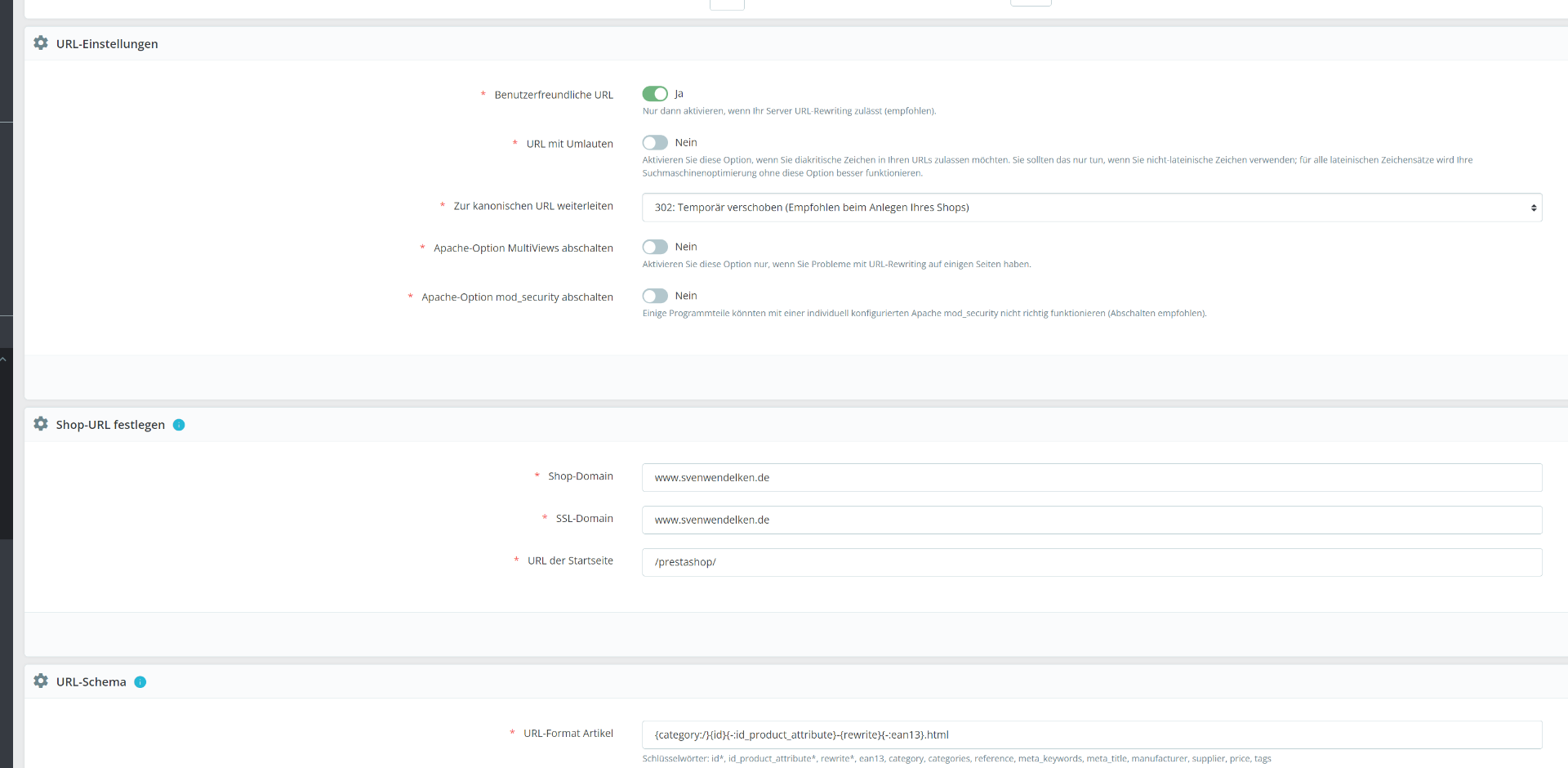

DerSchmale Posted January 6, 2023 Author Share Posted January 6, 2023 Hallo Rictools, danke für Deine Antwort, Ich habe es probiert, aber es hat nicht funktioniert: htaccess datei umbenannt (da wurde es schon nicht besser) trotzdem noch Ben.freundliche URL aus und ein, geht immer noch nicht... Ich habe Dir mal zwei Sccreenshots gemacht. Mir ist sehr wohl aufgefallen, dass die im Browser angezeigte Adresse dem entspricht was bei Presta in den Einstellungen bei "Shop-URL festlegen" steht. Aber ich habe versucht dort einfach Lieblingsrum.de einzutragen und hätte fast keinen Zugriff mehr auf irgendetwas gehabt...! Link to comment Share on other sites More sharing options...
rictools Posted January 6, 2023 Share Posted January 6, 2023 (edited) Da scheint doch alles zu stimmen, du hast konfiguriert, daß dein Shop unter www.svenwendelken.de/prestashop/ aufgerufen werden kann und das funktioniert bei Eingabe dieser Adresse auch. Unter www.svenwendelken.de sehe ich eine normale Website, soll denn diese durch den Shop ersetzt werden? Im Shop sieht es doch eher so aus, als ob der Shop mit lieblingsrum.de aufgerufen werden soll, diese Adresse müßtest du dann in die Felder Shop-Domain und SSL-Domain einsetzen sowie in URL der Startseite nur / . Edited January 6, 2023 by rictools (see edit history) Link to comment Share on other sites More sharing options...

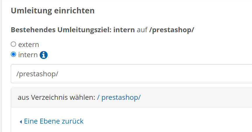

DerSchmale Posted January 7, 2023 Author Share Posted January 7, 2023 Ok, wie trage ich es im Prestashop ein, ohne dass ich irgend etwas zerstöre und der Shop nicht mehr zu erreichen ist, wie beim letzten Mal, als ich einfach bei Shup URL die andere Domain eingetragen habe? Es handelt sich an der Stelle nämlich anscheinend nicht nur um um die Angabe was angezeigt werden soll, sondern hat irgendwie Auswirkungen darauf, wo prestashop nach den Shop Dateien sucht... Lieblingsrum.de ist bereits auf den richtigen Ordner verlinkt (siehe Screenshot) Viele Grüße Link to comment Share on other sites More sharing options...

SliderFlash Posted January 7, 2023 Share Posted January 7, 2023 oben im Bild, shop URL festlegen den URL der seite /prestashop/ löschen und probieren oder lass nur ein ein Slash dort aslo so "/" anstatt" /prestashop/" Link to comment Share on other sites More sharing options...
