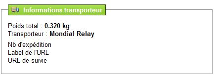

Bonjour, j'ai un soucis avec une commande que je viens de recevoir à l'instant.
Je n'ai aucun point relay d'affiché ni quoi que ce soit.
Voir capture.
Y a t'il une solution à cela ou ceci n'est pas problématique pour la génération d'étiquette.
Merci
Personne ne peut m'aider svp ? J'ai désinstaller le module puis ré-installer toujours me même problème.

Au moment de generer les commande pour pouvoir imprimer les étiquette, rien n'apparait sous:
Historique de la création d'étiquettes,
donc impossible d'imprimer mes étiquettes... En passant par le site mondial relay, je peux voir que les demandes ont bien été prises en compte, mes client recoivent aussi un mail d'avertissement.
Une idée, une piste d'ou cela pourrait venir?
Merci pour votre aide.

@Polaije : Je pense que le problème vient du nouveau système de closure, il faudrait que j'y jette un petit oeil.
@Biggar : Pouvez vous esayer avec la dernière version du module en date sur Addons. Elle corrige beaucoup de bug.
