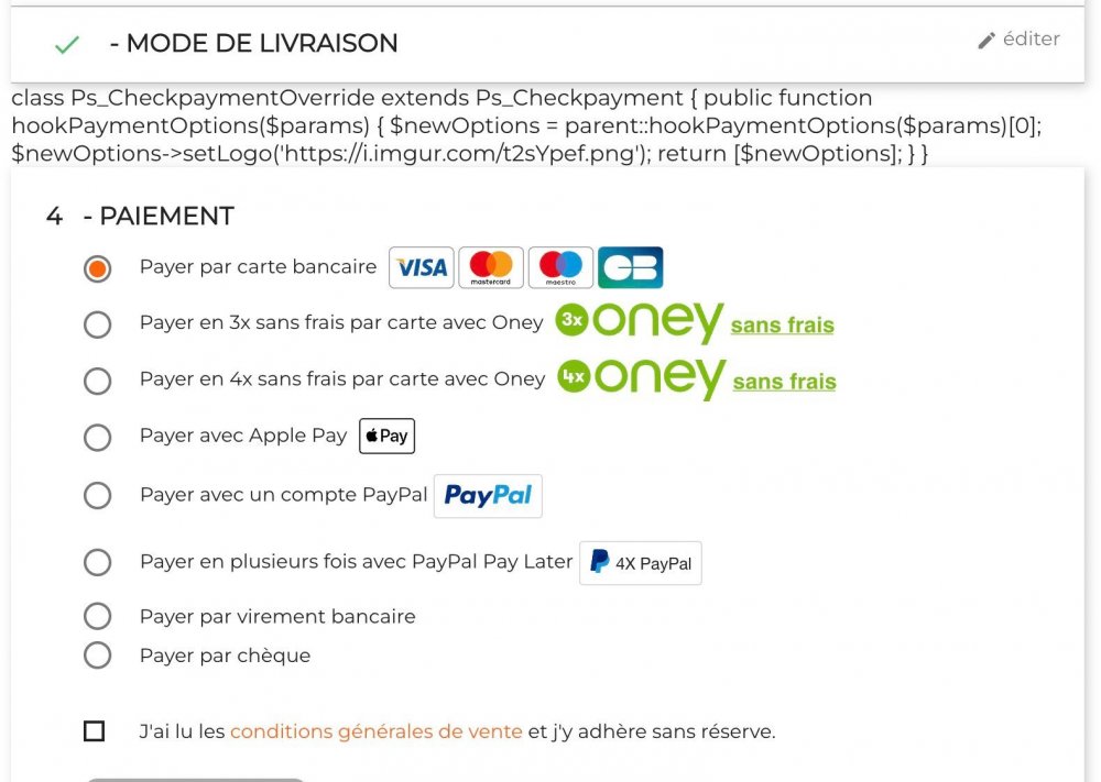

renosav Posted December 6, 2022 Share Posted December 6, 2022 Merci beaucoup mediacom! Par contre, je pense qu'il y a quelque chose que je fais mal, tout s'affiche en texte au dessus du step de paiement. Link to comment Share on other sites More sharing options...
Mediacom87 Posted December 6, 2022 Share Posted December 6, 2022 il y a 18 minutes, renosav a dit : Par contre, je pense qu'il y a quelque chose que je fais mal, tout s'affiche en texte au dessus du step de paiement. certainement. Link to comment Share on other sites More sharing options...
