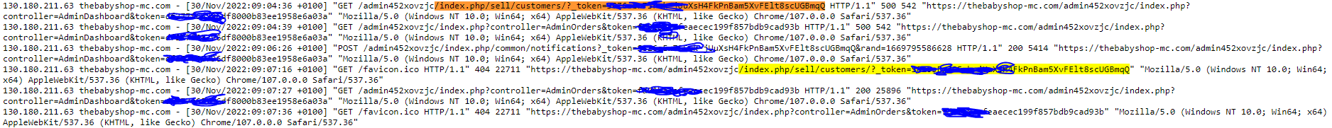

Depuis OVH, via les logs web on voit bien mon appel à l'URL et l'erreur 500. Via les logs error il n'y a aucune entrée.
