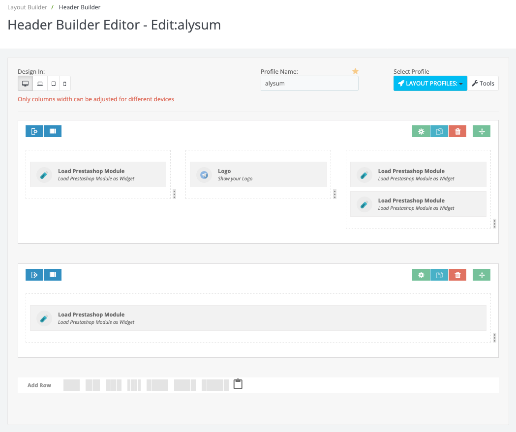

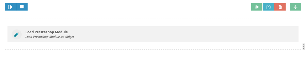

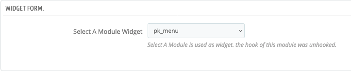

Mediacom87 Posted November 23, 2022 Share Posted November 23, 2022 Ok, donc le thème n'est tout simplement pas configuré pour utiliser le menu de promokit mais celui de PrestaShop, il faut donc modifier cela. Cela se passe dans la configuration du thème avec leur layout builder sur le header. il faut modifier la configuration de En choisissant le bon menu Link to comment Share on other sites More sharing options...
