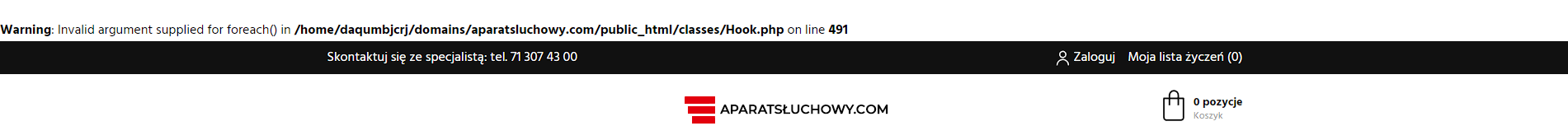

Kst Posted November 18, 2022 Share Posted November 18, 2022 Witam, W górnej części naszej strony pojawił się błąd Warning: Invalid argument supplied for foreach() in /public_html/classes/Hook.php on line 491. Czytałam, że może to być problem z pętlą foreach lub tablicami, ale nie znam php i nie wiem jak to naprawić. W linii 491 znajduję się: foreach ($results as $result) { Proszę o pomoc w rozwiązaniu problemu, załączam również zdjęcie kodu. Link to comment Share on other sites More sharing options...

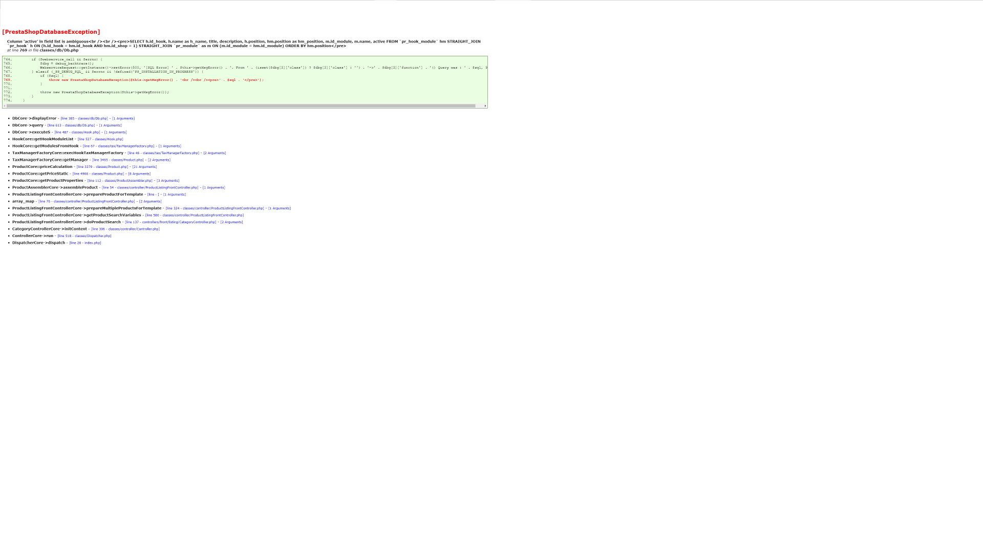

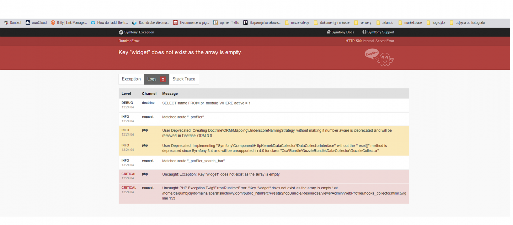

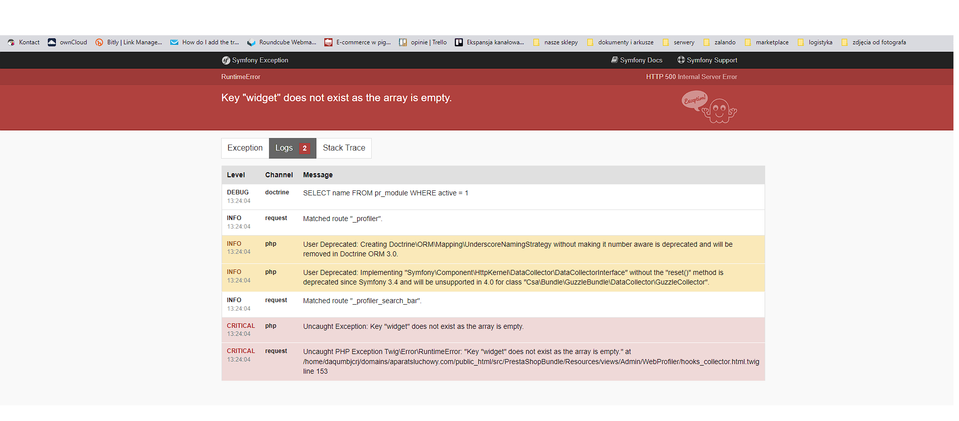

0 Kst Posted November 23, 2022 Author Share Posted November 23, 2022 (edited) @endriu107 @Daresh @atomek po włączeniu debugowania pojawiają się jeszcze takie błędy: The association PrestaShopBundle\Entity\Tab#tabLangs refers to the owning side field PrestaShopBundle\Entity\TabLang#tab which does not exist. Zmieniłam kod zgodnie z instrukcją z gita i nie ma poprawy https://github.com/PrestaShop/PrestaShop/pull/21218/commits/9c7ee90d97242433bd19a850140a90dbe201a771 Edited November 23, 2022 by Kst (see edit history) Link to comment Share on other sites More sharing options...
0 Daresh Posted November 23, 2022 Share Posted November 23, 2022 To już raczej będzie coś z modułami, ale nie widzę dokładnie... Link to comment Share on other sites More sharing options...

Witam,
