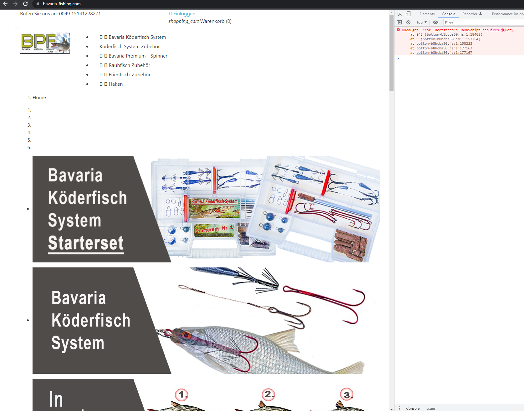

Die Console auf https://bavaria-fishing.com/ zeigt z.B. an, dass Bootstrap jQuery benötigt.
wieso jedoch jQuery nicht mehr gefunden wird kann ich mir nicht erklären, die Ordnerstuktur wurde nicht verändert, als ich sie auf den neuen FTP-Server geladen habe. Die jQuery-Dateien existieren natürlich.

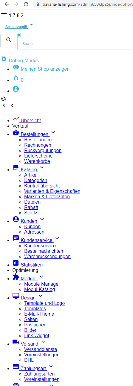

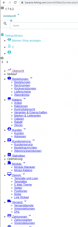

Das Backend ist noch schlimmer dran, siehe angefügtes Bild (ja, ich weiß, dass man die Admin-URL sieht^^)

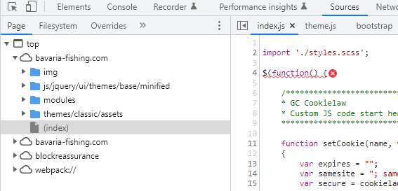

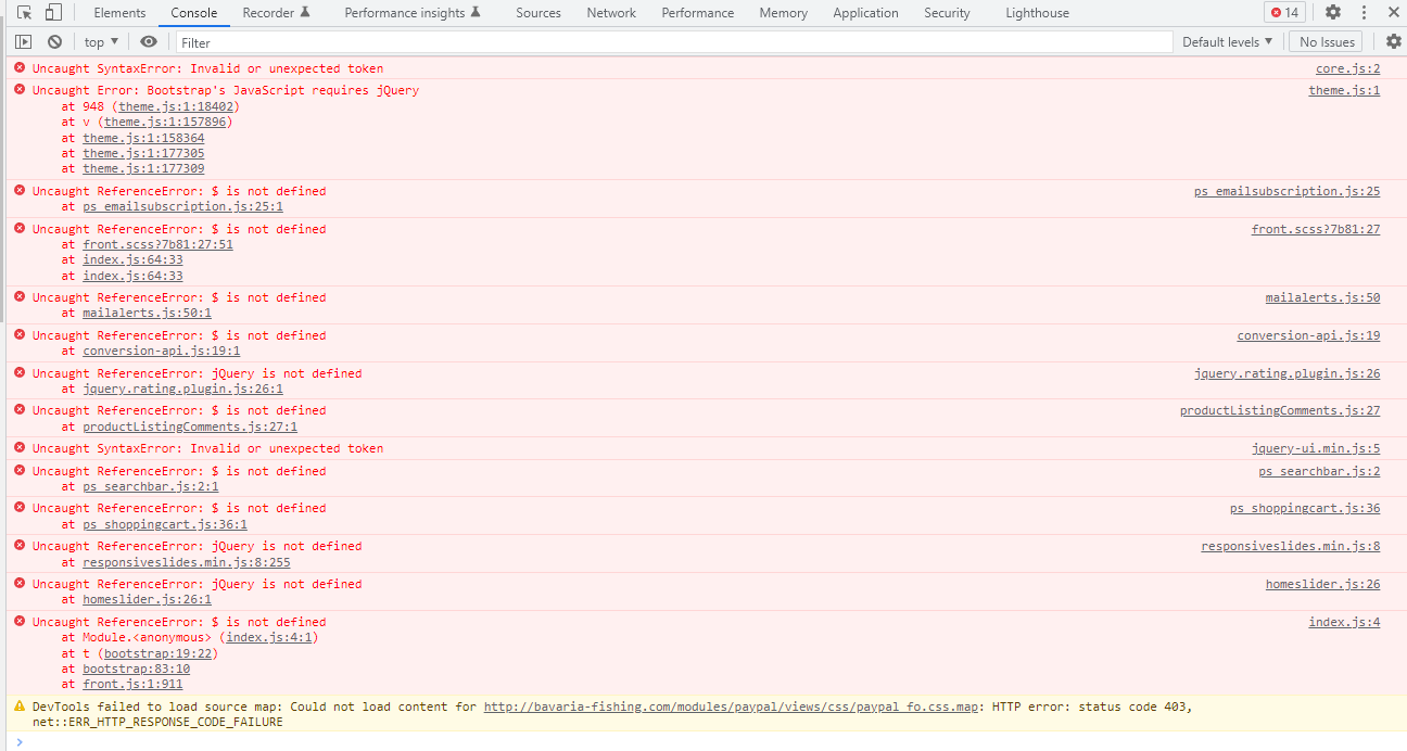

ja, hab alle 3 CCC-Einstellungen deaktiviert, den Cache gelöscht und die Seite neu geladen:

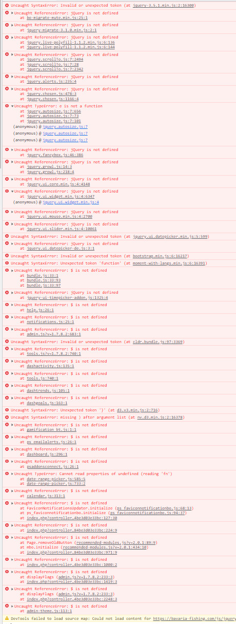

Die Ausgabe in der Konsole sieht genau aus wie vorher, Frontend siehe BF2.png, Backend siehe BFBackend.png
jQuery nicht gefunden, weshalb er auch das $-Literal bzw. $-Prefix nicht kennt, BF3.png.
Was ich daran aber nicht erkenne: welche Dateien (nicht) geladen wurden und vor Allem: Das Wieso.
