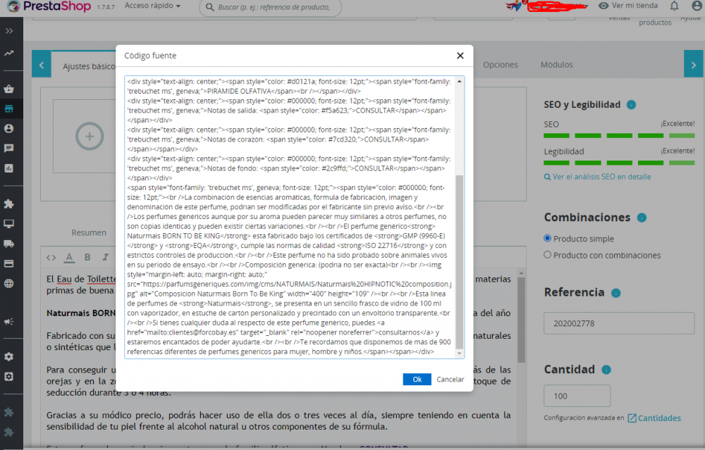

Rosa FORCOBAY Posted November 13, 2022 Share Posted November 13, 2022 (edited) Buenos días. Hay un tema que aunque no es grave me lleva un poco loca, y es que la ventana que se abre en el editor de productos cuando pulsamos <> para insertar el código HTML de la descripción, me resulta algo pequeña y la utilizo bastante para editar los productos y mas concretamente sus traducciones manteniendo el formato. ¿Existe alguna posibilidad de hacerla mas grade editando el código? O en su defecto, ¿existe algún módulo para enriquecer el editor y que se pueda ver a pantalla completa esta ventana popup? Muchas gracias por vuestra ayuda. Saluditos! Edited November 14, 2022 by Daniela (FORCOBAY) (see edit history) Link to comment Share on other sites More sharing options...
ventura Posted November 13, 2022 Share Posted November 13, 2022 Para hacer lo que necesitas es necesario editar el archivo /js/tiny_mce/plugins/code/plugin.min.js y en la parte tinymce.PluginManager.add("code",function(e){function o(){e.windowManager.open({title:"Source code",body:{type:"textbox",name:"code",multiline:!0,minWidth:e.getParam("code_dialog_width",600) modificar el valor por defecto del code_dialog_width, que es 600, por por ejemplo 900. Una vez realizada la modificación y borrado el cache del navegador el popup deberia mostrarse asi 2 Link to comment Share on other sites More sharing options...
Rosa FORCOBAY Posted November 14, 2022 Author Share Posted November 14, 2022 hace 18 horas, ventura dijo: Para hacer lo que necesitas es necesario editar el archivo /js/tiny_mce/plugins/code/plugin.min.js y en la parte tinymce.PluginManager.add("code",function(e){function o(){e.windowManager.open({title:"Source code",body:{type:"textbox",name:"code",multiline:!0,minWidth:e.getParam("code_dialog_width",600) modificar el valor por defecto del code_dialog_width, que es 600, por por ejemplo 900. Una vez realizada la modificación y borrado el cache del navegador el popup deberia mostrarse asi Hola @ventura! Muchísimas gracias por tu ayuda, fue clara, concisa y lo más importante, quedó resuelta. Yo y mi vista cansada te lo agradecemos ;). Saludos! Nota: marco como solucionado. Link to comment Share on other sites More sharing options...
Rosa FORCOBAY Posted December 11, 2022 Author Share Posted December 11, 2022 En 13/11/2022 a las 3:28 PM, ventura dijo: Para hacer lo que necesitas es necesario editar el archivo /js/tiny_mce/plugins/code/plugin.min.js y en la parte tinymce.PluginManager.add("code",function(e){function o(){e.windowManager.open({title:"Source code",body:{type:"textbox",name:"code",multiline:!0,minWidth:e.getParam("code_dialog_width",600) modificar el valor por defecto del code_dialog_width, que es 600, por por ejemplo 900. Una vez realizada la modificación y borrado el cache del navegador el popup deberia mostrarse asi Buenos días @ventura Abusando si me lo permites de tu amabilidad, te planteo otra cuestión al respecto. ¿Sería posible también ampliar el tamaño de la letra? Lo he intentado con mis escasos conocimientos empleando el tablero de inspección de Chrome y me lleva a unas cadenas de códigos que no soy capaz de ubicar en los ficheros de Prestashop, aunque parece que apuntan al CSS del backoffice. Dirás......que tía más cegata!!! y tendrás toda la razón, el problema es que me paso muchísimas horas frente a las pantallas copiando, pegando y editando texto en los artículos y termino llorando más que cuando vi "Ghost" por primera vez. Te agradezco de antemano tu atención y la ayuda que me consta prestas a la Comunida Prestashop. Un saludo! Link to comment Share on other sites More sharing options...
ventura Posted December 11, 2022 Share Posted December 11, 2022 En el mismo archivo /js/tiny_mce/plugins/code/plugin.min.js hay una parte para los estilos, ahi puedes añadir la parte resaltada style:"direction: ltr; text-align: left; font-size: 12pt" Un saludo 1 1 Link to comment Share on other sites More sharing options...
Rosa FORCOBAY Posted December 11, 2022 Author Share Posted December 11, 2022 hace 2 horas, ventura dijo: En el mismo archivo /js/tiny_mce/plugins/code/plugin.min.js hay una parte para los estilos, ahi puedes añadir la parte resaltada style:"direction: ltr; text-align: left; font-size: 12pt" Un saludo Buenas tardes. Bravísimo nuevamente!!!! Muchísimas gracias!!! Link to comment Share on other sites More sharing options...
