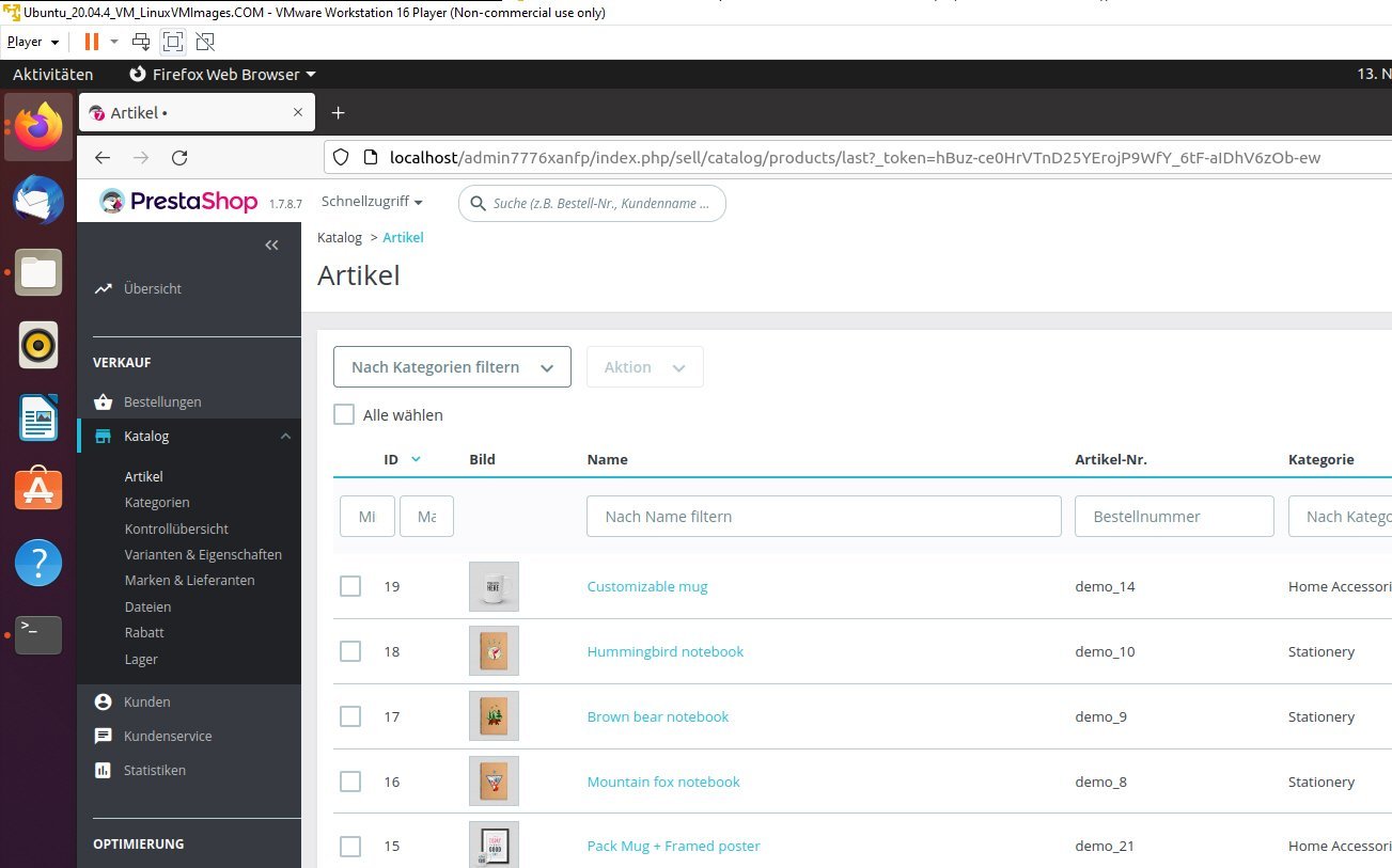

MichlW Posted November 13, 2022 Author Share Posted November 13, 2022 On 11/12/2022 at 7:07 PM, Nickz said: Installiere mal Linux auf (d)einem PC und mache dort den Shop in Localhost. Expand Hallo Nickz, ich habe den PrestaShop auf einem Ubuntu in einer VM zum laufen bekommen und auch dort werden die Seiten im BackEnd korrekt angezeigt. Inwiefern kann mir das jetzt bei meinem Problem auf der Synology weiterhelfen? Link to comment Share on other sites More sharing options...
