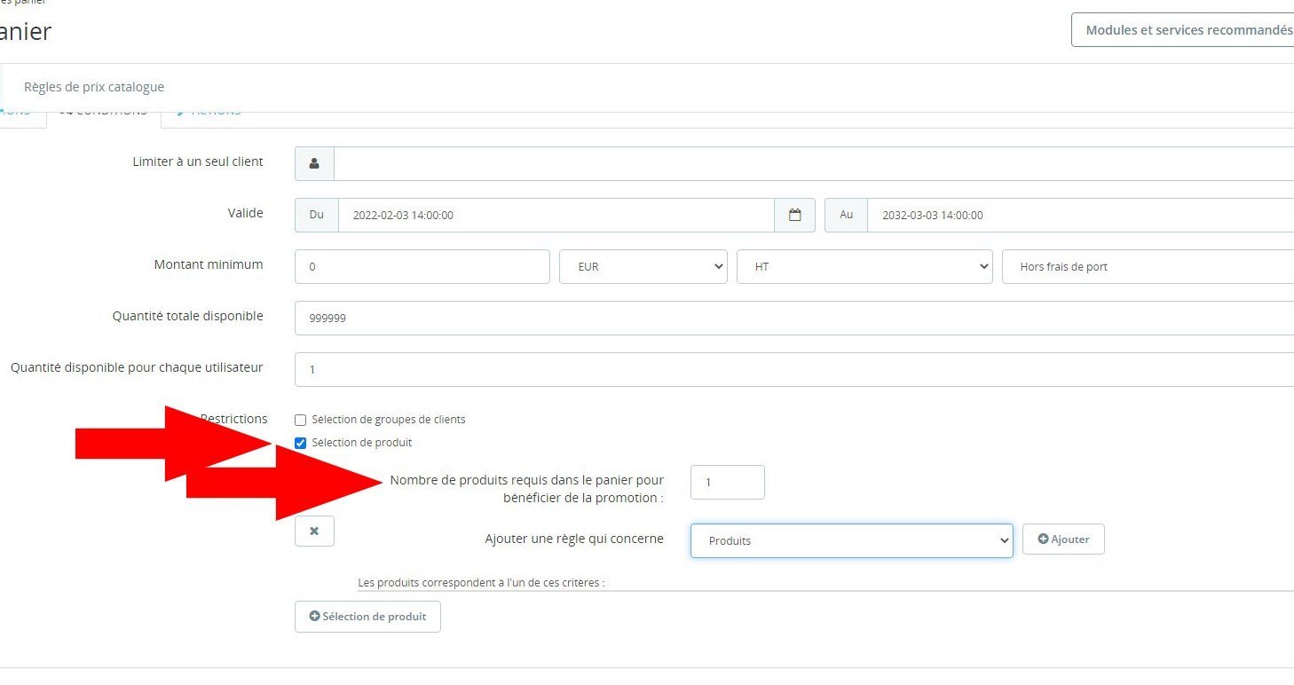

Asu34 Posted November 10, 2022 Share Posted November 10, 2022 Bonjour, je n'ai pas testé mais est ce que ce ne serait pas paramétrable dans les règles paniers ici : Link to comment Share on other sites More sharing options...

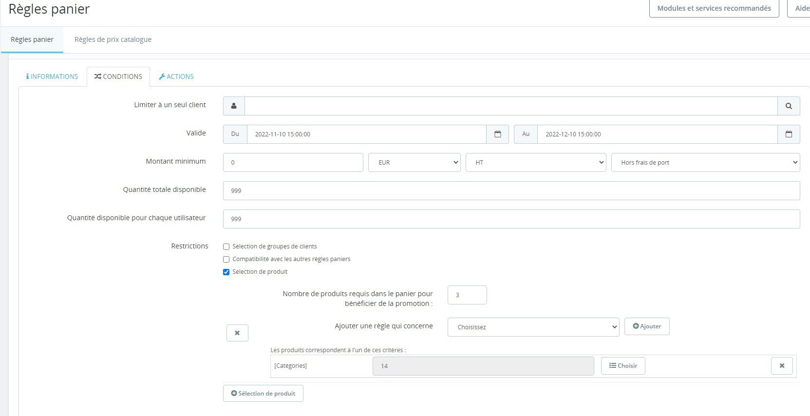

Asu34 Posted November 10, 2022 Share Posted November 10, 2022 PI J'ai fait un essaie et ça a l'air de répondre à votre besoin. J'ai indiqué dans "Ajouter une règle qui concerne" -> Catégorie. Et j'ai sélectionné toutes les catégories. Link to comment Share on other sites More sharing options...
joept69 Posted November 10, 2022 Author Share Posted November 10, 2022 Bonjour Ric et merci de votre aide... J'ai essayé de faire pareille mais même en mettant 48 produits dans le panier, ça ne fonctionne pas, je ne peux pas ajouter la réduction... Je vais y regarder d'un peu plus près... Link to comment Share on other sites More sharing options...

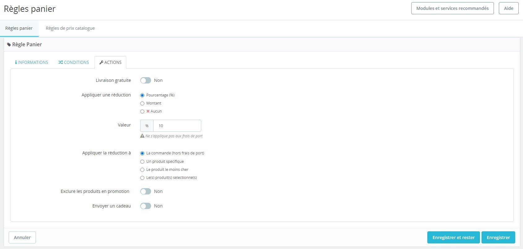

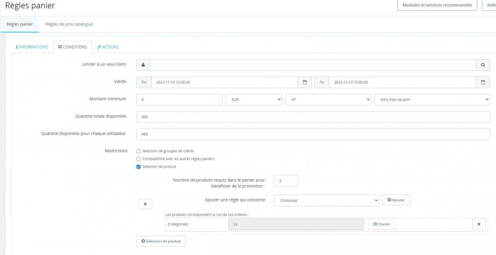

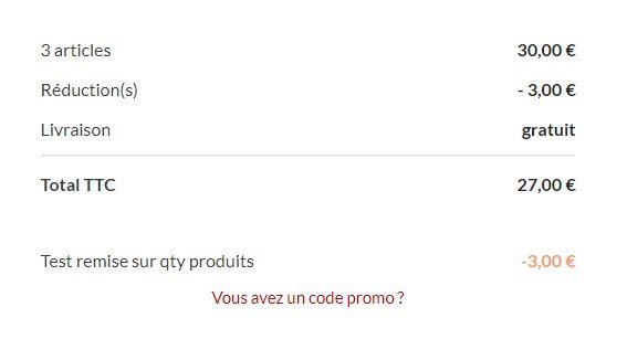

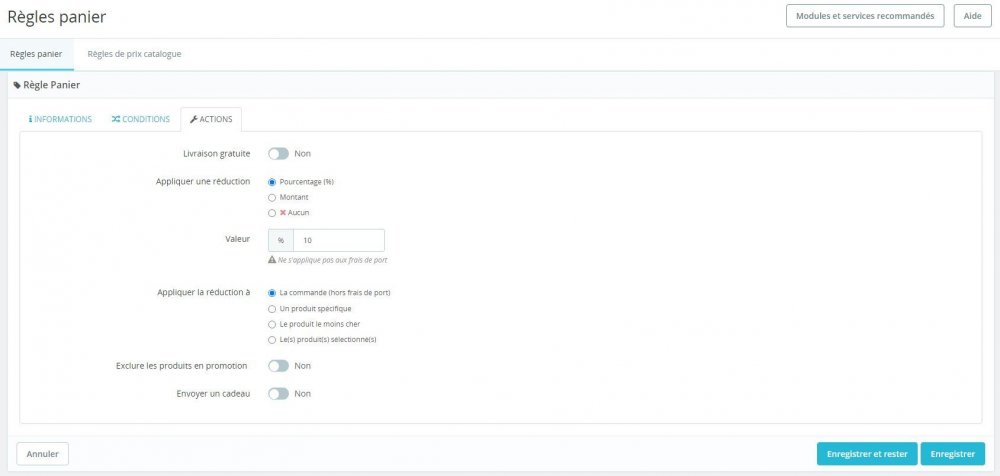

Asu34 Posted November 10, 2022 Share Posted November 10, 2022 (edited) Bizarre, de mon côté ça fonctionne, j'ai paramétré la règle pour 3 produits et la remise s'applique bien dès la quantité atteinte. Si ça peut vous aider voici comment je l'ai paramétré : Edited November 10, 2022 by Ric34 (see edit history) Link to comment Share on other sites More sharing options...
joept69 Posted November 10, 2022 Author Share Posted November 10, 2022 Effectivement... ça fonctionne... Je n'avais pas bien ajouté "toutes les catégories". ça fonctionne ! Un grand merci ! Bonne soirée. Link to comment Share on other sites More sharing options...
