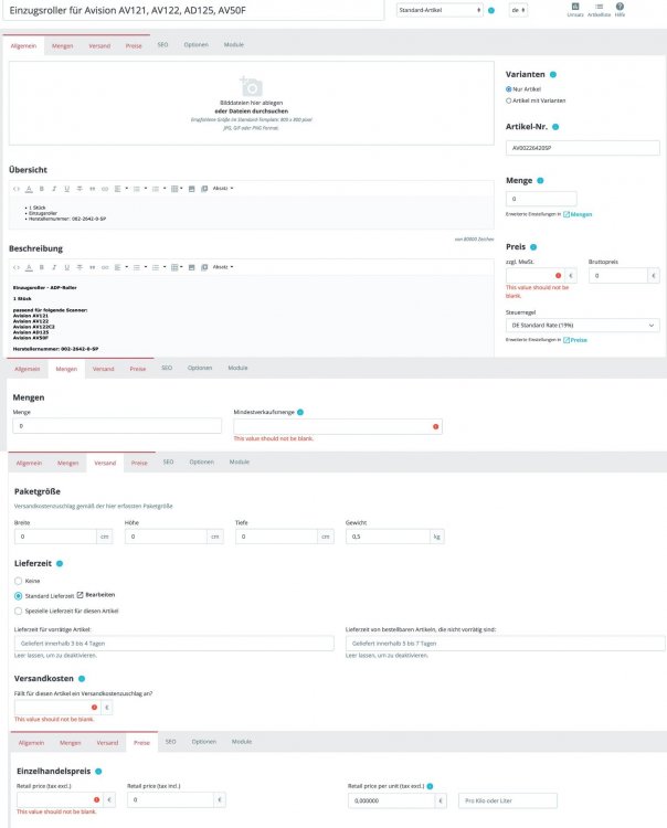

Alle Kategorien müssen erst für beide Shops aktiviert werden
Alle Artikel müssen der jeweiligen Hauptkategorie zugewiesen werden.
Gibts eine Lösung, wie man alle (Unter)katgorien in einem Abwasch für beide Shops freischalten kann und den Artikeln die Hauptkategorie automatisch zuweist, die auch schon im anderen Shop zugewiesen wurde?

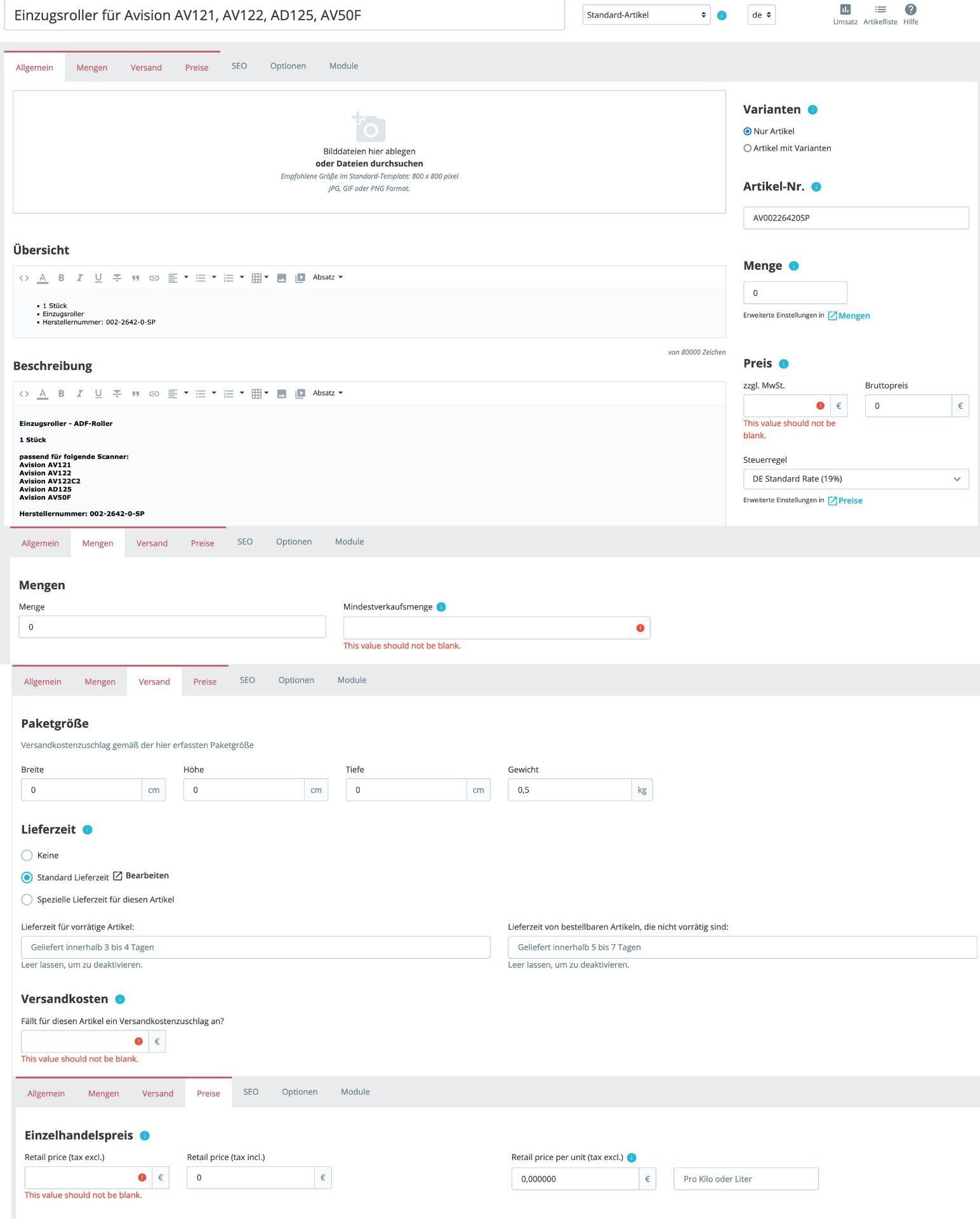

Es wurden keine Artikel in den Shop übernommen, die Artikel müssen separat freigeschaltet werden. Wenn ich dazu in der Artikelansicht im Backend von 'Alle Shops' in den Shop wechsel, so fehlen die Produktbilder, Nettopreise, Mindestverkaufsmenge und Versandkostenzuschlag.

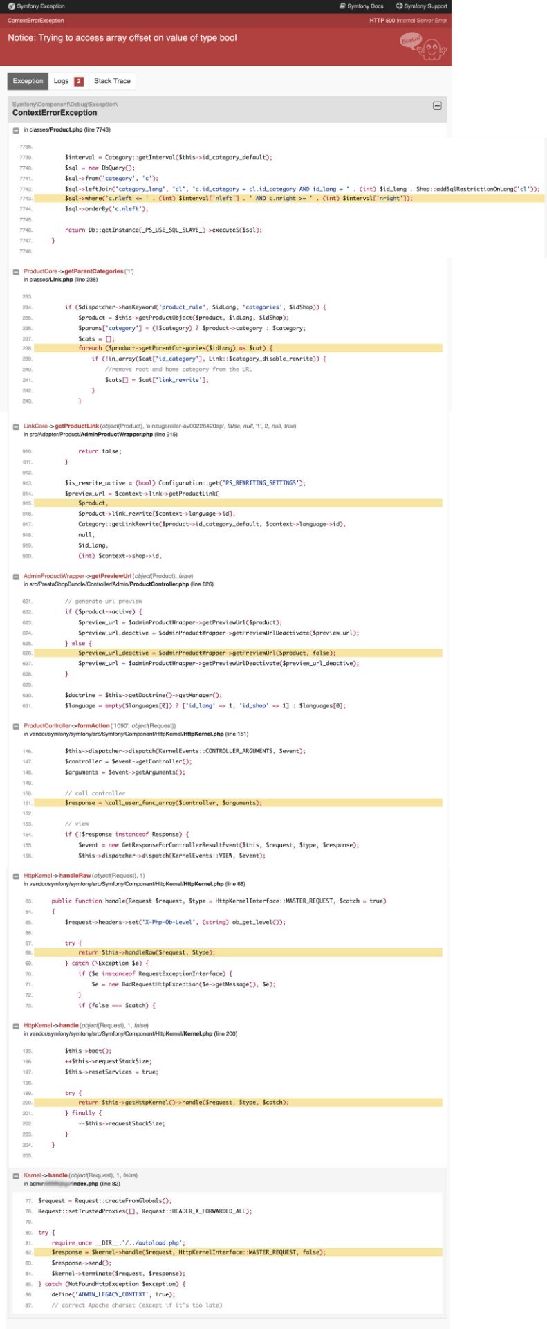

Im Debugmodus bekomme ich diverse 500er Erros mit fehlehaften Array Wert angezeigt.

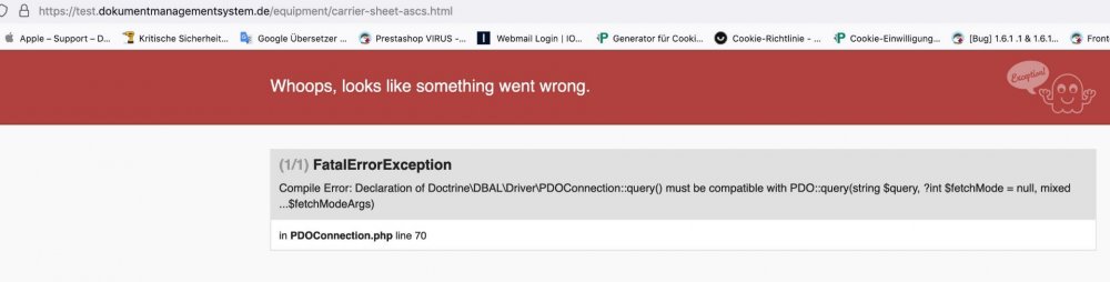

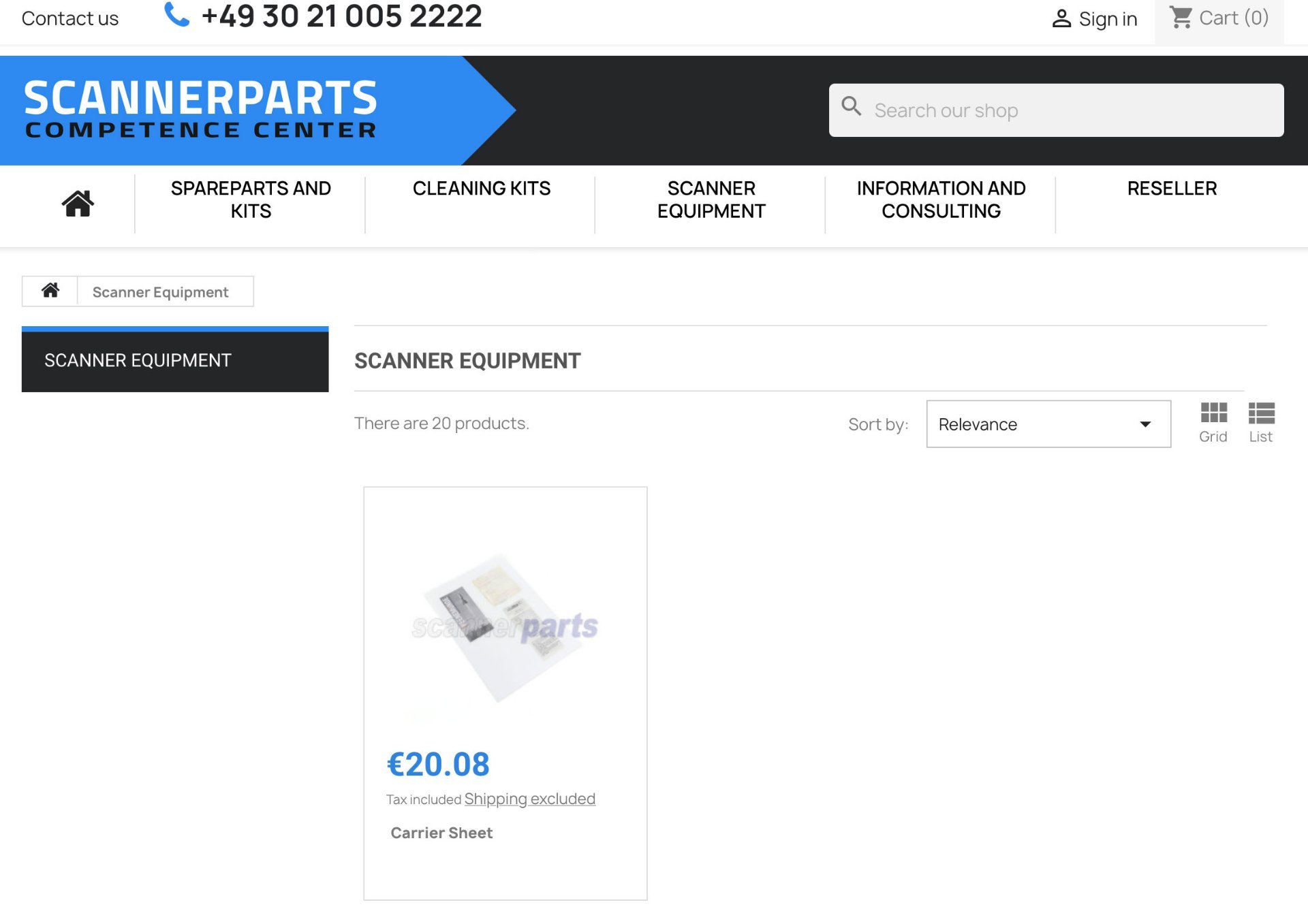

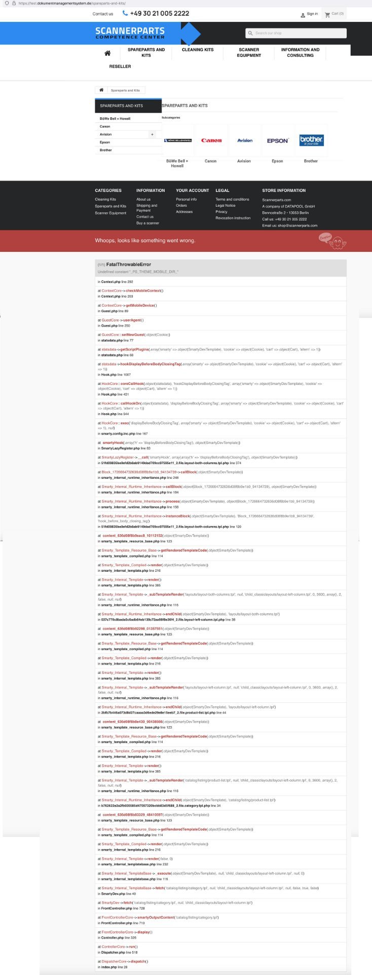

Es wurden zwar alle Artikel übernommen, leider werden die Artikel im Frontend verkehrt angezeigt: nämlich übereinander anstatt nebeneinander. Die Filter-Funktion und der Wechsel zwischen Kachel- und Listenansicht funktionieren nicht, die Vorschau-Funktion ebenfalls nicht. Die Produkte lassen sich im Frontend auch nicht anzeigen. Auch hier gibt es im Frontend abenteuerliche Fehlermeldungen, die sich zumeist auf das Smarty Template beziehen.
