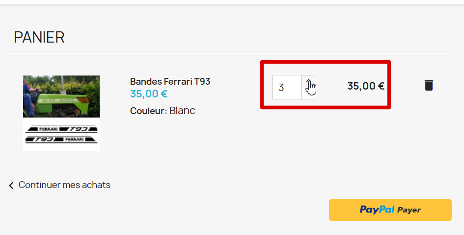

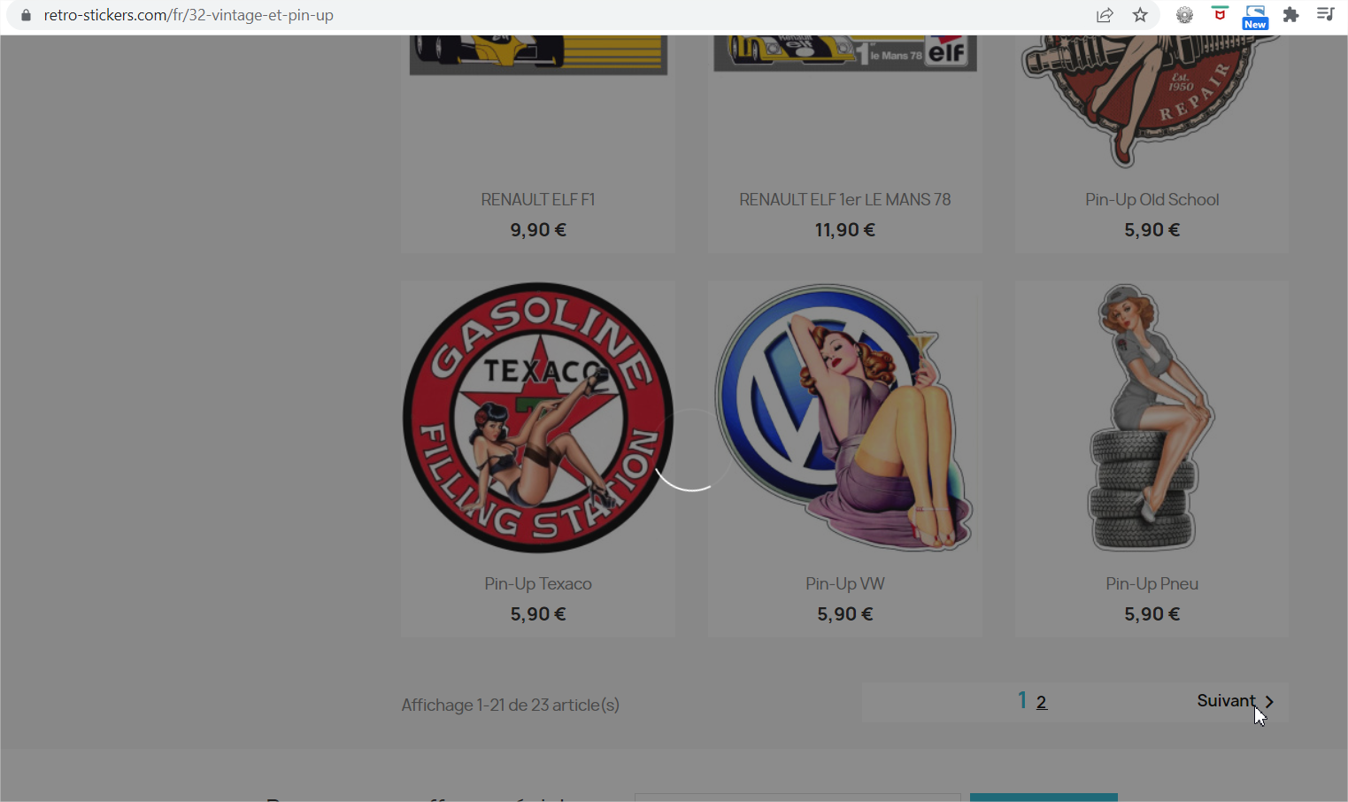

Joce84270 Posted November 8, 2022 Share Posted November 8, 2022 Bonjour, Depuis la mise à jour vers Prestashop 1.7.8.7 je constate plusieurs problèmes. Tout d'abord, la pagination ajax ne fonctionne pas, lorsque je clique sur "suivant" ou sur le numéro d'une page, le site reste en chargement mais n'affiche pas la page suivante. Vous pouvez tester sur la page https://www.retro-stickers.com/fr/32-vintage-et-pin-up En revanche si je clique droit, sur le suivant et que j'ouvre dans un nouvel onglet ça fonctionne ! Mon deuxième problème qui semble aussi lié à une fonctionnalité en ajax et le fait que mon panier ne se met pas à jour automatiquement si j'ajoute ou retire un produit, il faut que je rafraichisse la page pour que la modification soit prise en compte. Par exemple j'ai ajouté 3 articles à 35€ mais le prix reste à 35€ alors qu'il devrait afficher 105€. Si vous avez des solutions pour m'aider, je suis preneur ! Merci Link to comment Share on other sites More sharing options...

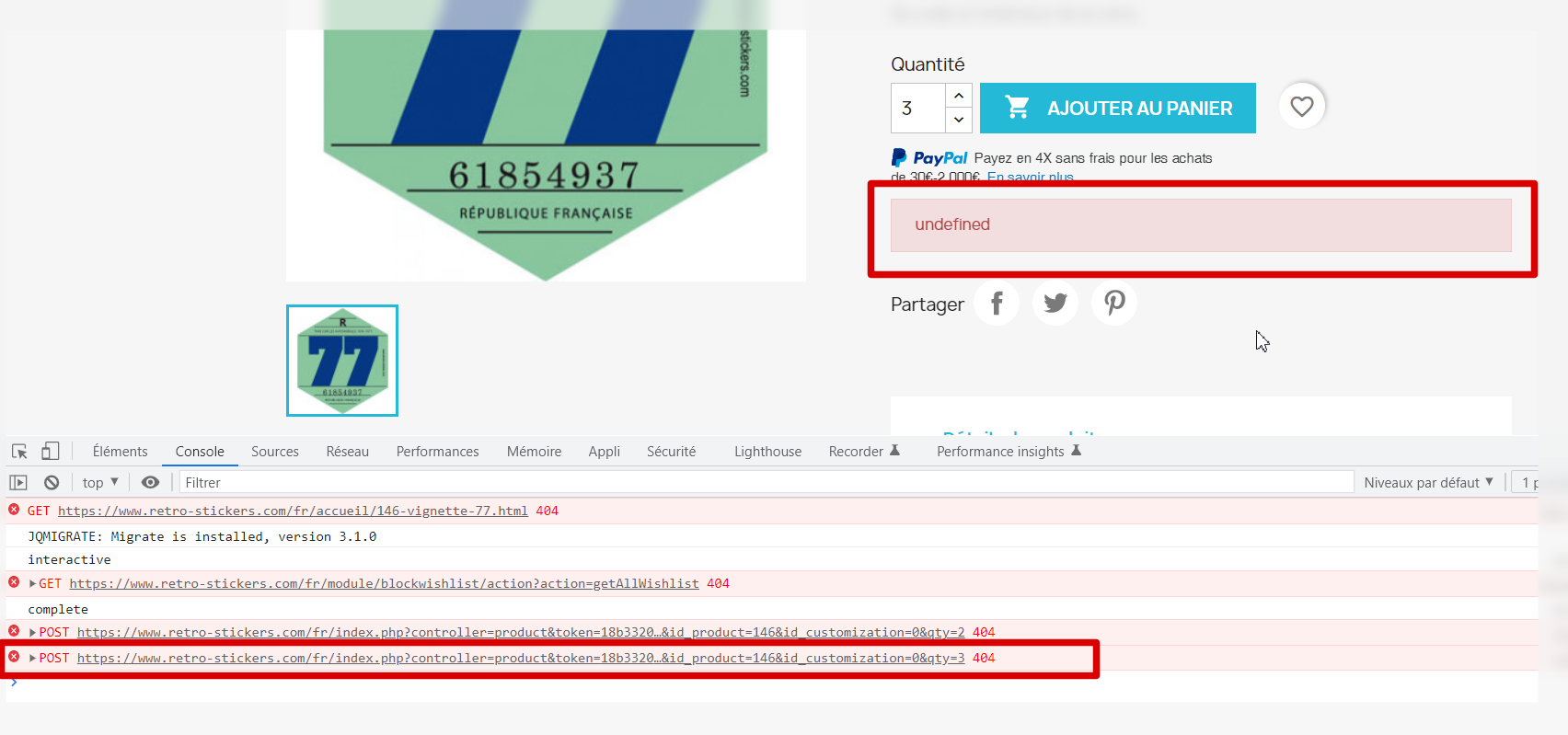

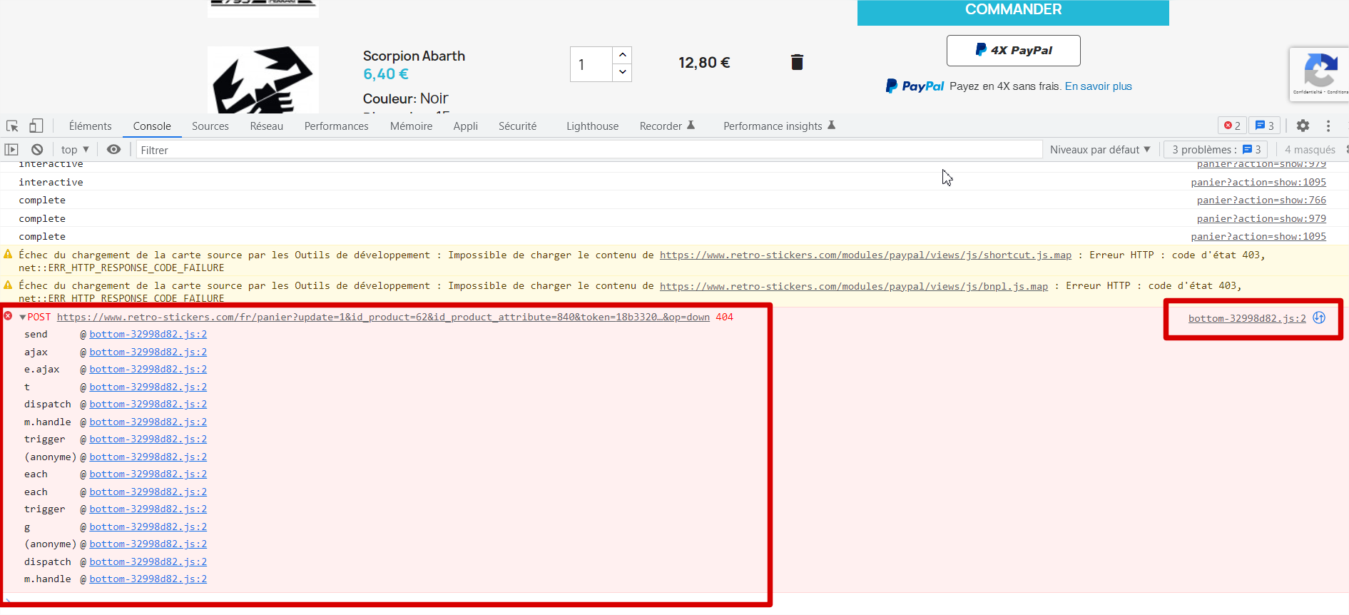

Joce84270 Posted November 25, 2022 Author Share Posted November 25, 2022 Je comprends vraiment pas ce qui se passe. J'ai plein de bugs du type l'ajout au panier qui ne se fait pas sauf si on rafraichi la page, les déclinaisons qui affichent "undefined" quand on les change, la pagination qui mouline et la mise à jour du panier qui ne fonctionne pas en instantané il faut rafraichir pour voir la maj !! Qu'est ce qui se passe ? Link to comment Share on other sites More sharing options...
Joce84270 Posted November 25, 2022 Author Share Posted November 25, 2022 voilà les erreurs que je trouve Link to comment Share on other sites More sharing options...
Joce84270 Posted November 25, 2022 Author Share Posted November 25, 2022 j'ai ça aussi dans le panier Link to comment Share on other sites More sharing options...
Mediacom87 Posted November 25, 2022 Share Posted November 25, 2022 Etreur 404 donc fichiers absents. sont ils sur votre FTP ? Link to comment Share on other sites More sharing options...
