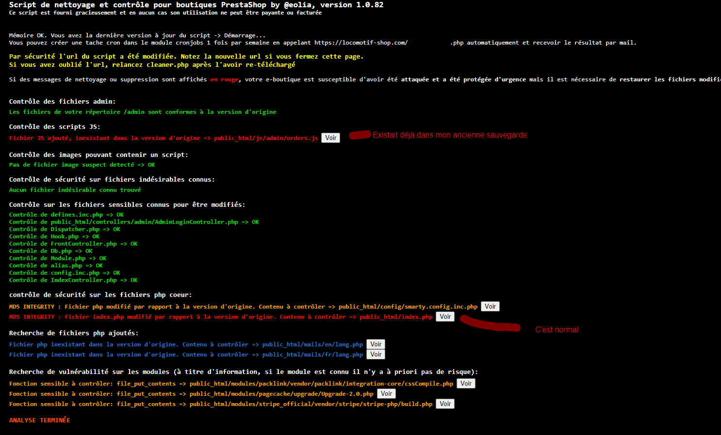

Bonjour, depuis la nouvelle version du script d' @Eolia la 1.0.82 j'ai une nouvelle ligne en rouge qui est apparue :
Le fichier .js était existant depuis pas mal de temps déjà. Je ne m'en souviens plus exactement, mais dans ma dernière sauvegarde, il est bien présent. (29/09/2022)
Pour la seconde ligne rouge : fichier index. C'est normal, c'est un rajout d'une ligne de code pour le module "PageCache Ultimate"
 Que dois-je faire ?
Edited by arm15 (see edit history)
Ce n'est pas sérieux, ce fichier existe depuis la 1.5 et les mises à jour ne l'ont pas supprimé depuis ? Il se peut donc qu'il y ait d'autres fichiers ou dossiers qui sont là et qui dorment tranquillement au fond de notre SuperPrestashop 🤢
