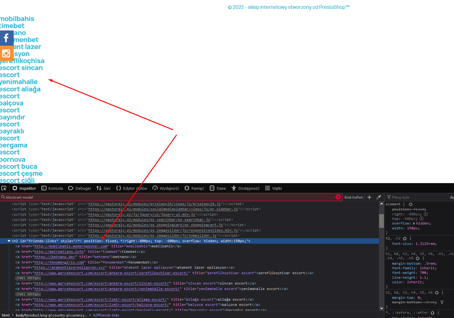

0 atomek Posted November 2, 2022 Share Posted November 2, 2022 Przypadkiem nie masz tam jakiejś pluskwy? Zobacz co masz w kodzie strony 2 Link to comment Share on other sites More sharing options...
0 deszno Posted November 2, 2022 Author Share Posted November 2, 2022 Faktycznie.. a czy mi podpowiesz gdzie tego poszukać.... Link to comment Share on other sites More sharing options...
0 krzysiek_web Posted November 2, 2022 Share Posted November 2, 2022 Jest wiele możliwości, zacząłbym od: https://build.prestashop-project.org/news/major-security-vulnerability-on-prestashop-websites/ w komentarzach jest moduł który wyszukuje zainfekowane pliki. 1 Link to comment Share on other sites More sharing options...
0 deszno Posted November 3, 2022 Author Share Posted November 3, 2022 Dziękuję za pomoc jednak to był wirusek szybko go znalazłem w kodzie..... Link to comment Share on other sites More sharing options...
