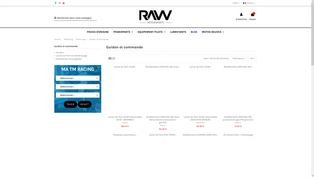

P i l o u Posted October 29, 2022 Share Posted October 29, 2022 Salut, C'est normal qu'on ne voit aucune image ? Link to comment Share on other sites More sharing options...
RaWMotorsports Posted October 29, 2022 Author Share Posted October 29, 2022 @Pilou Oui, les différentes action en cours perturbe un peu les affichages, c'est une question d'heure, je reviens vers vous sous quelques temps pour vous dire si tout est fonctionnel Link to comment Share on other sites More sharing options...
