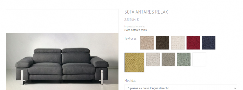

Baldink Posted October 25, 2022 Share Posted October 25, 2022 Buenos días. Tengo un Prestashop 1.7 para una tienda de muebles donde los productos tiene el atributo Texturas (colores). https://diokainteriorismo.es/sofa-relax/4-113-sofa-antares-relax.html#/6-medidas-3_plazas_chaise_longue_derecho/33-texturas-kss17 Y el cliente quiere que al pulsar en cada foto de textura aparezca en grande para verla más en detalle. Alguien conoce algún módulo que pueda servir para esto?? o alguna forma de hacerlo con css?? Gracias de antemano. Saludos. Link to comment Share on other sites More sharing options...

Baldink Posted October 26, 2022 Author Share Posted October 26, 2022 Saldría en la parte de las fotos. La idea sería que se viera en grande la textura al pasar o pulsar con el ratón sobre ella. Sin tener que ponerlas en la galería de imagenes de la izquierda. Link to comment Share on other sites More sharing options...
Gescloud Posted October 26, 2022 Share Posted October 26, 2022 Buenas. Disculpa, no te entendí bien al principio. Es esto lo que buscas? Link to comment Share on other sites More sharing options...
Los Monos Creativos Posted October 27, 2022 Share Posted October 27, 2022 Hola! Si te he entendido bien, lo que deberías de hacer es subir en la ficha de producto todas las fotos del producto con las diferentes texturas. Una vez hecho esto, deberías de ir a las combinaciones y asignar cada foto a la combinación que se corresponda. De este modo, no se mostrarán todas las fotos de golpe, solo te mostrará la foto de la combinación que tengas seleccionada. Espero haber sido de ayuda Link to comment Share on other sites More sharing options...
Baldink Posted October 27, 2022 Author Share Posted October 27, 2022 Sí, algo así Gescloud, pero que se vea más grande para que la textura se distinga bien. Link to comment Share on other sites More sharing options...
Gescloud Posted October 27, 2022 Share Posted October 27, 2022 2 hours ago, Baldink said: Sí, algo así Gescloud, pero que se vea más grande para que la textura se distinga bien. Pues te comento que vas a tener un problema con las posiciones, si haces más grande una textura cuando se coloca encima el ratón (no valdría para móvil) se te van a mover el resto de elementos. Si haces el efecto cuando se selecciona se haga más grande, van a moverse igual pero se van a mantener hasta que pulsen otro. En ambos casos el efecto es raro, pierdes usabilidad. Dicho esto, si aun así quieres seguir con agrandar la imagen solo tienes que meter en tu css lo siguiente: .product-variants input:checked + span.texture { width: 100px; height: 100px; } En px el tamaño que desees. Un saludo. Link to comment Share on other sites More sharing options...
Baldink Posted October 31, 2022 Author Share Posted October 31, 2022 Habria alguna manera de meterle un zoom como el de la galería de imagenes?? Link to comment Share on other sites More sharing options...
Gescloud Posted November 1, 2022 Share Posted November 1, 2022 Buenas. no creo que tengas problema editando el tpl, aquí ya tendrás muchas opciones. Te dejo un ejemplo: https://www.w3schools.com/howto/howto_js_image_zoom.asp Link to comment Share on other sites More sharing options...
Baldink Posted November 2, 2022 Author Share Posted November 2, 2022 Para este caso sería un cuadro muy pequeño para hacer zoom, y ya no se pueden hacer más grandes las imagenes de las texturas. Pero gracias. Link to comment Share on other sites More sharing options...
Baldink Posted November 3, 2022 Author Share Posted November 3, 2022 (edited) Hemos comprado el módulo "magic zoom plus", si lo hablais con el soporte os ayudan a conseguir que se haga ese zoom en los atributos. Se puede cerrar el hilo. Edited November 3, 2022 by Baldink (see edit history) Link to comment Share on other sites More sharing options...
