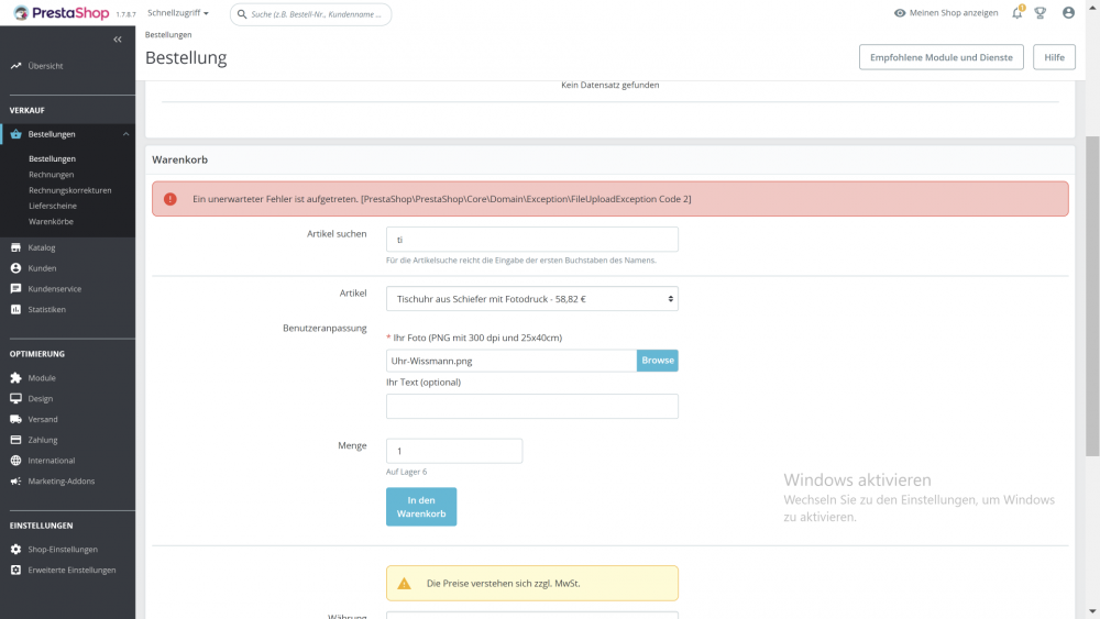

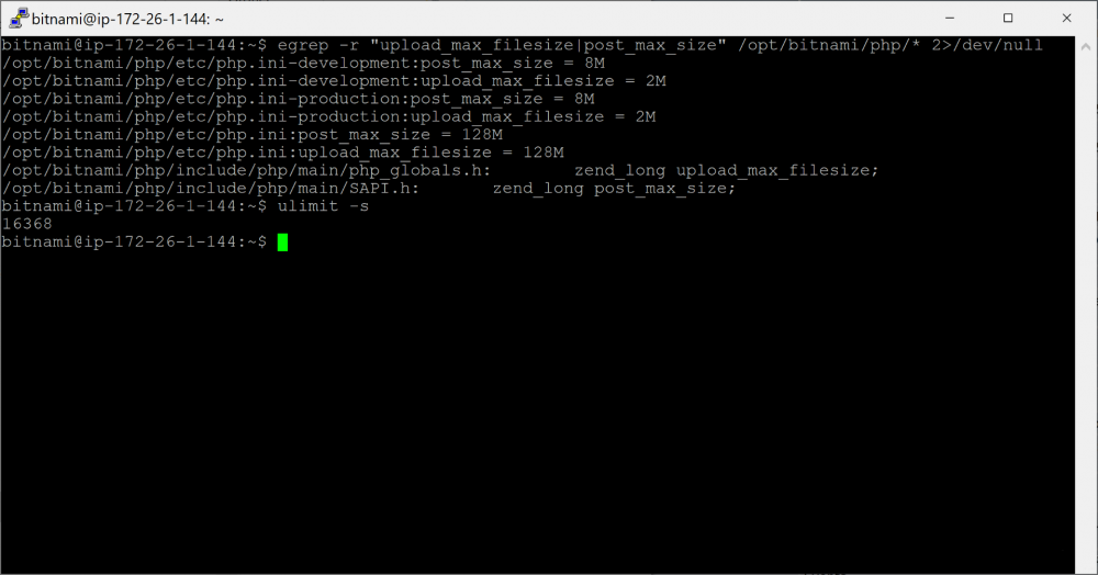

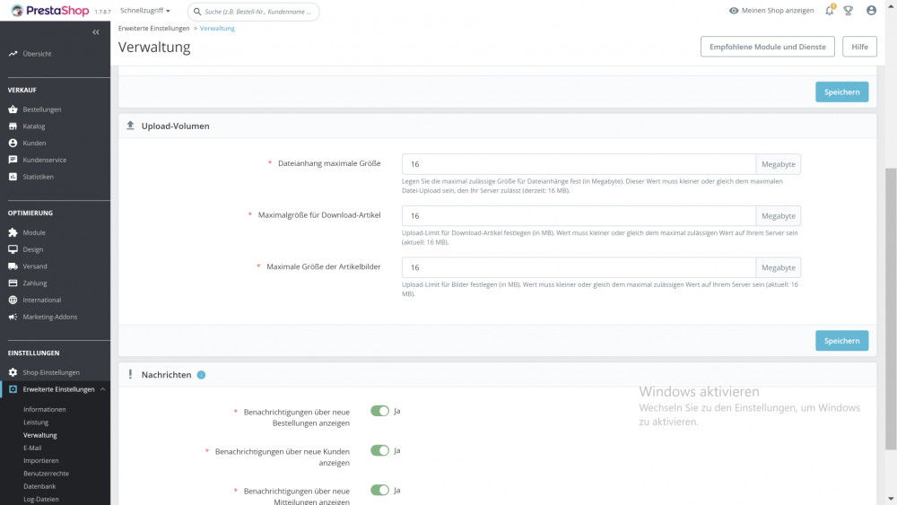

anlindau Posted October 19, 2022 Share Posted October 19, 2022 Hallo zusammen, beim Hinzufügen einer Bestellung erhalte ich beim Upload einer PNG-Datei (10 MB) den Fehler: Ein unerwarteter Fehler ist aufgetreten. [PrestaShop\PrestaShop\Core\Domain\Exception\FileUploadException Code 2] Ich vermutete zuerst eine zu große Datei und überprüfte den Dialog "Erweiterte Einstellungen -> Verwaltung". Dort war der Wert "Dateianhang maximale Größe" auf 8 MB, der Wert "Maximalgröße für Download-Artikel" auf 2 MB und der Wert "Maximale Größe der Artikelbilder" auf 2 MB gesetzt. Trotz Ändern des ersten Wertes auf 16 MB wurde dieser wieder auf 8 MB zurückgesetzt. Anschließend überprüfte ich die php.ini und my.cnf auf dem Server - upload_max_filesize und post_max_size sind auf 128 MB gesetzt. Da kam mir die Idee mir mit ulimits -s den stack size anzuschauen. Dieser lag für den Benutzer bitnami tatsächlich bei 8 MB und ich habe ihn auf 16 MB gesetzt. Nach Ab-/Anmelden am Shop wurden jetzt 16 MB vorgeschlagen und ich setzte alle Werte auf 16 MB. Leider hat das alles den Fehler nicht beseitigt, sodaß ich mich nun vermute, daß der o.g. Fehler eine andere Bedeutung hat. Wer kann mir weiterhelfen? Danke und schöne Grüße, Andrés Link to comment Share on other sites More sharing options...
JBW Posted March 15, 2023 Share Posted March 15, 2023 In dem Screenshot der php.ini stehen noch 2MB für upload_max_filesize. Evtl. auch mal in der phpinfo gegenprüfen. Was sonst noch sein könnte sind fehlende Schreibrechte auf den Verzeichnissen Link to comment Share on other sites More sharing options...
