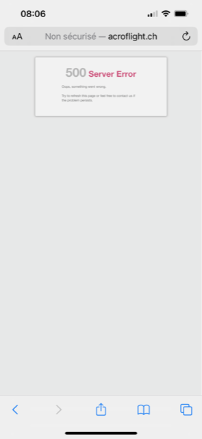

Mon site plante tous les matin entre 2h et 3h

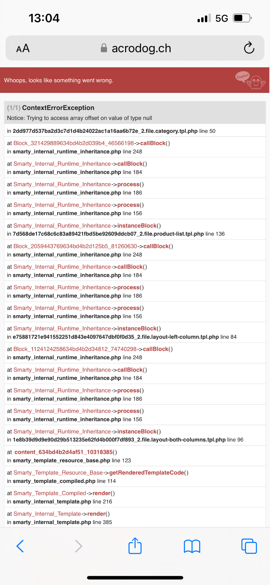

Bonjour à tous, je viens auprès de vous car j’ai un souci mon site plante tous les matins entre deux et trois heures, je vais vous mettre les captures d’écran de l’erreur qu’il y a tous les matins et aussi quand tu active le mode debug une capture d’une erreur qui il y a lorsque je vais dans une catégorie de produits, j’avais mis en place des tache cron À 2h03 heures et 4h du matin, je pensais que c’était ça qui plantait mais après les avoir tous désactiver je n’ai donc pas ça car le problème continue.
À 2h03 heures et 4h du matin, je pensais que c’était ça qui planter mais après les avoir tous désactivé je n’ai donc pas ça car le problème continue.

Bon là, je viens d'aller sur une catégorie de acrodog.ch, pas de souci. Je suppose que le mode debug est désactivé ? Ce serait possible de le réactiver pour que je voie la totalité du message d'erreur ?

Je viens d’activer le mode debug.

le site est déjà en prod ? car je suis étonnée que l'erreur s'affiche aussi avec le thème par défaut vu qu'il me semble qu'elle concerne un fichier tpl. Manifestement, c'est toujours le thème Next qui est actif. Ce serait possible de mettre le thème par défaut après avoir désactivé le cache de prestashop et les règles concernant le css, le js etc ?
En tout cas, je ne pense pas que cela soit lié au souci du plantage en pleine nuit. Ce serait possible d'avoir un accès à l'admin ? si oui, envoyez-moi les identifiants en messagerie privée.
