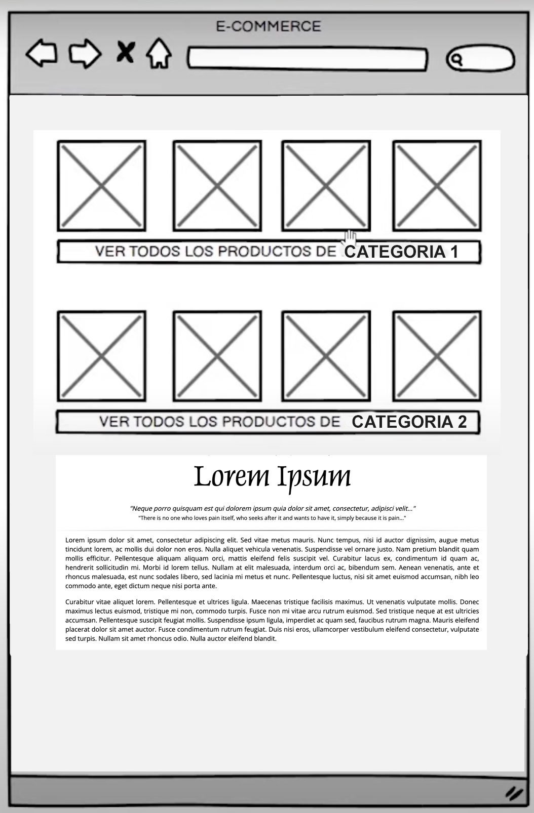

Hola a tod@s! Me gustaría consultaros como me aconsejáis hacer esto que necesito en una página. En la página quiero tener una organización de página con la siguiente estructura: Mostrar x productos seleccionados de una categoría y un enlace a ver el resto. Me podría valer incluso si muestro solo una serie de productos de una categoría o de varias sin ese enlace. LA imagen explica mejor lo que quiero
Muchas gracias y espero vuestra ayuda ya que me urge en encontrar una buena solución.
Saludos a tod@s

Si no quieres comprar módulos, la solución que yo veo es maquetando una página CMS haciendo una rejilla y cambiando la imagen y enlace de los productos elegidos manualmente, no hay otra opción sin módulos adicionales.

Para poder hacer eso, con el PrestaShop por defecto no vas a poder realizarlo...
De todos modos, existen alternativas! Una opción, podría ser utilizar el siguiente módulo: https://mypresta.eu/modules/front-office-features/products-on-cms-pages.html
Este módulo, te sirve para poder añadir un listado de productos en una página CMS sin necesidad de programación (Entiendo que es esto lo que necesitas).
Te dejo también un enlace a la web de Victor Rodenas, donde explica más a fondo como poder usar este módulo: https://victor-rodenas.com/2017/04/08/mostrar-productos-en-paginas-cms-en-prestashop/

Si te quieres meter a programarlo, entonces si pordrías claro, pero tendrías que hacerlo a haciendo un módulo ya que esas variables no las puedes motrar directamente en un CMS, salvo que lo metas a pelo en una de las plantillas pero eso haría que se te mostrase en todas, o crearte una plantilla exclusivamente para eso y meterle el controller, la diferencia enrte el módulo y esto sería que con el módulo luego los cambios los haces de forma más facil y con la plantilla cada vez que quieras cambiar los productos tendrías que meterte en el código.
Pero la verdad quizá un módulo te daría menos quebraderos de cabeza, ya depende de tu economía y de tus ganas. Si te decantas por un módulo yo te recomiendo uno que te permite poner todos los listados que quieras (con su botoncito) (bien uno debajo de otro o bien en pestañas) y crearía categorías para ellos tipo "detacados 1" "destacados 2" que fueran las categorías que se muestran en el módulo y así solo tienes que asignar y desasignar los productos de esas categorías cuando quieras cambiarlos, y simplemente no las muestras en el menú para que no te molesten ahi.
Un módulo que hace esto es este https://addons.prestashop.com/es/productos-pagina-inicio/26563-home-products-pro-lista-de-producto-personalizable.html hay más, pero este es el que yo he probado y luego pues donde lo quieras mostrar lo enganchas y lo peor sería si donde lo quieres enganchar no permite pues adicionarle el hook en el código.

Gracias! Exactamente era ese módulo el que usé hace tiempo que me permitía mediante shortcodes añadir productos a las páginas cms
