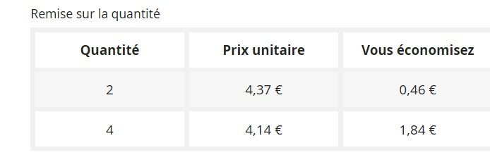

Gyl03 Posted October 18, 2022 Share Posted October 18, 2022 (edited) Bonjour, J'ai une configuration produit avec des prix spécifiques (5%, 10%, ...) en fonction des quantités dans le BO de presta Version 1.7.7.1. Cela se traduit en front par un réduction en € dans le bloc de remise de la fiche produit. (voir fichier prix1) Je voudrais avoir dans ce bloc, un affichage de la remise en % comme sur l'exemple en PJ (prix2) Je n'ai rien trouvé dans le BO pour configurer cela. Une idée et une aide pour cette modification ? Merci par avance Edited October 19, 2022 by Gyl03 (see edit history) Link to comment Share on other sites More sharing options...

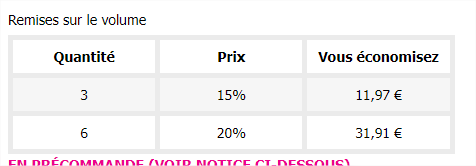

kerlin Posted October 18, 2022 Share Posted October 18, 2022 Bonjour, Pour obtenir le tableau comme sur l'image jointe, colonne Prix Il faut modifier le fichier product-discounts.tpl du thème et remplacer <td>{$quantity_discount.discount}</td> par <td>{($quantity_discount.reduction)*100}%</td> Link to comment Share on other sites More sharing options...
Gyl03 Posted October 19, 2022 Author Share Posted October 19, 2022 Il y a 19 heures, kerlin a dit : Bonjour, Pour obtenir le tableau comme sur l'image jointe, colonne Prix Il faut modifier le fichier product-discounts.tpl du thème et remplacer <td>{$quantity_discount.discount}</td> par <td>{($quantity_discount.reduction)*100}%</td> Merci Kerlin, cela fonctionne parfaitement (il faut juste vérifier que toutes les remises appliquées soient en % dans les prix spécifiques. Link to comment Share on other sites More sharing options...

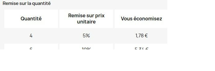

kerlin Posted October 20, 2022 Share Posted October 20, 2022 Le 19/10/2022 à 3:08 PM, Gyl03 a dit : Merci Kerlin, cela fonctionne parfaitement (il faut juste vérifier que toutes les remises appliquées soient en % dans les prix spécifiques. On peut s'amuser : créer une colonne supplémentaire dans le tableau, la première pour la réduc en € (avec un if), la seconde pour les %. Avec une condition, si la remise est en €, elle s'affichera dans une colonne. Si elle est en % elle s'affichera dans l'autre. Link to comment Share on other sites More sharing options...
