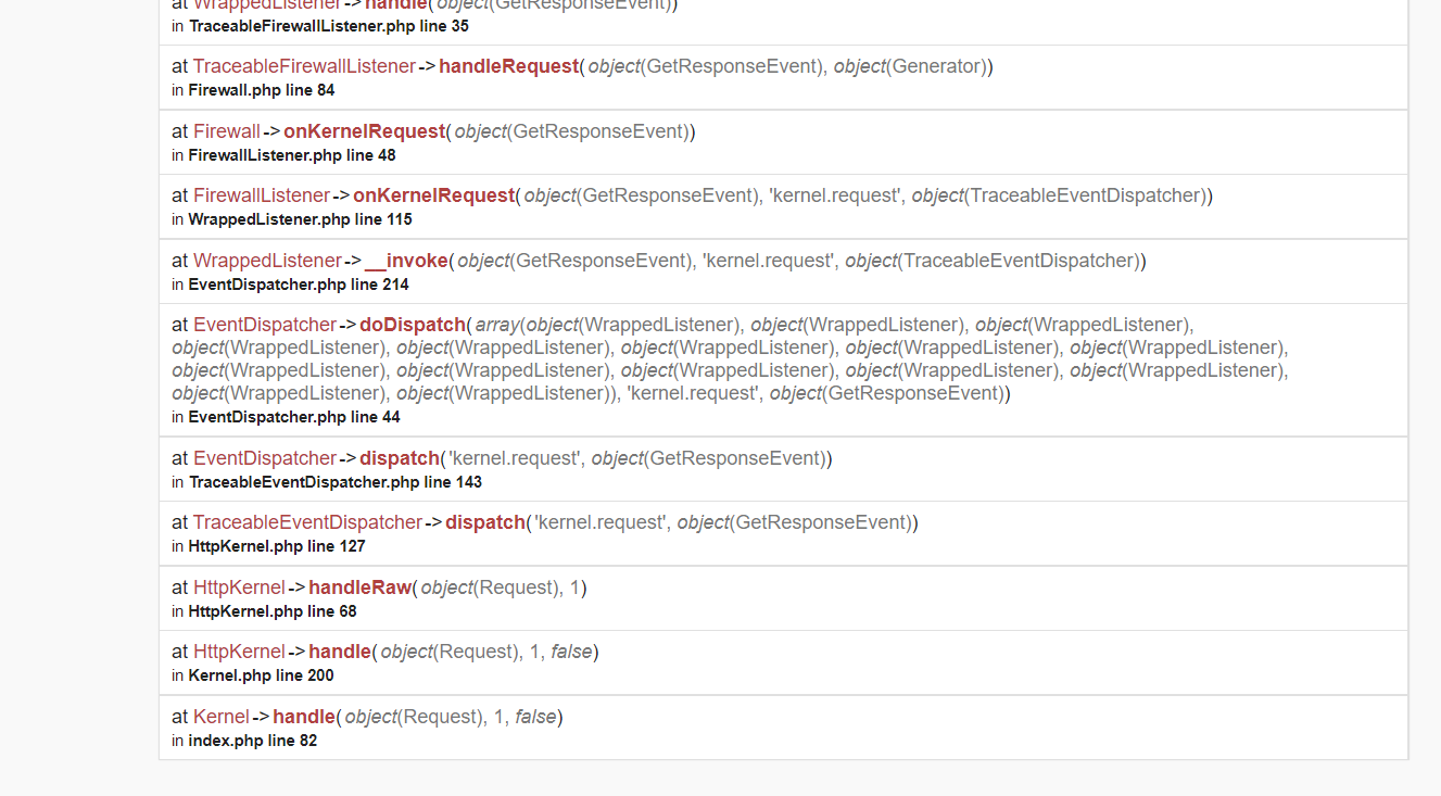

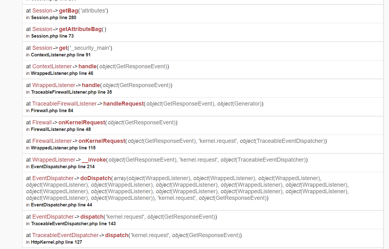

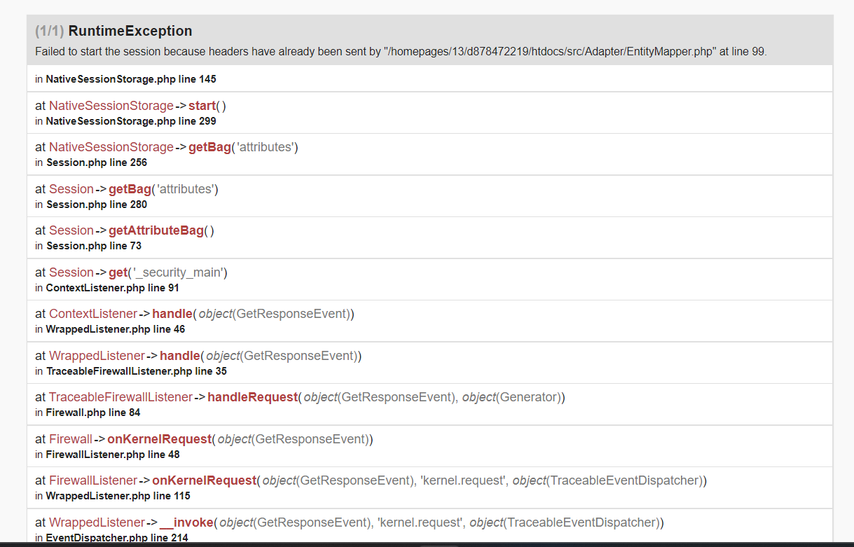

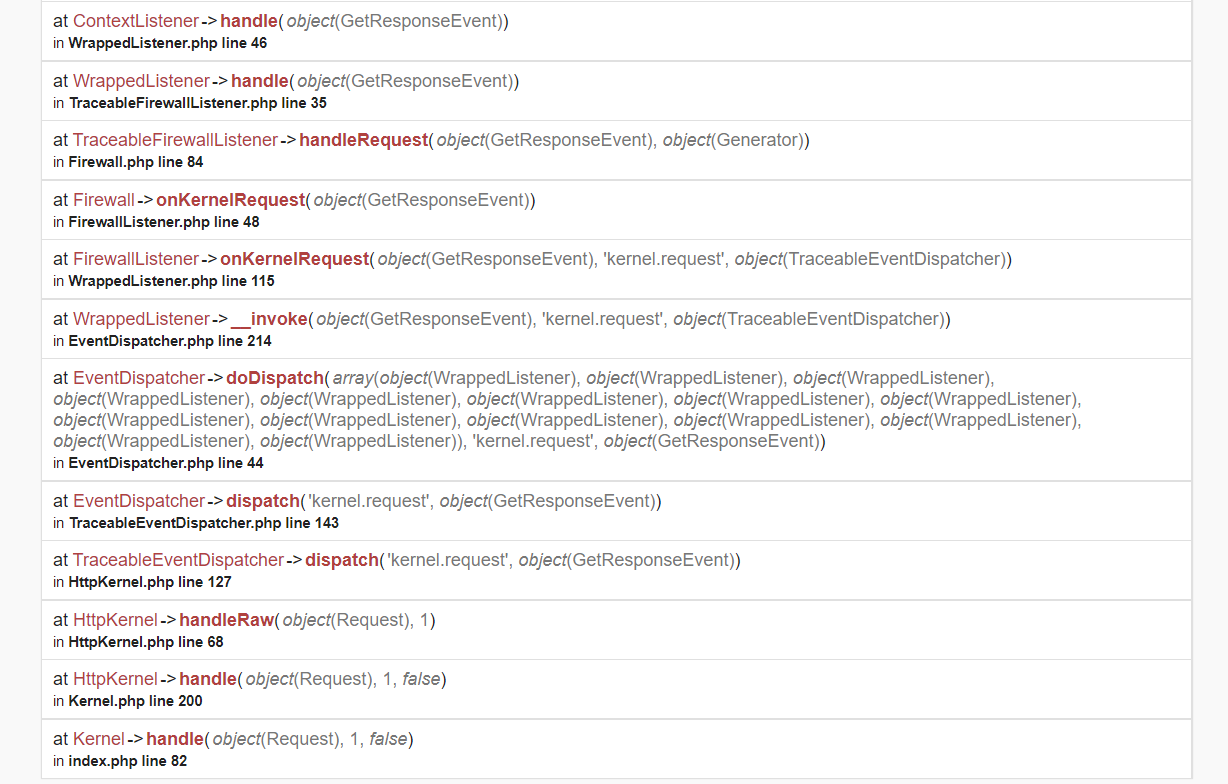

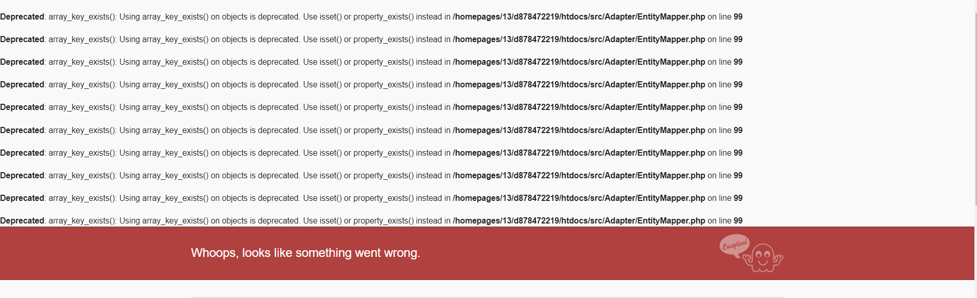

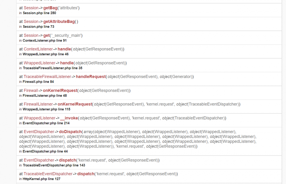

daphne39 Posted October 17, 2022 Author Share Posted October 17, 2022 Voilà ce que j'ai en mode debug.. Link to comment Share on other sites More sharing options...
Eolia Posted October 17, 2022 Share Posted October 17, 2022 Au moment de lancer la commande ? (et il manque le début qui indique le type d'erreur) Link to comment Share on other sites More sharing options...
daphne39 Posted October 17, 2022 Author Share Posted October 17, 2022 Désolé les captures se sont mal envoyées, voici : Link to comment Share on other sites More sharing options...
Eolia Posted October 17, 2022 Share Posted October 17, 2022 Hum... il n'y a aucune FATAL ERROR dans ce log. Il faudrait voir les modules accrochés à la page de connexion ou adresse car si ça ne le fait pas à tout le monde l'erreur doit provenir d'un module. Link to comment Share on other sites More sharing options...
