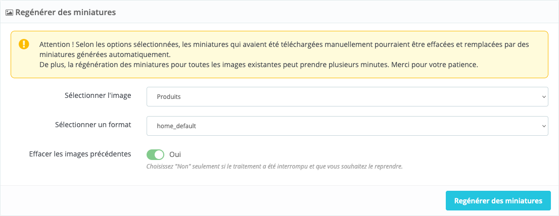

Avez-vous simplement essayé de générer à nouveau les miniatures manquantes ?
Car j'ai l'impression que le souci vient de là.
Pour l'image de la page d'accueil, c'est l'URL qui est mal codée donc il faut modifier l'endroit où cela fut ajouté et je ne le connais pas.
Alors oui la régénération des miniatures n'a rien changé.

Problème de miniatures :
https://senteurambree.fr/629-home_default/parfum-inspire-acqua-di-sale-de-profumum.jpg
indisponible alors que l'originale existe
https://senteurambree.fr/629/parfum-inspire-acqua-di-sale-de-profumum.jpg

J'imagine que je peux aussi régénérer les miniatures mais comment savoir quel est le format ?

Non et j'ai déjà répondu :
Il y a 16 heures, Mediacom87 a dit :
Une piste de correction si le mauvais domaine est utilisé dans le contenu https://www.mediacom87.fr/remplacer-directement-en-sql/
