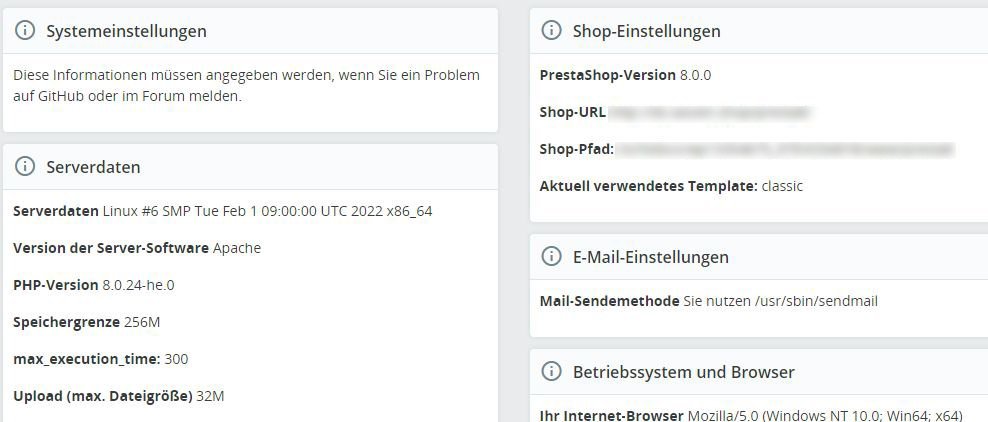

BlackCrow Posted October 29, 2022 Share Posted October 29, 2022 (edited) Zur Info für andere: Ich teste aktuell das halbautomatische Upgrade auf PS 8.0: Download Prestashop und XML Datei hier: https://github.com/PrestaShop/PrestaShop/releases/tag/8.0.0 Download Autoupgrade Modul Version 4.15 hier: https://github.com/PrestaShop/autoupgrade/pull/513 Anleitung: - Autoupgrade Modul hochladen (für update auf 4.15) - ZIP Archiv Prestashop8.0.0 hochladen nach adminXXXXX/autoupgrade/download - XML hochladen nach adminXXXXX/autoupgrade/download - 1-Click-Upgrade ausführen mit Expertenfunktion Update von Lokalen Archiv - XML und Prestashop ZIP file wählen, Version 8.0.0 eingeben -> update Das ganze selbstverständlich auf einer Test-Platform mit 1:1 Kopie des Shop's (Edit: Upgrade von der letzten 1.7.8.7 nach 8.0) Edited October 29, 2022 by BlackCrow (see edit history) Link to comment Share on other sites More sharing options...
BlackCrow Posted October 30, 2022 Share Posted October 30, 2022 Nach meinen ersten Tests kann ich nun sagen: Das manuelle Upgrade verlief nach anfänglichen Schwierigkeiten problemlos. Die anfänglich grössten Probleme bereiteten mir kleinere Anpassungen in den Modulen: Tools::jsonEncode() und Tools::jsonDecode() sind nicht mehr verfügbar, sehr viele meiner Module setzen das ein. Einfach ändern in json_encode() und json_decode(), dann funktionieren auch fast alle Module einwandfrei. Wer den Luxus einer Linux Konsole hat, der hat diese Änderungen schnell angepasst (die folgenden 2 Befehle ändern den Code entsprechend ab): find /pfad/zum/modulordner/modules -type f -exec sed -i 's/Tools:jsonEncode/json_encode/g' {} \; und find /pfad/zum/modulordner/modules -type f -exec sed -i 's/Tools::jsonDecode/json_decode/g' {} \; Achtung: Im Paypal Modul gibts einen Fehler, ein Update für PS 8.0.0 ist noch nicht verfügbar: Warning: Declaration of PayPal::validateOrder($id_cart, $id_order_state, $amount_paid, $payment_method = 'Unknown', $message = NULL, $transaction = Array, $currency_special = NULL, $dont_touch_amount = false, $secure_key = false, ?Shop $shop = NULL) should be compatible with PaymentModuleCore::validateOrder($id_cart, $id_order_state, $amount_paid, $payment_method = 'Unknown', $message = NULL, $extra_vars = Array, $currency_special = NULL, $dont_touch_amount = false, $secure_key = false, ?Shop $shop = NULL, ?string $order_reference = NULL)... ----------- Mein Fix: in modules/paypal/paypal.php: Zeile 1492: public function validateOrder($id_cart, $id_order_state, $amount_paid, $payment_method = 'Unknown', $message = null, $transaction = [], $currency_special = null, $dont_touch_amount = false, $secure_key = false, Shop $shop = null) Ersetzt mit: public function validateOrder($id_cart, $id_order_state, $amount_paid, $payment_method = 'Unknown', $message = null, $transaction = [], $currency_special = null, $dont_touch_amount = false, $secure_key = false, Shop $shop = null, ?string $order_reference = null) Ich hoffe dass der PayPal Modul Entwickler zeitnah ein offizielles update liefert. Auch das Modul von Stripe ist mit oben genannten json Fehler betroffen, ein offizielles Update gibts auch dort noch nicht. Ansonsten noch: - Nach dem Upgrade im BO -> den "Distributions-API-Client" installieren - Beim ersten Test war in der Datenbank der Wert von PS_DISABLE_NON_NATIVE_MODULE in der Tabelle ps_configuration auf 1 gesetzt, alle Fremdmodule waren deaktiviert und ich hab ewig nach der Problemlösung gesucht. > Meine Test's gehen jedenfalls weiter 2 Link to comment Share on other sites More sharing options...

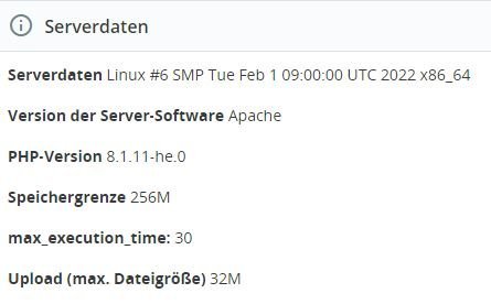

Piticanzi Posted November 27, 2022 Share Posted November 27, 2022 Folgende Fehlermeldung habe ich jetzt erhalten (s. Bild): Cannot set max execution time limit due to system policy. In der Datei war schon auf (0) gesetzt aber anscheind geht es nicht. One.com kann da auch nichts machen. Leider kenne ich mich mit Prestashop nicht so gut aus und ich versuche einfach nur zu helfen, aber ich glaube nicht, dass das Shop morgen noch laufen wird. Link to comment Share on other sites More sharing options...
BlackCrow Posted November 27, 2022 Share Posted November 27, 2022 Lege dir eine phpinfo.php Datei an mit Inhalt: <?php echo phpinfo(); ?> Und überprüf den Wert von max_execution_time(). Auf wieviel steht er darin? Link to comment Share on other sites More sharing options...
JBW Posted November 28, 2022 Share Posted November 28, 2022 15 hours ago, Piticanzi said: Leider kenne ich mich mit Prestashop nicht so gut aus und ich versuche einfach nur zu helfen, aber ich glaube nicht, dass das Shop morgen noch laufen wird. Da der Prozess inkl DB updates durchgelaufen ist würde ich vermuten dass alles läuft, danach passiert eigentlich nix mehr Link to comment Share on other sites More sharing options...
